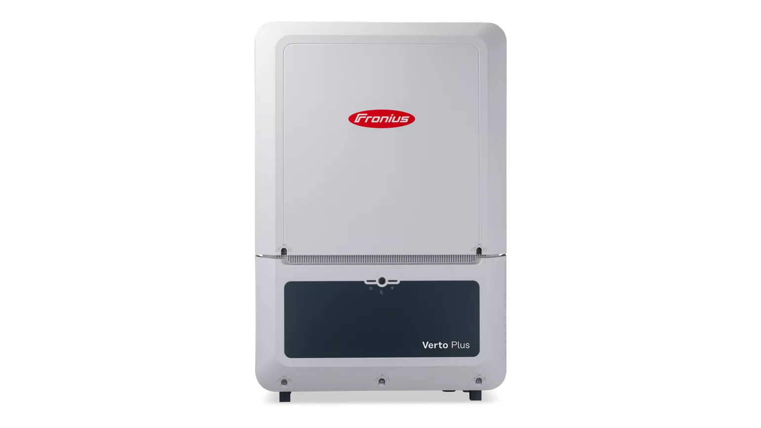

Fronius Verto Plus
Maximale Flexibilität. Höchste Sicherheit
Komplexe Anlagendesigns, Verschattungen oder andere Herausforderungen sind für den Fronius Verto Plus kein Problem. Der anpassungsfähige Hybridwechselrichter mit drei leistungsstarken MPPTs, integriertem Batterieanschluss, dreiphasiger Notstromfähigkeit und Dynamic Peak Manager bietet maximale Flexibilität bei der Installation und versorgt selbst große Verbraucher zuverlässig – auch im Notstrombetrieb.
