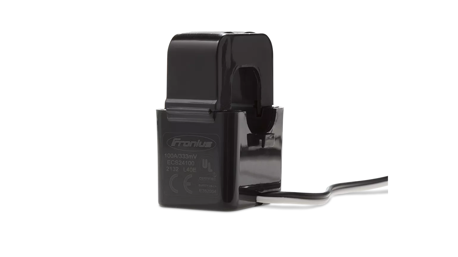

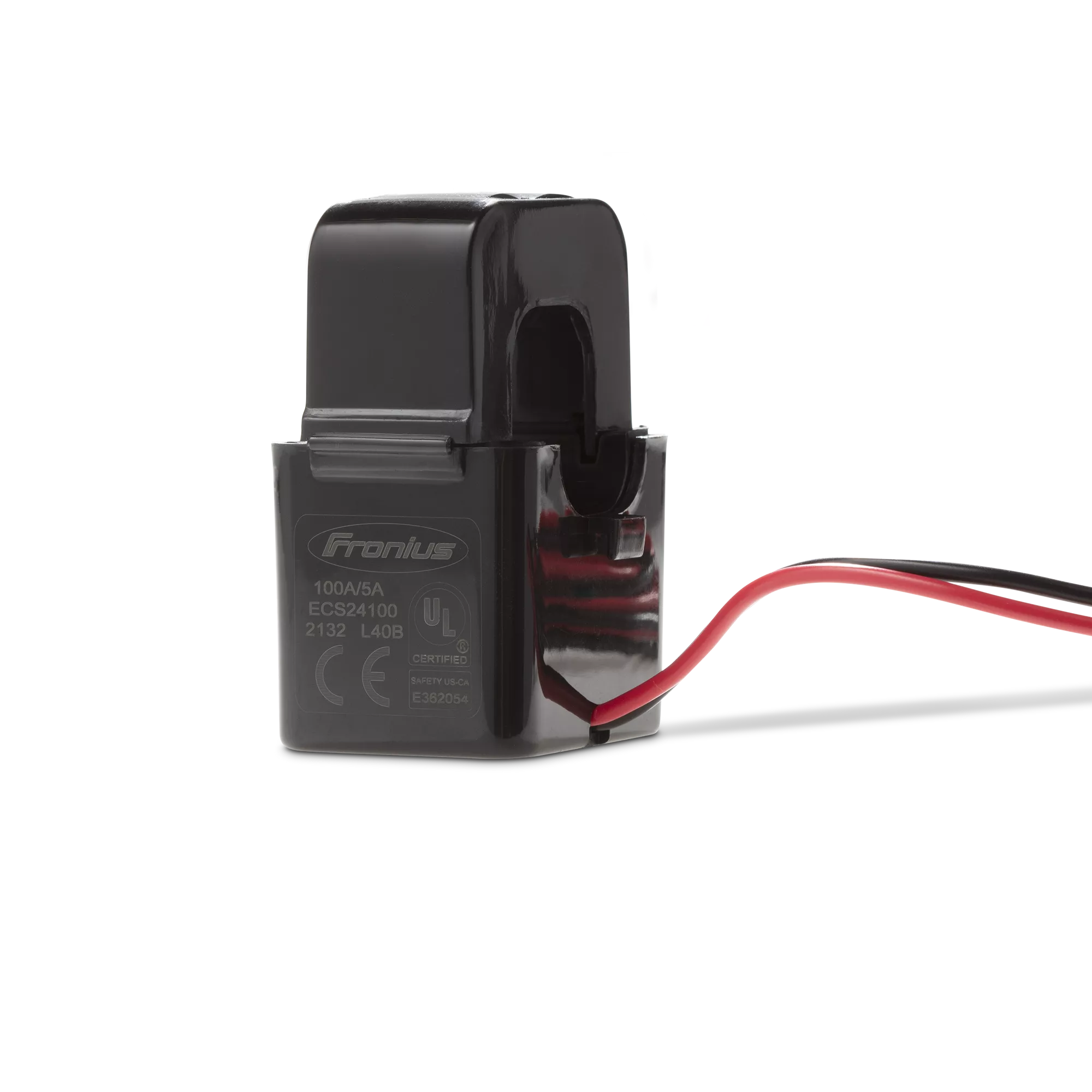

Die Lösung bei größeren PV-Anlagen: Um das Messen höherer Ströme zu ermöglichen, ohne die Stromleitung beim Anschließen trennen zu müssen, kann der Stromwandler Fronius Smart Meter CT komfortabel angeschlossen werden.
Möglich macht das die Split-Core-Technologie, bei der der Stromwandler um die zu messende Leitung gelegt wird, ohne dass das Kabel für die Installation abgeklemmt werden muss.
Der Stromwandler sorgt dafür, dass der gemessene Strom in ein für den Fronius Smart Meter messbares Signal umgewandelt wird. Der Smart Meter rechnet dann mithilfe des Wandlungsverhältnisses das Signal auf den ursprünglichen Primärstrom um.
Das Ergebnis: sicheres Messen der Schlüsseldaten für die Optimierung auch bei größeren PV-Anlagen.
