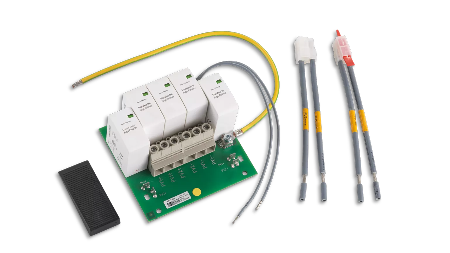

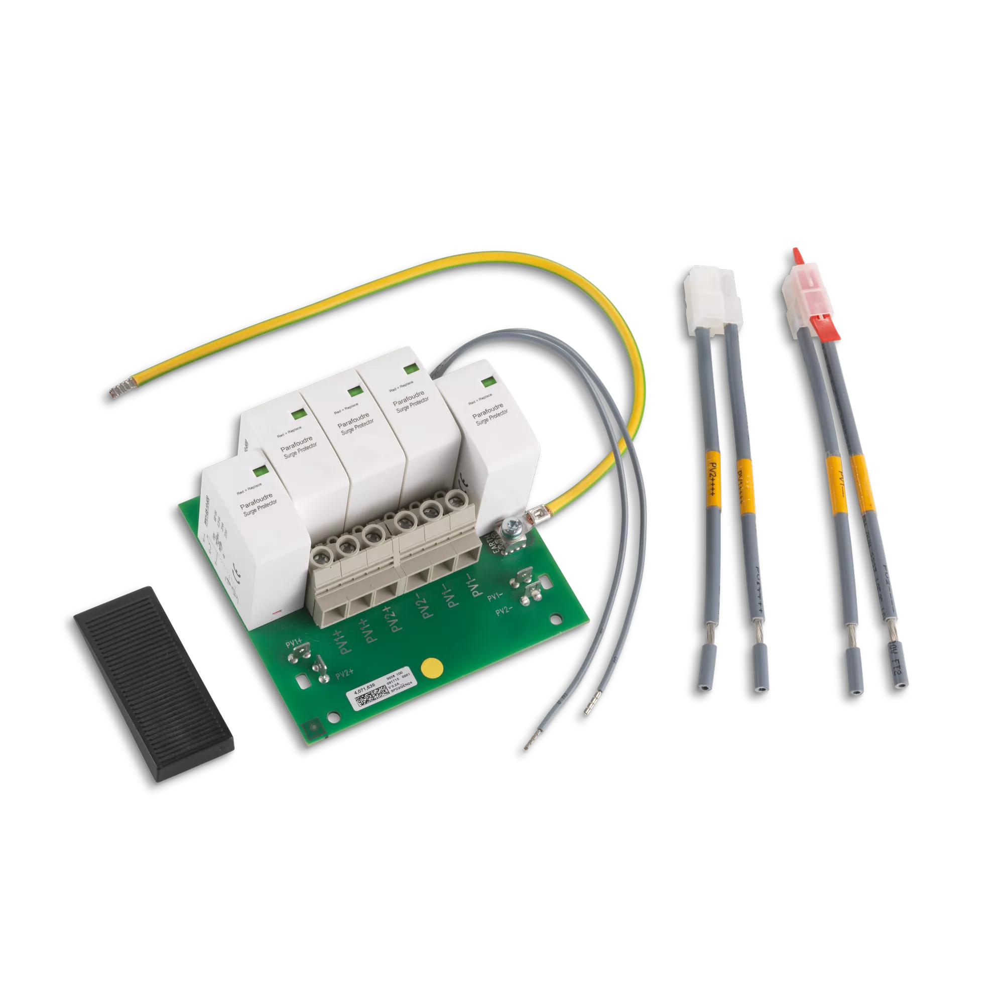

DC-Überspannungsschutz
Typ 1+2 für 2 MPP Tracker
Der Überspannungsschutz Typ 1+2 für direkten und indirekten Blitzeinschlag, ist zum Einsatz mit den Wechselrichtern Fronius Symo GEN24 sowie Fronius Primo GEN24 (alle Leistungsklassen) geeignet und erfüllt damit die Normenforderung nach Einbau eines DC Überspannungsschutzes nahe des Wechselrichters 1).
Der Überspannungsschutz ist für alle Geräte gleichermaßen anwendbar, unabhängig davon ob 1 oder 2 Tracker verwendet werden. Im Betrieb mit nur einem Tracker bleibt ein Eingang am Überspannungsschutz unbelegt.
Dank der einstellbaren, integrierten Fernsignalisierung erhält der Anlagenbetreiber beim Auslösen des Überspannungsschutzes eine automatische Meldung über das Online-Portal Fronius Solar.web 2).
Der Überspannungsschutz wird als Nachrüstset ausgeliefert und kann in wenigen Minuten in den Anschlussbereich des Wechselrichters installiert werden.

Allgemeine Daten
Abmessung / Länge113 mm
Abmessung / Breite105 mm
Abmessung / Höhe54 mm
Nennspannung1 000 V DC
Höchste Dauerspannung1 200 V DC
AnschlussquerschnittPV 6mm², Signal 0,5mm²
Gewicht0,72 kg
Gewicht inkl. Verpackung0,84 kg
1) Die DIN VDE 0100-712 fordert seit April 2019 die Installation eines DC-Überspannungsschutz für Photovoltaik-Anlagen. In der DIN VDE Anhang ZB Abschnitt 712.534 DE wird gefordert, dass die Überspannungs-Schutzeinrichtungen auf der DC-Seite möglichst nahe am Wechselrichter anzubringen sind. Mit dem Einbau des Überspannungsschutzes DC SPD Typ 1+2 für 2 MPP Tracker wird diese Normenforderung erfüllt
