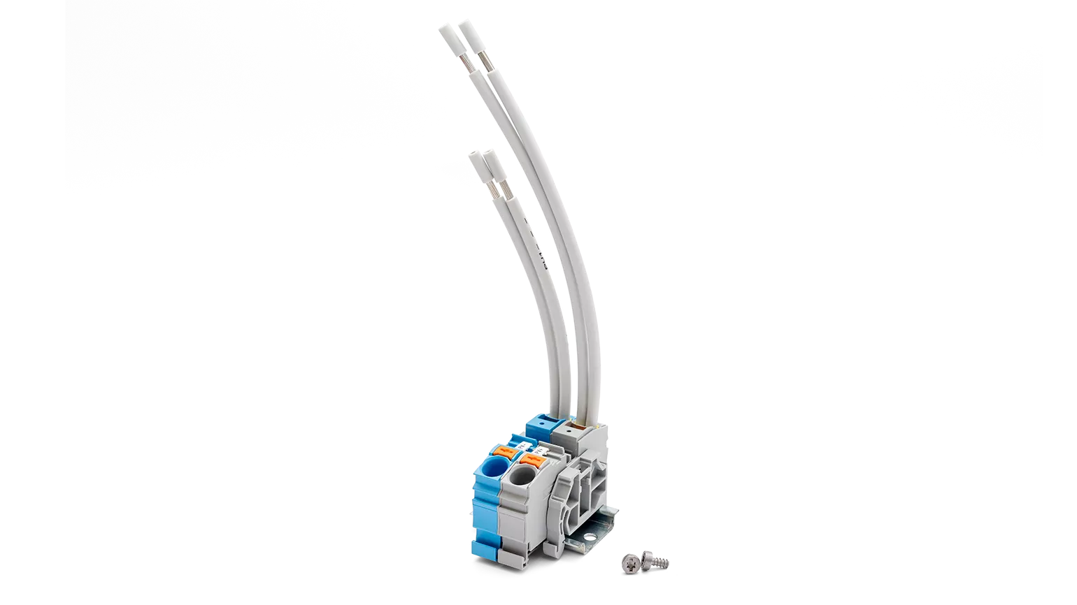

MPP-Tracker brücken
MPP-Tracker einfach brücken: Das geht mit dem DC Connector Kit GEN24 einfach und sicher.

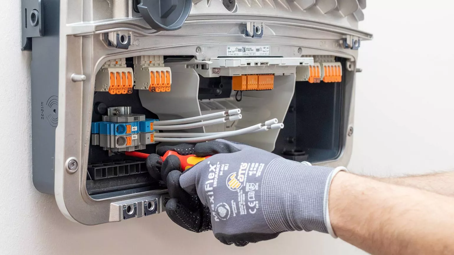

Das Bündeln der MPP-Tracker führt zur Addition der Ströme, die das Anschließen von Strängen höherer Stromstärke mit Kabeln von bis 16mm² Querschnitt ermöglicht. Dadurch bietet das Connector Kit volle Flexibilität bei der Solarmodulauswahl.
Entwickelt wurde das DC Connector Kit GEN24 speziell für den Einsatz mit Fronius Primo und Symo GEN24. Die verwendeten Klemmen sind berührsicher aufgebaut und machen Aderendhülsen überflüssig.
Produktdetails
Allgemeine Daten
Abmessung / Breite55 mm
Abmessung / Höhe90 mm
Abmessung / Tiefe90 mm
Gewicht0,13 kg
Anschlussquerschnitt4 mm² bis 16 mm²
KabeltypVerwendung für Kupferkabel - Litze oder Draht, sektor- bzw. kreisförmig (Es müssen PV-Kabel verwendet werden)
Klemmbereich der Verschraubung2,5 mm² - 16 mm²
NormenIEC 60079, EN 60947, CSA C22.2 No. 158
Max. Spannung1000 V
Max. Stromstärke (Isc_pv) mit Symo GEN24 6.0-10.056,26 A
Max. Stromstärke (Isc_pv) mit Primo GEN24 3.0-6.0
51 A
