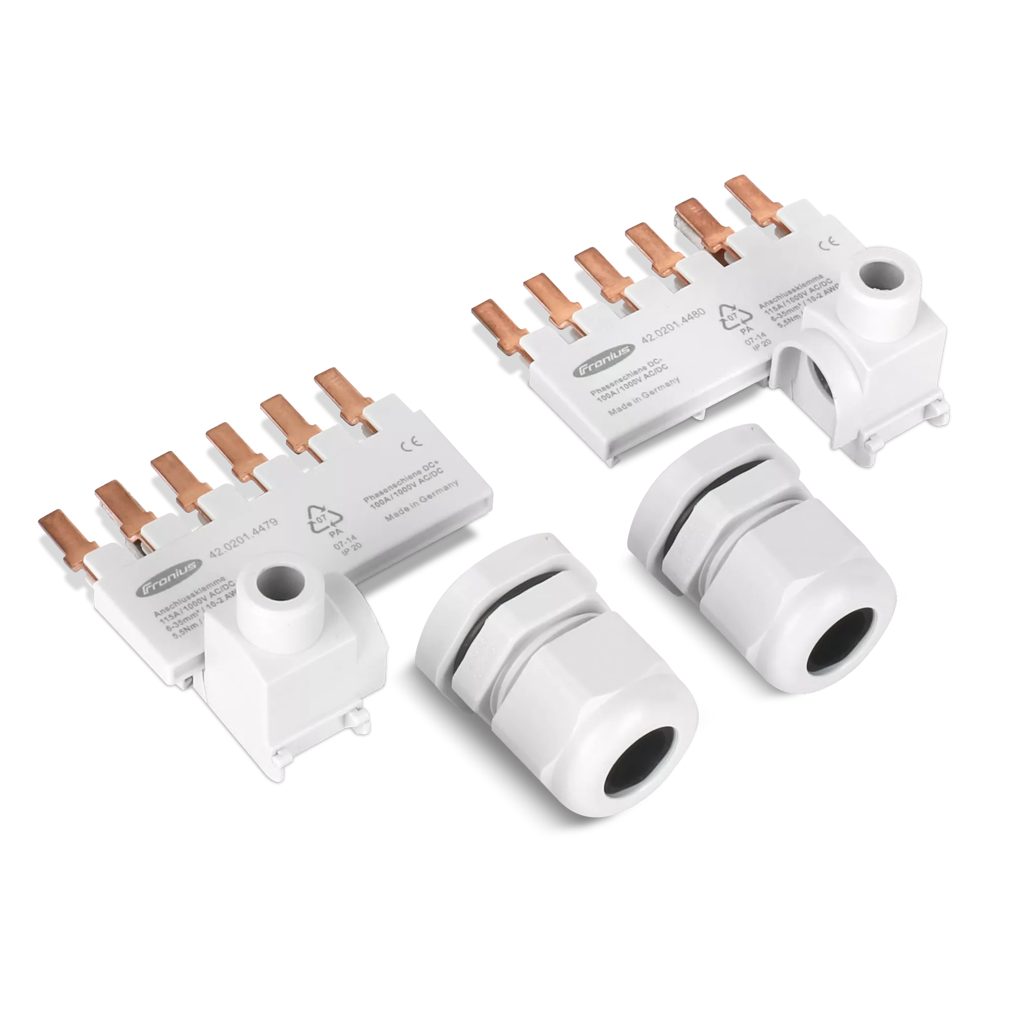

Die Fronius Symo Wechselrichter können komfortabel mit diversen Optionen wie Überspannungsschutz, DC Connector Kit oder MC4-Solarstecker ausgerüstet und bestellt werden.
Das DC Connector Kit ermöglicht das Bügeln der beiden Eingänge bei MPP-Strömen über 35 A und einem Kabelquerschnitt über 16 mm², zum Beispiel bei Verwendung einer Strangsammelbox. Mit dem Einsatz des DC Connector Kits kann ein Querschnitt von 6 mm² bis 25 mm² angeschlossen werden. Die Klemme ist berührsicher aufgebaut und es sind keine Adernendhülsen notwendig. Das DC Connector Kit eignet sich speziell zur Verwendung mit Fronius Symo 10.0 – 20.0 kW und Fronius Eco Wechselrichtern.
Technische Daten
Allgemeine Daten
Max. Strom100 A
Anschlussquerschnitt6 mm² - 25 mm²
KabeltypVerwendung für Kupfer- und Aluminiumkabel - Litze oder Draht, sektor- bzw. kreisförmig (Es müssen PV-Kabel verwendet werden)
Drehmoment5,5 Nm / 50 lb-in
Klemmbereich der Verschraubung8 mm - 13 mm
