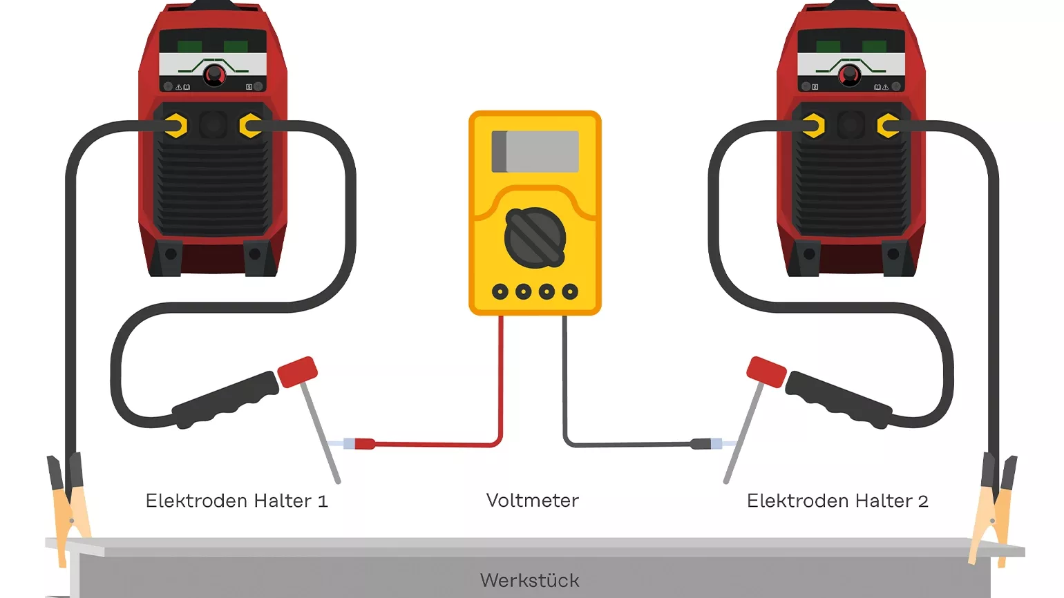

Arbeiten Schweißfachkräfte gleichzeitig mit mehreren Schweißgeräten an
einem Werkstück oder an leitend verbundenen Bauteilen, kann die entstehende
Berührungsspannung – insbesondere die Leerlauf-Spannung – unzulässig hohe Werte
erreichen. Dieser gefährliche Zustand ist oft nicht unmittelbar erkennbar.

Beim Schweißen mit Wechselstrom (AC) beeinflussen sowohl die Polung der
Stromkreise als auch der netzseitige Anschluss der Geräte die daraus resultierende
Leerlauf-Spannung. Unter ungünstigen Bedingungen kann die Berührungsspannung
bis zur Summe aller Leerlauf-Spannungen der eingesetzten Geräte ansteigen.
Daher ist es unerlässlich, vor Beginn der Arbeiten die Spannung zwischen den
Schweißbrennern bzw. Elektrodenhaltern zu messen. Die Messung erfolgt mit einem
Multimeter, wobei beide Messspitzen direkt an die Schweißbrenner
(Elektrodenhalter) angesetzt werden.

Besondere Aufmerksamkeit ist an nassen, feuchten oder heißen Arbeitsplätzen erforderlich, da dort die Schutzwirkung von Kleidung und Ausrüstung beeinträchtigt sein kann. Treten Störungen auf, sind unverzüglich geeignete Maßnahmen zu ergreifen, um Personen- und Sachschäden zu vermeiden.
Zur vereinfachten Beurteilung, ob eine erhöhte Gefährdung beim Lichtbogen-Schweißen vorliegt, dient ein Pauschalmaß: Beträgt der freie Bewegungsraum zwischen gegenüberliegenden leitfähigen Teilen weniger als zwei Meter – in Länge, Breite, Höhe oder Durchmesser – ist von einer erhöhten elektrischen Gefährdung auszugehen.
Besondere Vorsicht ist an nassen, feuchten oder heißen Arbeitsplätzen geboten. In solchen Umgebungen kann der elektrische Widerstand der Haut, der Schutzkleidung und der verwendeten Hilfsmittel durch Feuchtigkeit oder Schweiß deutlich reduziert sein. Als „nass“ gelten Arbeitsplätze, an denen die Kleidung durchfeuchtet ist und dadurch leitfähig wird – was das Risiko eines Stromunfalls erheblich erhöht.
Schutzmaßnahmen
bei erhöhter elektrischer Gefährdung
Bei Arbeiten unter erhöhter elektrischer Gefährdung dürfen
ausschließlich dafür zugelassene Schweißgeräte verwendet werden, die mit dem
Symbol [S] gekennzeichnet sind. Zusätzlich sind besondere Schutzmaßnahmen
erforderlich: Schweißfachkräfte müssen durch isolierende Unterlagen oder
Zwischenlagen vor elektrisch leitfähigen Teilen sowie feuchten Böden und Wänden
geschützt werden.
Ist eine solche Abschirmung aufgrund zusätzlicher Gefahren – etwa Absturzrisiken – oder beengter räumlicher Verhältnisse nicht möglich, darf nur in trockener, unbeschädigter Arbeitskleidung gearbeitet werden. In Situationen, in denen dauerhaft trockene Kleidung nicht gewährleistet werden kann, wie etwa in heißen Umgebungen, ist beim Lichtbogen-Handschweißen ausschließlich der Einsatz von Gleichstromgeräten zulässig.
Die Leerlauf-Spannung der eingesetzten Geräte sollte – abhängig von den Schweißaufgaben und den Geräteeigenschaften – so niedrig wie möglich gehalten werden und darf 75 Volt nicht überschreiten. Schweißgeräte dürfen nicht im unmittelbaren Gefahrenbereich aufgestellt werden. Für die Fernsteuerung dieser Geräte ist Schutzkleinspannung zu verwenden. Zudem ist sicherzustellen, dass Schweißer/-innen bei solchen Arbeiten nicht allein tätig sind – eine geeignete Schweißaufsicht ist verpflichtend. Das Schweißen unter erhöhter elektrischer Gefährdung ist ausschließlich qualifizierten Fachkräften vorbehalten.
