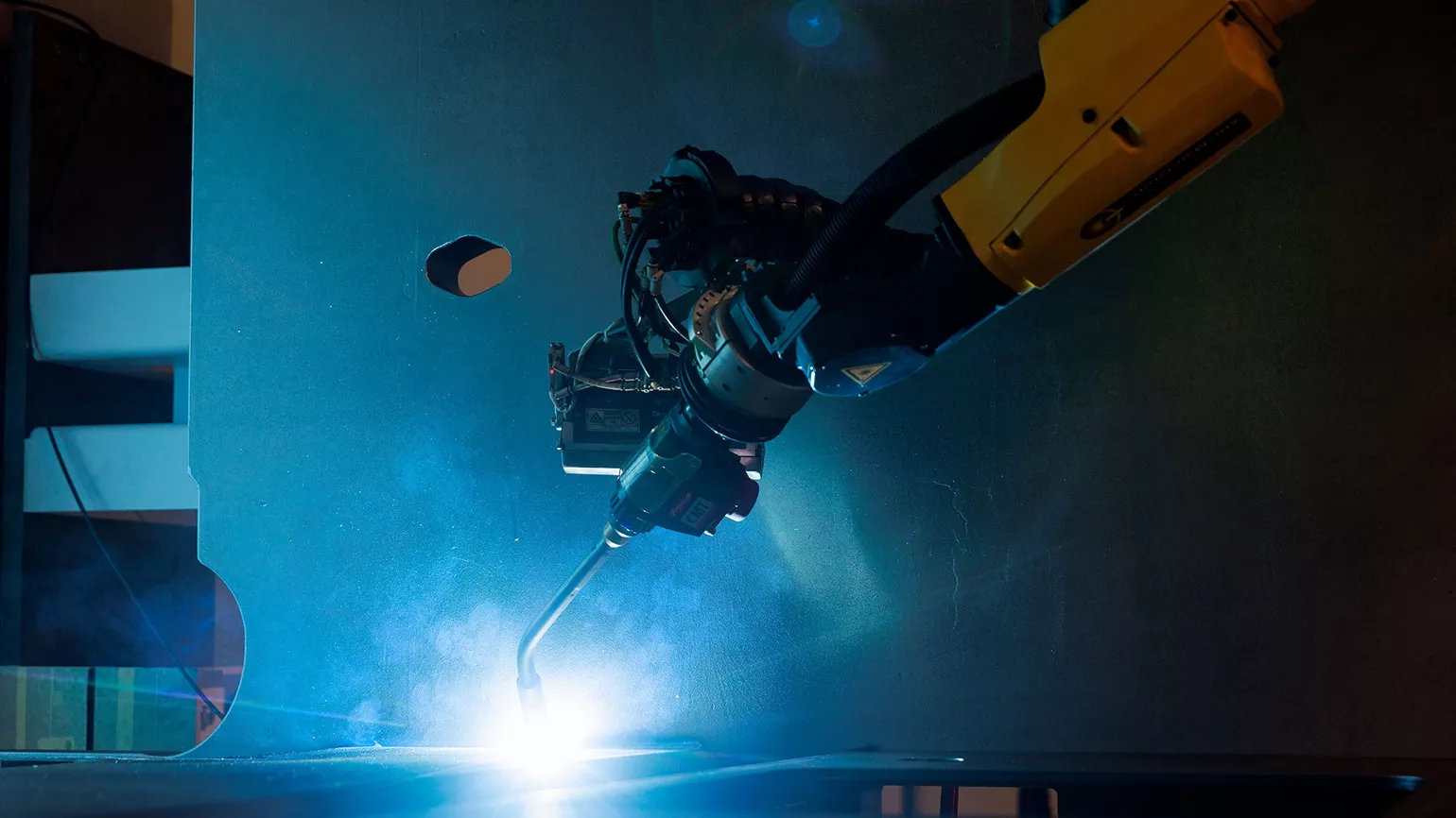

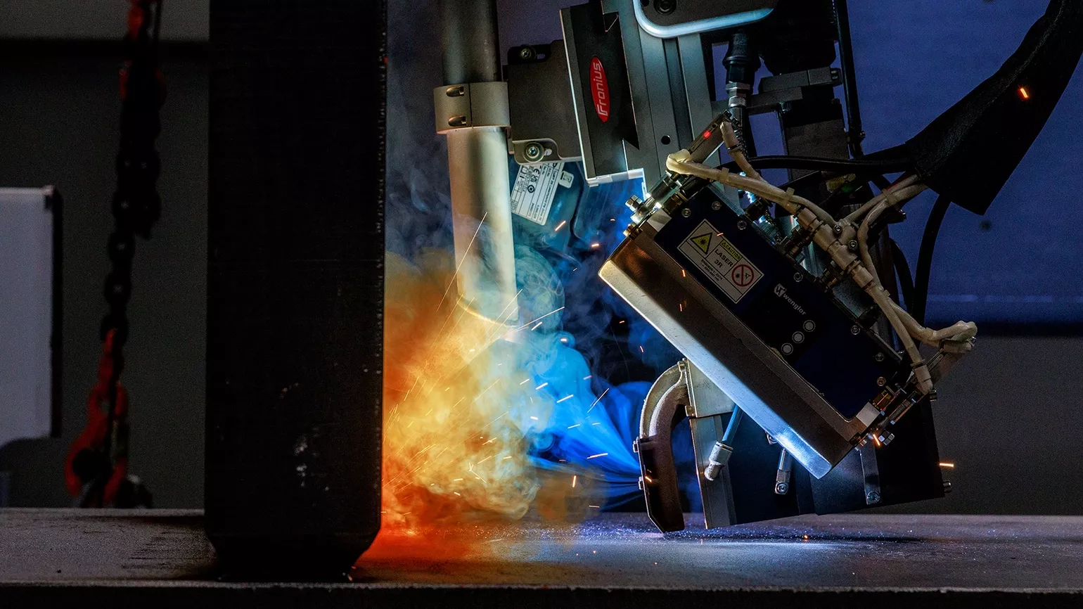

Das LaserHybrid-Schweißverfahren kombiniert einen auf die Schweißnaht gerichteten Laserstrahl mit einem MSG-Schweißprozess in einer gemeinsamen Prozesszone. Der stark gebündelte Laserstrahl zeichnet sich durch seine extrem hohe Energiedichte aus und dringt beim Schweißen der Maschinenrahmen bis zu 10 mm tief in den Stahl ein. Unmittelbar nach dem Laser folgt der MAG-Prozess, der die Wurzel auffüllt und eine optimale Flankenanbindung gewährleistet. Die zusätzlich eingebrachte Wärme gibt dem Material Zeit zum Ausgasen und reduziert die Porenanfälligkeit im Vergleich zum reinen Laserschweißen. Abhängig von der Blechstärke werden bei Trumpf bis zu 29 Decklagen mit MAG aufgeschweißt.
Effizienzsteigerung und Materialeinsparung
LaserHybrid bietet Trumpf im Vergleich zum reinen MAG-Schweißen entscheidende Vorteile. Reiter erläutert: „Erstens sparen wir bis zu vier Tonnen Schweißdraht und wertvolle Arbeitszeit pro Jahr, da wir besonders bei dünneren Blechstärken auf das aufwendige Anfasen der Blechkanten verzichten können. Die Nahtquerschnitte bleiben dadurch klein und erfordern weniger Zusatzmaterial. Zweitens steigern wir unsere Produktivität dank hoher Schweißgeschwindigkeiten, ermöglicht durch den stabilisierten Lichtbogen, der aus dem Zusammenspiel von LaserHybrid und MAG entsteht. Und drittens reduziert die geringe Streckenenergie den Bauteilverzug.“
Ein vierter Punkt, der sich ebenfalls positiv auf den Verbrauch von Schweißzusatz auswirkt, kommt ebenfalls zum Tragen: Durch das LaserHybrid-Verfahren kann die Schweißnaht weiter nach innen verlegt werden. Dadurch kann man beim Kehlnaht-Schweißen näher an die Seitenteile heranfahren und die Schweißfuge schmaler halten.

Um einen Brennerwechsel und alle damit verbundenen Probleme bei der Schlauchpaketübergabe zu vermeiden, entschieden sich unsere Expertinnen und Experten für eine Portalanlage mit zwei Schweißrobotern. Diese sind jeweils mit einem LaserHybrid- und einem MAG-Schweißkopf ausgestattet und bewegen sich überkopf auf einer Fahrschiene, wobei sie nie gleichzeitig in Betrieb sind. Zuerst übernimmt der LaserHybrid-Roboter das Wurzelschweißen. Anschließend werden die schwer zugänglichen Bereiche und die Decklagen mit dem MAG-Hohlwellenroboter geschweißt.
„Der MAG-Roboter garantiert mit seiner Hohlwelle eine optimale Schlauchpaketführung. Seitlich geführte Schlauchpakete schlenkern oft ungewollt. Sie können beschädigt oder im schlimmsten Fall sogar abgetrennt werden. Zudem besteht die Gefahr, dass solche Schlauchpakete an Bauteilen oder Vorrichtungen hängen bleiben, was die Bewegungsfreiheit von Robotern einschränken kann“, erörtert Reiter.

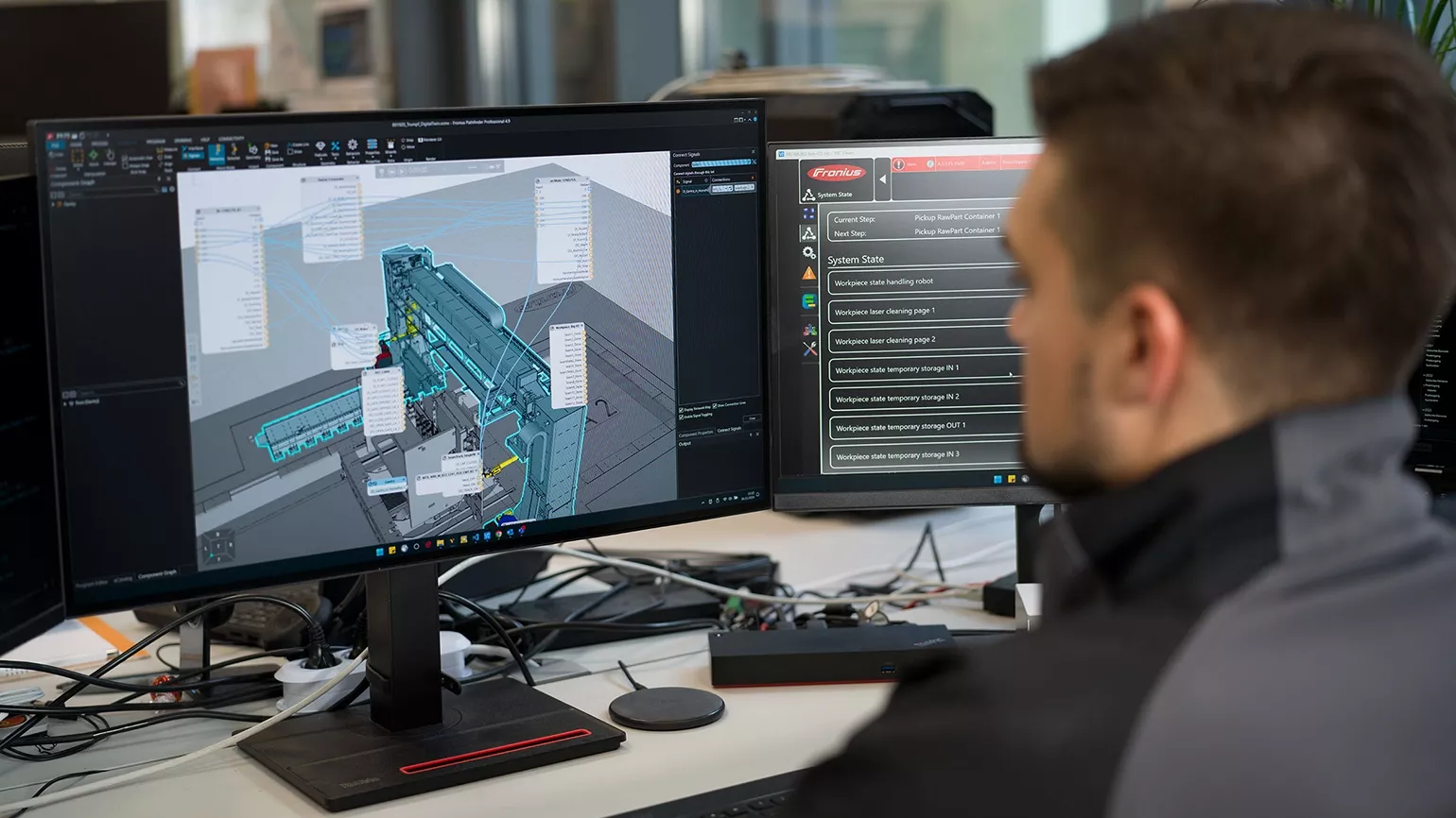

Die von Trumpf für die Abnahmebauteile zur Verfügung gestellten Schweißfolgen wurden während der Konstruktionsphase mithilfe unserer Offline-Programmier-Software Pathfinder am digitalen Zwilling simuliert und auf Machbarkeit überprüft. So konnten die Schweißfachkräfte des Auftraggebers schon im Vorfeld auf mögliche Produktionsschwierigkeiten – zum Beispiel Zugänglichkeitsprobleme – aufmerksam gemacht werden. Wolfgang Mitterhauser, unser Software-Ingenieur und Pathfinder-Experte, setzte besondere Akzente:
„Ich habe den Postprozessor (Parser) erweitert, damit er für den MAG-Schweißroboter spezielle Befehle wie den Einsatz der WireSense-Nahtsuch-Sensorik übersetzen kann. Der Parser überträgt die erstellten Schweißprogramme vom digitalen Zwilling auf die echte Anlage. Die Erweiterungen beinhalten Programmabschnitte, die genau auf das System des Kunden zugeschnitten und in der Standardversion von Pathfinder nicht enthalten sind“, erklärt Mitterhauser.
Dank dieser Erweiterungen können die Anlagenbediener/-innen genau festlegen, welche Informationen in welchem Umfang vom Postprozessor übertragen werden. „Das Ergebnis ist ein Schweißprogramm, das exakt den Anforderungen des Roboters entspricht“, ergänzt Mitterhauser.
Damit ein möglicher Aufprall des Brenners am Bauteil frühzeitig erkannt wird, kann im Pathfinder ein Kollisionssensor angelegt werden. Erkennt das virtuelle Überwachungssystem einen potenziellen Zusammenstoß, wird dies von der Software sofort angezeigt.

Die benutzerfreundliche Systemsteuerung HMI-T21 RS ist das Herzstück der Schweißanlage. Sie überwacht und koordiniert alle Peripheriekomponenten wie Roboter, Schweißstromquelle, Kipp-Positionierer und Brennerreinigung. Dank der verfügbaren 3D-Echtzeitansichten können die Schweißfachkräfte von Trumpf sämtliche Roboterbewegungen live auf dem Monitor verfolgen. Dabei haben sie die Möglichkeit, zwischen voreingestellten oder selbst erstellten Ansichten zu wählen und diese zu speichern, um stets eine optimale Darstellung zu gewährleisten.
Ein wesentlicher Bestandteil der innovativen HMI-T21 RS ist ihr Programmeditor. Hier definieren Anlagenbediener/-innen die einzelnen Programmabläufe, weisen sie einer Bearbeitungsstation zu und speichern sie als Ablaufschrittkette ab.
In der Statusleiste werden Stör-, Warn- oder Info-Meldungen in Klartext angezeigt. Sind keine Meldungen vorhanden, werden sämtliche Anlagenzustände und der Programmablauf dargestellt, wobei man in der rechten Spalte den angemeldeten Benutzer sieht.
Mitterhauser: „Die Statusübersicht zeigt den Zustand aller vorhandenen Sensoren an. Kommt es zu einer Störmeldung, können sämtliche Signale mithilfe der HMI überprüft werden.“

Aufgrund der enormen Abmessungen von Portal und Positionierer war es uns nicht möglich, die gewohnte Installation und Vorab-Inbetriebnahme des Schweißsystems an unserem Standort durchzuführen. Stattdessen setzten wir auf eine virtuelle Inbetriebnahme mithilfe von Pathfinder. Mit Unterstützung der Software erstellten wir einen digitalen Zwilling der Anlage – inklusive aller im Schaltplan definierten Signale sowie einer realitätsnahen Kinematik. Dieses virtuelle Modell ermöglichte uns eine simulationsgestützte Inbetriebnahme unter nahezu realen Bedingungen.
Auch bei der Vorab-Begutachtung durch unseren Kunden erwies sich Pathfinder als überaus nützlich. Sämtliche Bewegungsabläufe der beiden Schweißroboter und Kipp-Positionierer, die bis zu zehn verschiedene Bauteile aufnehmen können, konnten die Trumpf-Experten mithilfe einer Virtual-Reality-Brille realitätsnah erleben.
