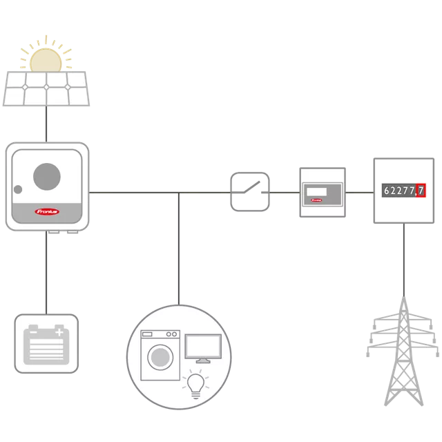

Ein Batteriespeicher kann die Eigenverbrauchsrate Ihres selbst erzeugten PV-Stroms massiv erhöhen. Gleichzeitig sinken Ihre Energiekosten, weil Sie auf weniger Strom aus dem öffentlichen Netz angewiesen sind. Ihr Solarstrom-Überschuss „parkt“ dabei im Batteriespeicher, bis Sie ihn während einer Lastspitze oder nachts verbrauchen.
Um Sie bestmöglich beim Maximieren Ihres Eigenverbrauchs zu unterstützen, haben wir eigene Speicherlösungen entwickelt: Fronius Reserva und Reserva Pro. Sie sind für den Anschluss an unsere Hybridwechselrichter Fronius GEN24 Plus sowie Verto Plus optimiert und in unterschiedlichen Kapazitäten. Die Lithium-Eisenphosphat-Technologie garantiert höchste Sicherheit und lange Lebensdauer.
Die ideale Wahl für Ihre perfekt abgestimmte PV-Komplettlösung.
GEN24 Wechselrichter mit Reserva Speicher und Wattpilot Flex Ladelösung
Mit Sicherheit mehr Vorteile
Eigenverbrauch optimieren
Mehr vom eigenen Sonnenstrom nutzen und Energiekosten senken.
Unabhängigkeit steigern
Tag und Nacht von PV-Strom profitieren – Unabhängigkeit vom öffentlichen Stromnetz erlangen.
Sicher versorgt bei Stromausfall
Im Full-Backup-Modus ist der Batteriespeicher essentiell, um den Haushalt auch während eines Stromausfalls mit Energie zu versorgen.
