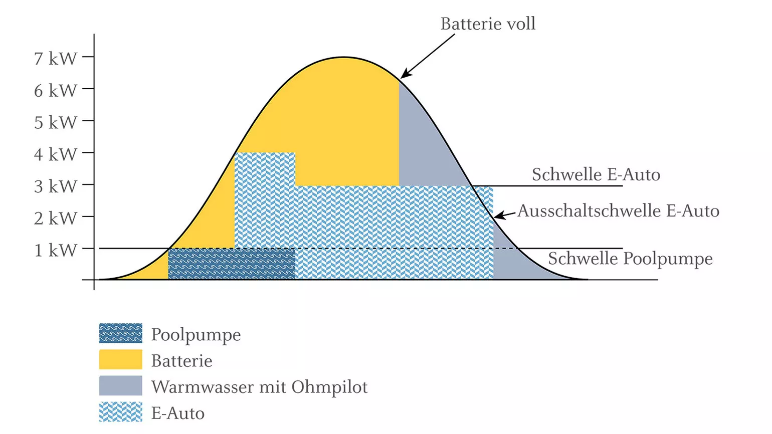

Ab sofort können die digitalen Ausgänge, der Fronius Ohmpilot und die Batterie zueinander priorisiert werden. Sind beispielsweise eine Poolpumpe, eine Wallbox zur Ladung eines Elektroautos, eine Batterie und ein Fronius Ohmpilot vorhanden, könnte die Reihenfolge wie folgt aussehen:
Priorität 1: Lastmanagement mit 4 digitalen Ausgängen
Priorität 2: Batterie
Priorität 3: Fronius Ohmpilot
Die Verbraucher an den vier digitalen Ausgängen stehen an erster Stelle und werden nach ihrem eingestellten Einschaltschwellwert priorisiert, das heißt der Verbraucher mit der geringsten Leistung wird als erstes geschalten. In diesem Fall ist das die Poolpumpe (1 kW), gefolgt von der Wallbox (3 kW) für die Ladung des Elektroautos. Die restliche Energie wird in die Batterie gespeichert, damit die Sonnenenergie dann auch abends und nachts zur Verfügung steht. Zum Schluss wird die noch verfügbare Energie für den Fronius Ohmpilot zur Warmwasseraufbereitung verwendet. Dort wird die Energie in Form von Wärme im Wasser gespeichert.
Leitungsaufteilung Fronius Ohmpilot, Poolpumpe, Elektroauto
