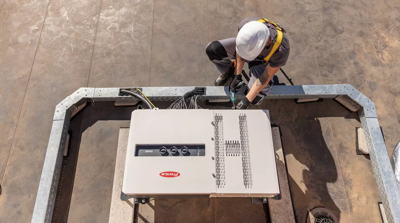

Ob zentral oder dezentral installiert, ob für Dachflächen oder Freiflächenanlagen, ob hängend oder liegend montiert – mit dem Fronius Tauro gibt es bei der Positionierung der Wechselrichter praktisch keine Einschränkungen. Durch seine Flexibilität bietet der Commercial Wechselrichter die Möglichkeit, bei der Planung auf die individuellen Anforderungen des Kundens und den örtlichen Gegebenheiten einzugehen.
Optionen wie zum Beispiel AC Daisy Chaining machen außerdem eine bisher ungekannte Optimierung und Vereinfachung der AC-Installation möglich. Dadurch sind weniger AC-Combiner Boxen und Kabel notwendig, was die Balance-of-System-Kosten verringert

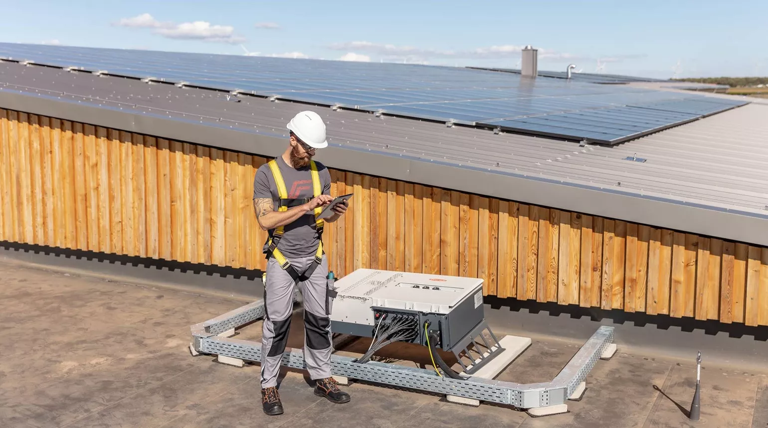

Der Fronius Tauro kann im ungeschützten Außenbereich bei direkter Sonneneinstrahlung ohne zusätzliche Schutzhülle montiert werden. Dafür sorgen die Schutzklasse IP 65, das doppelwandige Design und die innovative Kühltechnologie. Die aktive Kühlung stellt sicher, dass die erwärmte Luft laufend abtransportiert wird und die elektronischen Komponenten im Gerät vor hohen Temperaturen geschützt werden.
Staub, extreme Luftfeuchtigkeit sowie Umgebungstemperaturen von -40°C bis zu +65°C können dem Fronius Tauro nichts anhaben. Und da keine kostspieligen Verschattungs- oder Überdachungskonstruktionen nötig sind, spart man zusätzlich Kosten und ist flexibel bei der Platzierung der Wechselrichter.

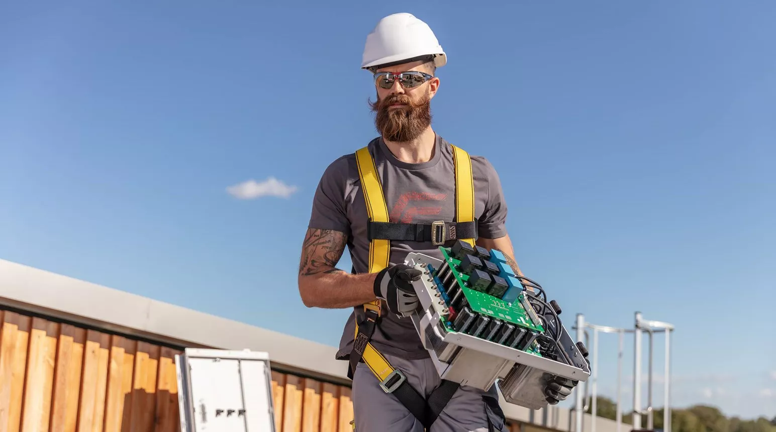

Mit dem Fronius Tauro können nicht nur die Installationskosten sondern auch die laufenden Kosten niedrig gehalten werden. Im Falle eines Serviceeinsatzes, ist der Fronius Tauro besonders zeit- und kosteneffizient. Wie gewohnt, kann das Leistungsteil bei Fronius Wechselrichtern von nur einer Person direkt vor Ort getauscht werden.
Das reduziert einerseits die laufenden Kosten durch geringere Personalkosten und Transportaufwand im Servicefall. Andererseits können dadurch hohe Ertragsverluste verhindert werden, da der Austausch in nur wenigen Minuten vor Ort erfolgen kann, ohne den Einsatz von schweren Maschinen (Kran, Scherenhubbühne, etc.).
