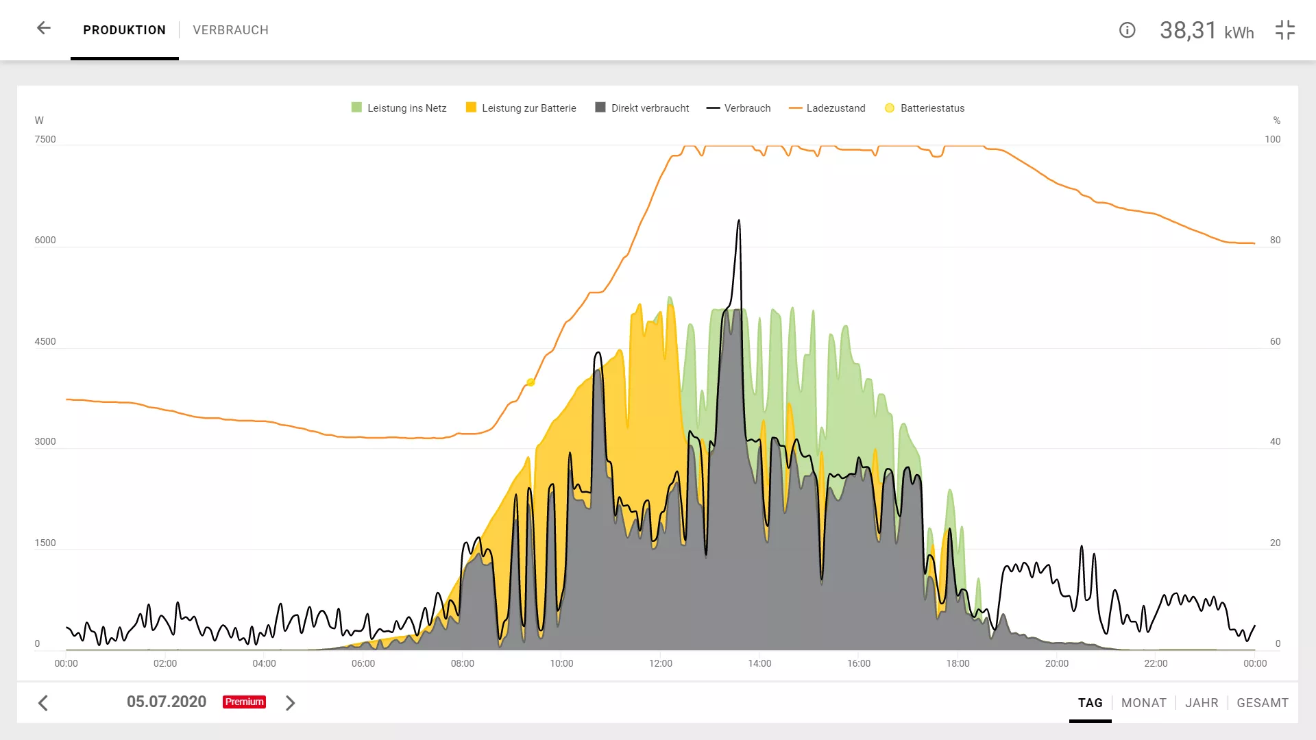

Darstellung der Batterie in Fronius Solar.web
Ist das PV-System auf der Online Plattform Fronius Solar.web registriert, können Sie hier den Ladezustand der Batterie einsehen. Zudem finden Sie auf Solar.web übersichtliche Darstellungen über Leistung, Batteriestatus, Verbrauch etc.

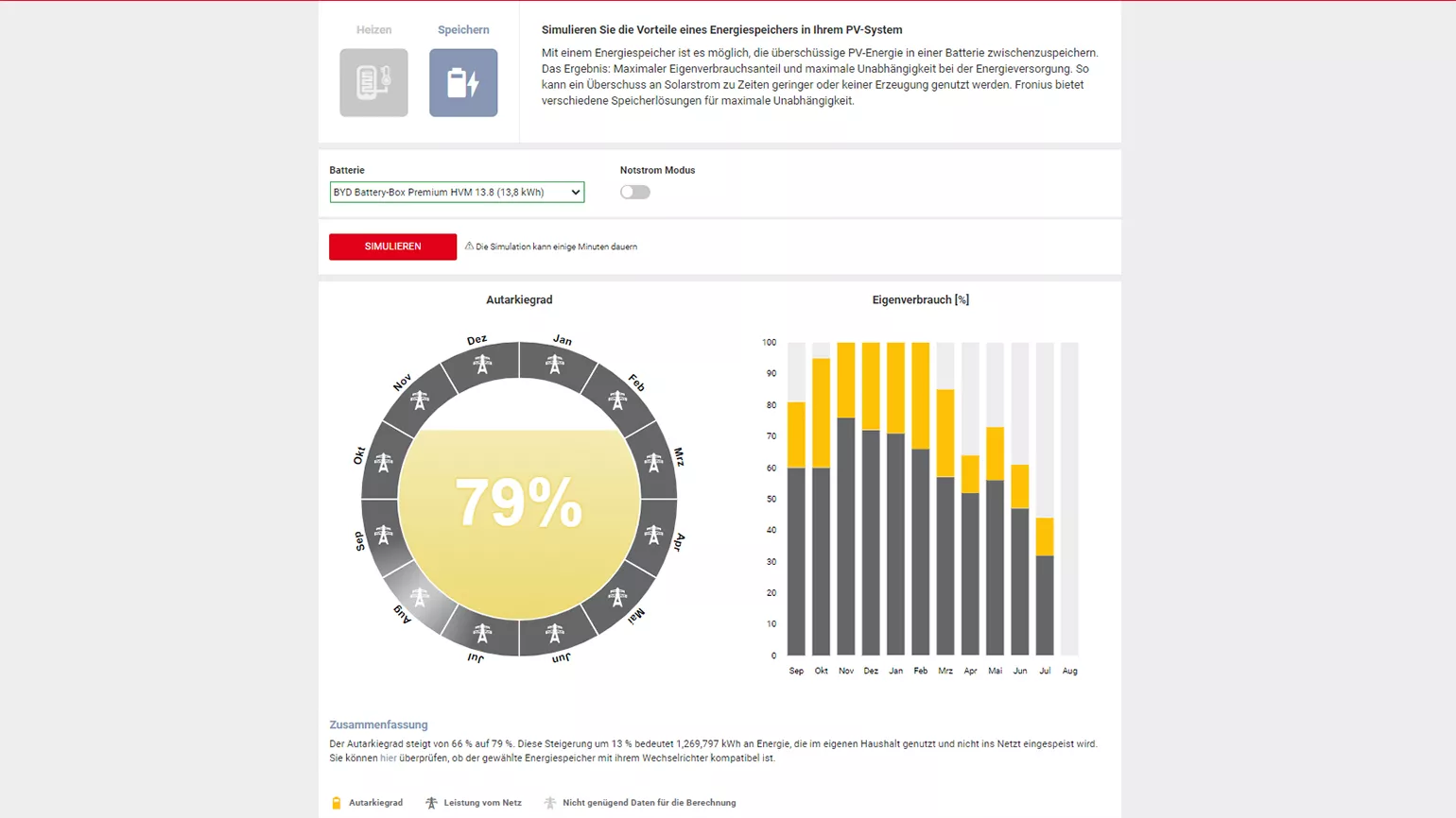

Speichersimulation in Fronius Solar.web
Fronius Solar.web kann auch dazu genutzt werden, die Erweiterung einer bestehenden PV-Anlage um einen BYD Battery-Box Premium HVM Speicher zu simulieren. Per Knopfdruck lässt sich bei allen Anlagen, die seit mindestens einem Monat online sind, zeigen, wie sich der Eigenverbrauch mit einer Batterie ändern würde.
