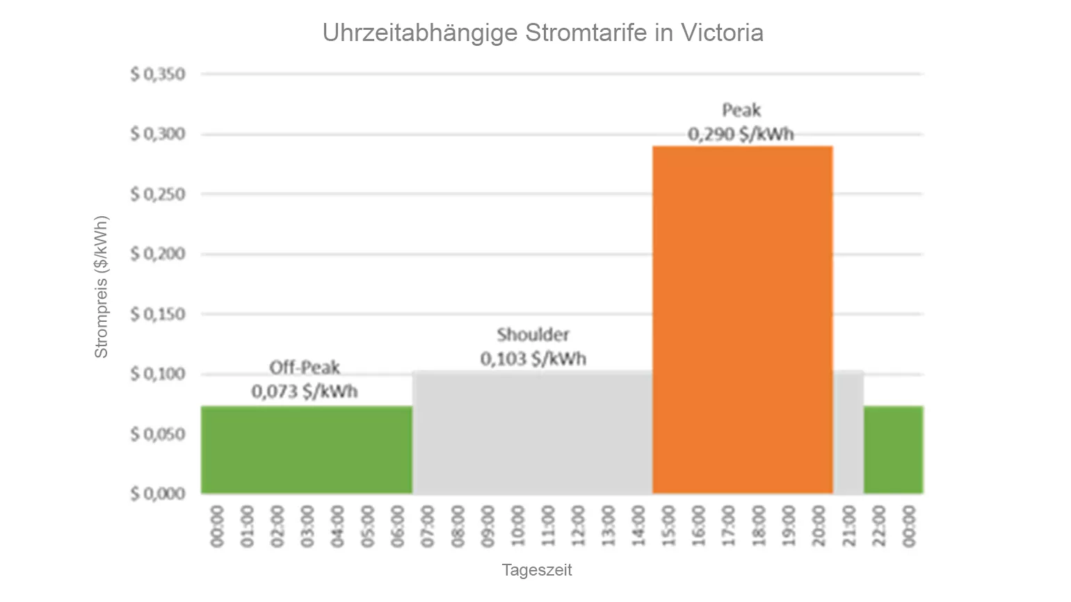

Was sind zeitabhängige Stromtarife?
Bei zeitabhängigen Stromtarifen zahlen Kunden zu verschiedenen Tageszeiten für ihren Energieverbrauch unterschiedliche Preise. Unterschieden wird meist zwischen zwei bis fünf Phasen, in diesem australischen Beispiel sind es drei Phasen:
/ Peak-Phase: Hier ist der Strom am teuersten, da es die höchste Nachfrage nach Energie gibt
/ Shoulder-Phase: Zu diesen Zeiten zahlen Kunden einen moderaten Preis
/ Off-Peak-Phase: In dieser Phase ist der Strompreis am niedrigsten, oft trifft das in der Nacht zu
Zeitabhängiger Stromtarif in Victoria, Australien
Oftmals sind die Stromtarife auch jahreszeitabhängig. Hier findet man im Sommer die Peak-Phase meist tagsüber, da aufgrund der Hitze vermehrt Kühlgeräte zum Einsatz kommen.

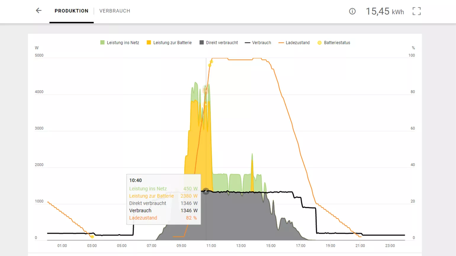

Im Detail sieht das so aus, dass die Batterie zu bestimmten Uhrzeiten geladen oder entladen wird, um dann Kapazitäten für teurere Tarifzeiten zu reservieren. Ist beispielsweise der Stromtarif abends besonders hoch, möchte man sicherstellen, dass die Batterie abends noch ausreichend Kapazität hat um diese teure Zeit mit dem selbst produzierten Strom abdecken zu können.
Das erreicht man, indem man Einstellungen vornimmt, die das Entladen während der Phase, in der der Strom günstig ist, limitiert.
Modernes Photovoltaik Anlagen-Monitoring
Fronius Solar.web
