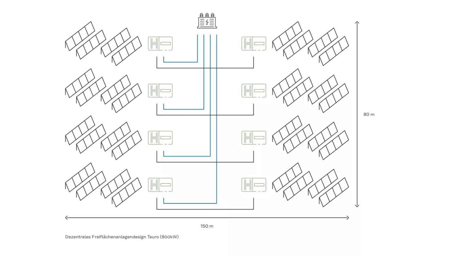

Direct (D)
  • Für dezentrales Systemdesign und den direkten Anschluss der Strings an den Wechselrichter
  • Bei einem dezentralen Anlagendesign sind die Wechselrichter direkt beim PV-Modulfeld platziert. Dabei werden die größeren Distanzen mit AC-Kabeln ausgeführt.

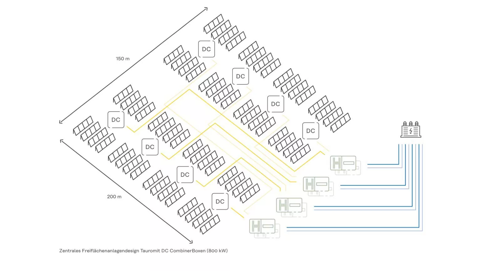

Precombined (P)
  • Für zentrales Systemdesign, bei dem die Strings über DC-Combiner-Boxen an den Fronius Tauro angeschlossen werden
  • Bei einem zentralen Anlagendesign werden die Wechselrichter in der Nähe des Transformators bzw. des Hauptverteilers platziert und über DC-Strangsammelboxen angebunden. Somit sind die AC-Kabel-Strecken von den Wechselrichtern zum Trafo wesentlich kürzer als beim dezentralen Systemdesign. Die größeren Distanzen von den Wechselrichtern zur DC-Strangsammelbox und von dort zu den PV-Modulen werden mit DC-Kabeln ausgeführt.

Bei einem zentralen Systemdesign einer beispielhaften PV-Anlage mit dem Tauro Precombined werden alle Wechselrichter sehr nahe an der Hauptverteilung bzw. am Transformator (das könnten ca. 10-15 Meter sein) gesammelt platziert. Somit ist es möglich, die Kabeldistanzen von den Strangsammelboxen bis zu den Wechselrichtern mit Kabeln mit einem Querschnitt von 95 mm2 abzudecken. Die AC-Kabel können entsprechend der Leitungslänge und Leistung dünn gewählt werden.
Neben dem einfachen Handling führt die großflächige Verwendung von 95 mm2 Kabeln zu einem deutlichen Kostenvorteil. Bei einem 500 kWp PV-System mit diesem Kabeltyp können etwa € 1.000 eingespart werden*.

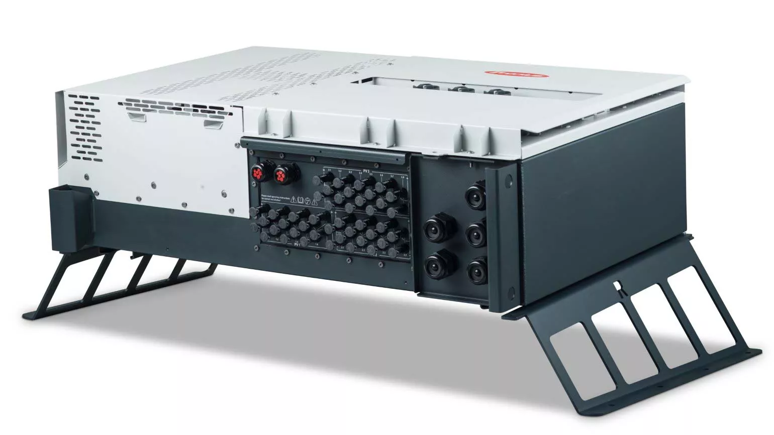

Der Fronius Tauro Precombined ist mit zwei separaten DC-Trennern ausgestattet. Diese können einzeln am Gerät deaktiviert werden. In einem Servicefall wird nur jener Strang deaktiviert, an dem gerade gearbeitet wird. Der zweite Strang arbeitet weiterhin wie gewohnt. Das hat zum Vorteil, dass während Wartungsarbeiten an den PV-Strängen nur wenig Ertrag auf der Strecke bleibt. Produktionsverluste können auf diese Weise mit dem Tauro halbiert werden. Wenn man bedenkt, dass solche Arbeiten teilweise mehrere Stunden bis hin zu einem ganzen Tag dauern können, stellt das einen großen monetären Vorteil dar.
