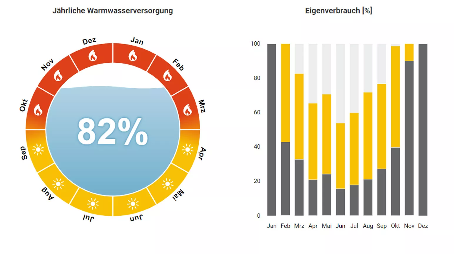

Ohmpilot-Simulation in Fronius Solar.web
Eine Simulation im Online-Portal Fronius Solar.web zeigt Ihren Kunden bereits im Vorhinein anhand individueller, realer Daten welche Vorteile der Fronius Ohmpilot mit sich bringt. So sehen Sie in wenigen Minuten wie sich der Eigenverbrauch durch den Fronius Ohmpilot erhöht und wie hoch die jährliche Ersparnis für den Anlagenbesitzer ist.
zu Solar.web
Bildschirm Ohmpilot Simulation
