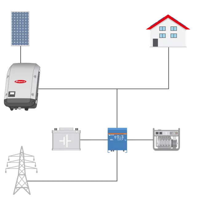

Fronius Wechselrichter verfügen über ein spezielles MicroGrid-Setup, welches für einen stabilen Betrieb des MicroGrids sorgt. Der Wechselrichter stellt dem MicroGrid so viel PV-Energie bereit wie möglich. In Zeiten, in denen die Last geringer ist als die mögliche PV-Erzeugungskapazität und die Batterien voll sind (oder die Ladeleistung des Inverter-Chargers zu gering ist), ist eine automatische PV-Leistungsreduktion erforderlich. In der Regel wird die Leistung des Wechselrichters ohne Kommunikation geregelt. In diesem Fall sorgen die Frequenzstatik des Inverter-Chargers und die Frequenzstatik des Fronius Wechselrichters für optimale Leistungssollwerte.
Mit einem Inverter-Charger von Victron Energy (Victron MultiPlus, Victron Quattro) kann das Fronius MicroGrid-Setup ohne weitere Konfiguration am Fronius Wechselrichter verwendet werden.

Das MicroGrid System funktioniert als alleinige Insel ohne jede Netzzugehörigkeit oder als Backup Lösung zur Aufrechterhaltung der Energieversorgung bei Netzausfällen. Im Fall eines Stromausfalls entkoppelt sich die Anlage automatisch vom Stromnetz und baut ein eigenes, in sich geschlossenes Netz (MicroGrid) auf.

Fronius Wechselrichter haben ein spezielles MicroGrid-Setup integriert, das für einen stabilen Betrieb des Systems sorgt. Der Strom, der mit der PV-Anlage erzeugt wird, wird in einer Batterie, durch einen sogenannten Inverter-Charger, zwischengespeichert. Das System ist besonders flexibel und kann das Zusammenspiel von Photovoltaik-Anlage und Inverter-Charger optimal auf das MicroGrid-System anpassen. Für das MicroGrid & Backup System sind die Fronius SnapINverter die erste Wahl. Je nach Anlagengröße können Sie entweder einen Fronius Symo oder einen Fronius Eco einsetzen.
