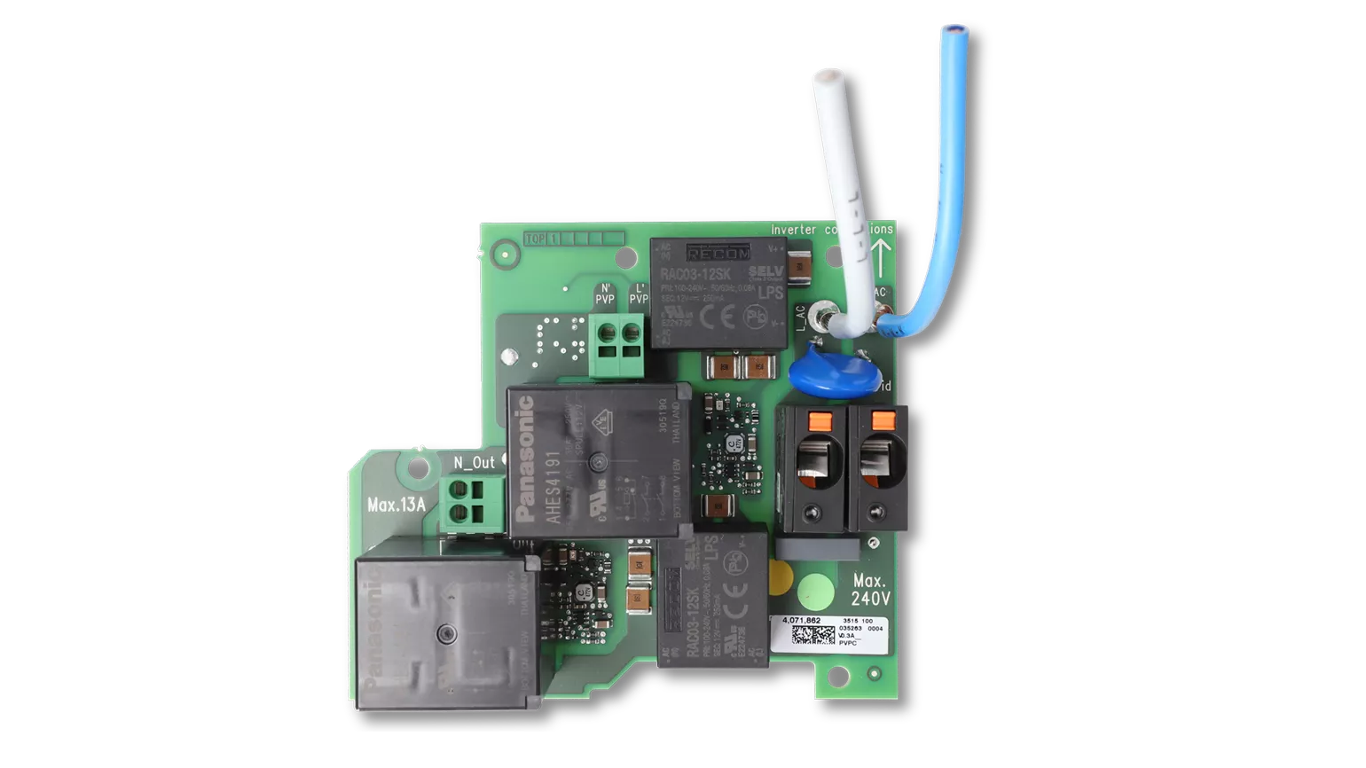

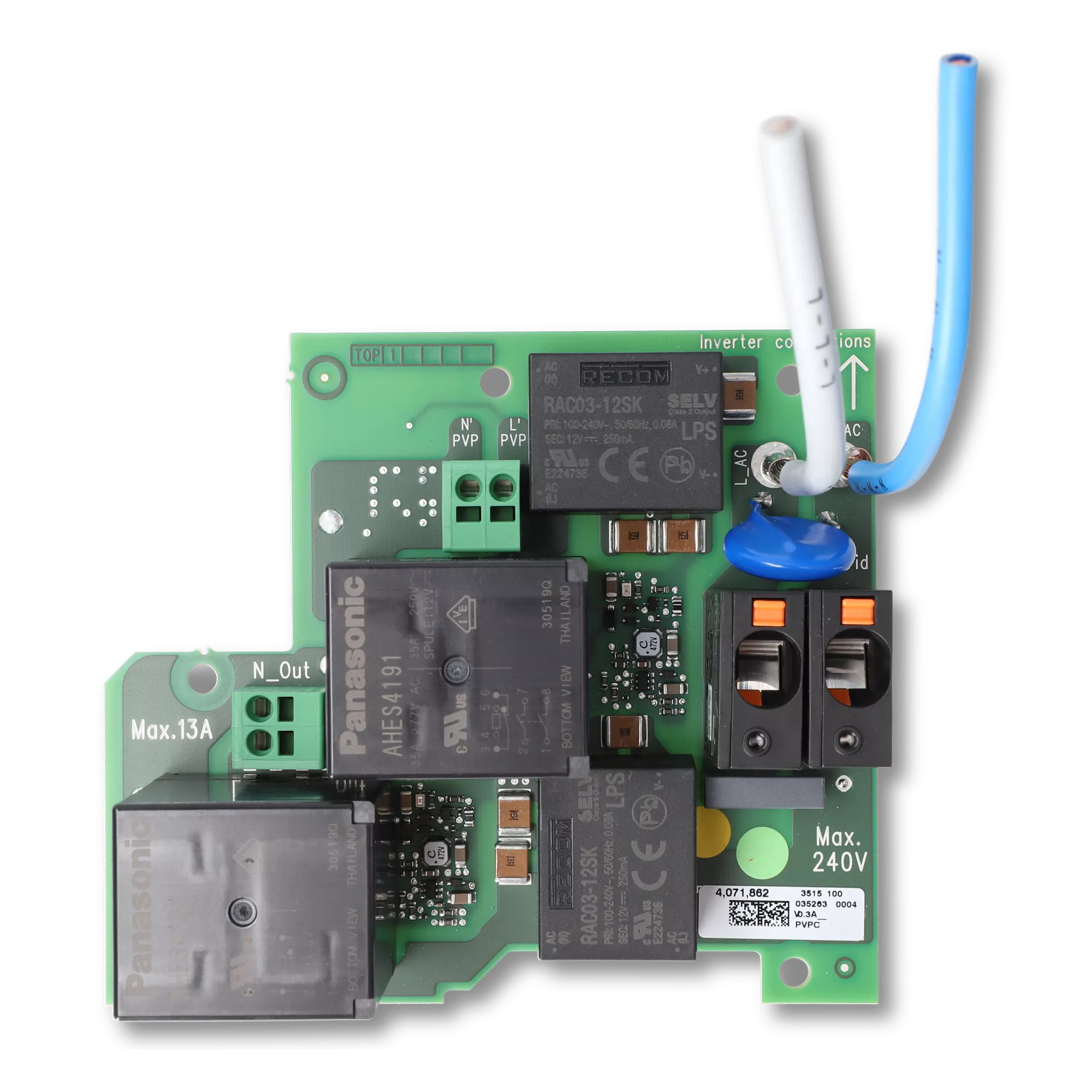

Der PV Point Comfort stellt die dauerhafte Versorgung einer abgesicherten Steckdose bzw. eines kleinen Stromkreises sicher – nicht nur während eines Stromausfalls, sondern auch im Netzparallelbetrieb.
Der PV Point Comfort schaltet – anders als der PV Point – im Bedarfsfall automatisch in den Notstrombetrieb um und gewährleistet so die dauerhafte Stromversorgung wichtiger Verbraucher wie Kühlschrank, Tiefkühltruhe oder Alarmanlage. Als Zubehörprodukt lässt er sich unkompliziert auch nachträglich in alle Fronius GEN24 und GEN24 Plus Wechselrichter einbauen.
