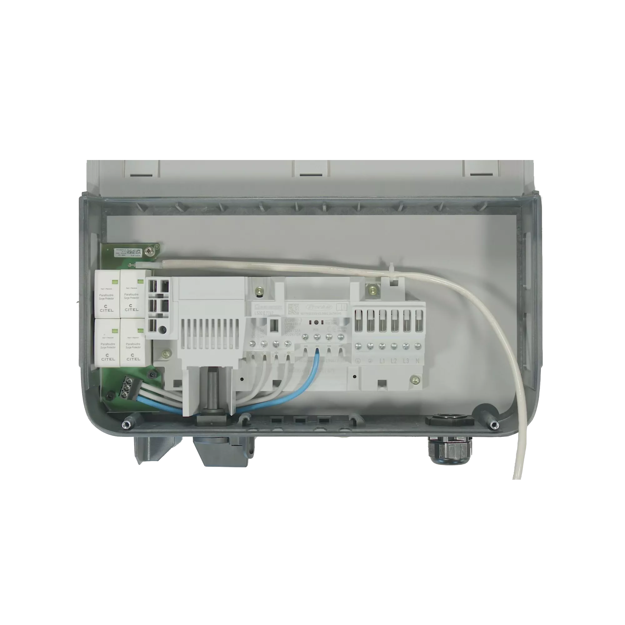

PERFEKT ABGESTIMMT AUF DIE FRONIUS PRIMO WECHSELRICHTERSERIE
Die Fronius Primo Wechselrichter können komfortabel mit diversen Optionen wie Überspannungsschutz ausgerüstet und bestellt werden.
Der Überspannungsschutz Typ 1+2 für direkten und indirekten Blitzeinschlag, ist zum Einsatz mit den Wechselrichtern Fronius Symo 3.0 - 8.2*, Fronius Primo 3.0 - 8.2* und Fronius Symo Hybrid* geeignet und erfüllt damit die Normenforderung nach Einbau eines DC-Überspannungsschutzes nahe des Wechselrichters ***.
