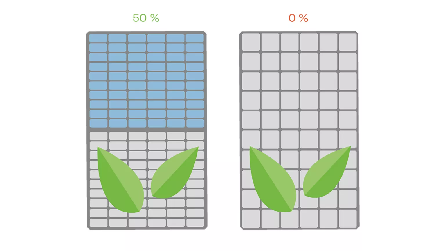

Οι συνεχείς τεχνολογικές εξελίξεις στον τομέα των φ/β πλαισίων συμβάλλουν επίσης ώστε τα οικιακά φωτοβολταϊκά συστήματα στέγης να γίνονται όλο και πιο αποδοτικά. Χάρη στην τεχνολογία μισής κυψέλης, που χωρίζει μεμονωμένες φ/β κυψέλες στα δύο, τα συμβατικά φ/β πλαίσια μπορούν να μειώσουν την απώλεια ενέργειας αλλά και να βελτιώσουν την αξιοποίηση του φωτός, διασφαλίζοντας ταυτόχρονα σταθερή λειτουργία ακόμα και σε υψηλές θερμοκρασίες.
Η συμπεριφορά σκίασης βελτιώνεται επίσης με πλαίσια μισής κυψέλης, στα οποία οι δίοδοι παράκαμψης χωρίζουν τα πλαίσια στη μέση. Αν το κάτω ή το πάνω μισό του πλαισίου μισής κυψέλης καλύπτεται από φύλλα, για παράδειγμα, το άλλο μισό του πλαισίου μπορεί να συνεχίσει να παρέχει πλήρη παραγωγή ισχύος. Αντίθετα, σε ένα εξίσου σκιασμένο πλαίσιο πλήρους κυψέλης θα χανόταν η παραγωγή ολόκληρου του πλαισίου.
