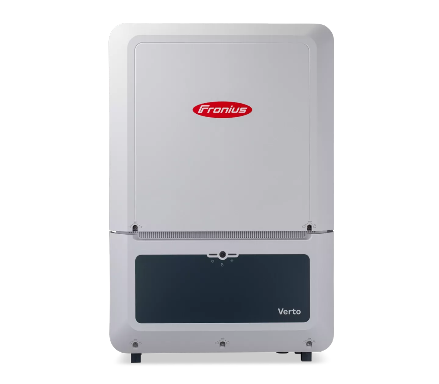

Fronius Verto y Verto Plus
Máxima flexibilidad y alta seguridad
Domina cada reto con seguridad gracias al Fronius Verto
Especialmente diseñado para agricultura, empresas, así como para viviendas unifamiliares de gran tamaño y bloques de apartamentos, este potente inversor impresiona por ofrecer la máxima flexibilidad en el diseño de sistemas.
Los tejados con estructuras complejas, las diferentes orientaciones e inclinaciones de los módulos, e incluso la combinación de diferentes tipos de módulos no suponen ningún reto para el Fronius Verto, lo que lo convierte en una opción ideal, tanto si vas a adquirir un nuevo sistema fotovoltaico como si deseas ampliar uno ya existente.

Comparativa de los diferentes modelos de Verto
Verto
15.0 - 25.0
  • 3 MPPT
  • SPD CC tipo 1+2
  • SPD CA tipo 2
  • AFCI
Verto
27.0 - 33.3
  • 4 MPPT
  • SPD CC tipo 1+2 o 2
  • SPD CA tipo 1+2 o 2
  • AFCI
Verto Plus
15.0 - 33.3
  • 3 MPPT
  • SPD CC tipo 1+2
  • SPD CA tipo 2
  • AFCI
  • Entrada de batería de alta potencia
  • Full Backup con Backup Power Boost
  • Enhanced Power Harvest

Datos técnicos
Datos técnicosFronius Verto Fronius Verto  Fronius Verto Plus
Rango de potencia  15, 17.5, 20 y 25 kW  27, 30 y 33.3 kW 15, 17.5, 20, 25, 27, 30 y 33.3 kW
Seguidores MPP  3 4  3
Entradas por MPPT  2/1/1 2/2/2/2  2/2/2
Rango de tensión MPPT  150 - 870 V 150 - 870 V  150 - 870 V
Máx. tensión CC 1.000 V 1.000 V  1.000 V
Sistema de refrigeración Ventilación Activa Ventilación Activa  Ventilación Activa
Grado de protección  IP 66  IP 66 IP 66
Tipo de montaje Instalación interior y exterior  Instalación interior y exterior Instalación interior y exterior
