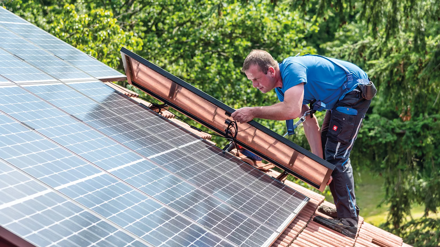

Además, el inversor cuenta con un rango de tensión de entrada de arranque muy amplio y bajo. Esto significa que los strings cortos también se pueden dimensionar a partir de tres módulos fotovoltaicos para que el inversor pueda a su vez ser utilizado de manera extremadamente flexible para tejados en ángulo.
Las áreas más complejas, como ventanas abuhardilladas, ventanas, cobertizos de jardín, molduras de aleros o incluso módulos de fachada, se pueden conectar fácilmente al segundo seguidor MPP con módulos fotovoltaicos configurados.

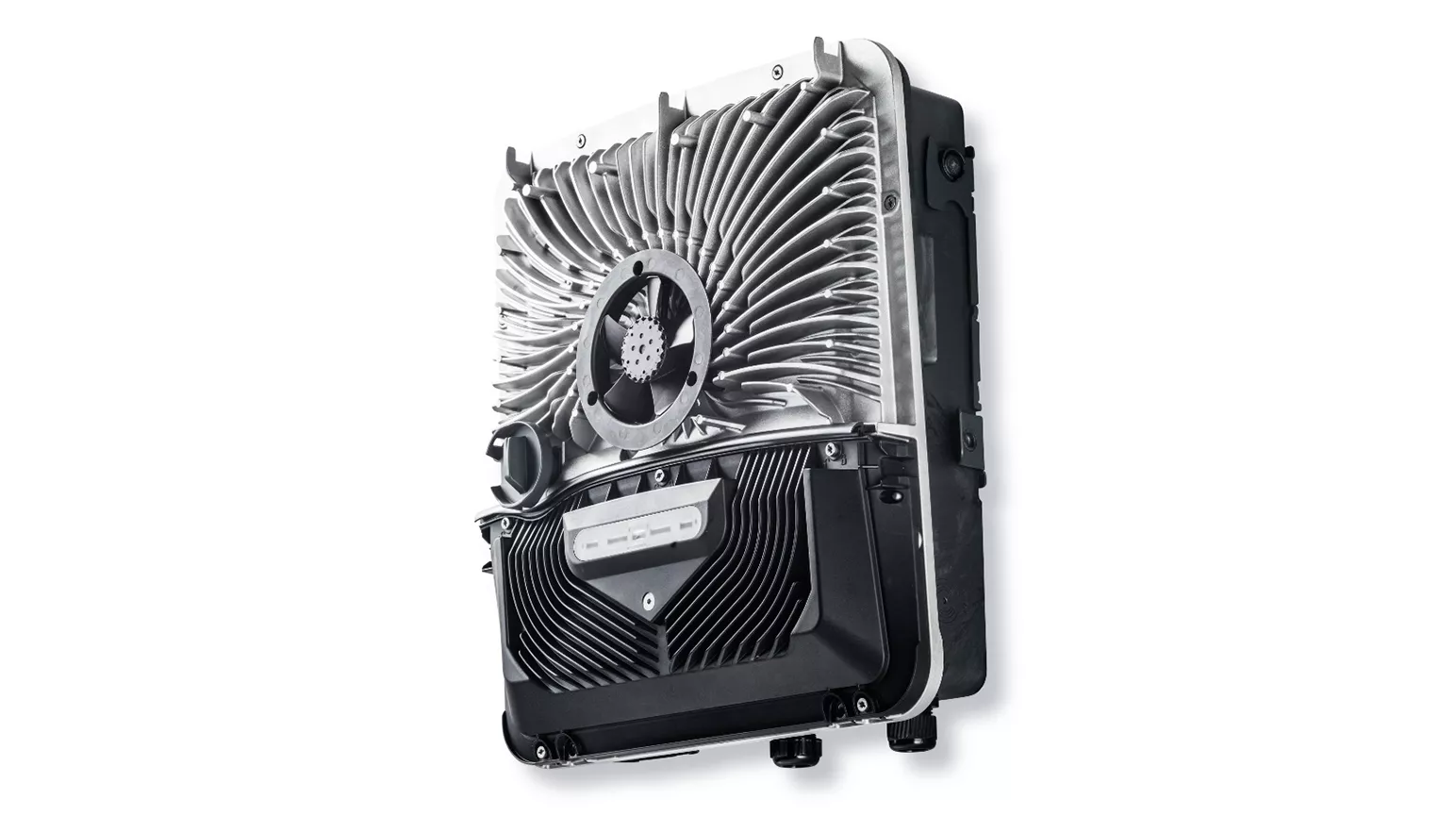

Debido a la innovadora tecnología de ventilación activa, los inversores GEN24 Plus tienen una capacidad de corriente extremadamente alta. Esto se debe a que las altas corrientes son conocidas por generar también altas temperaturas.
