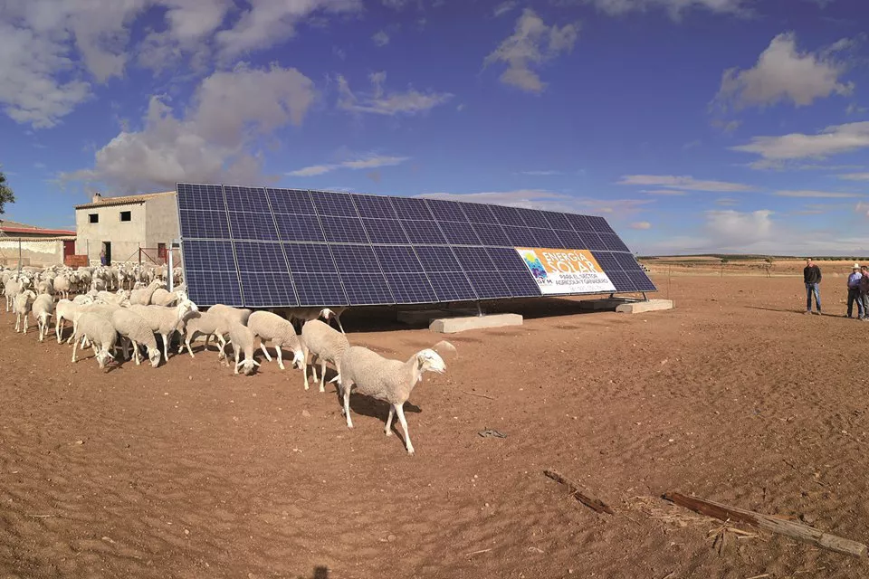

Una granja de ovejas situada en la localidad toledana de Madridejos, donde la empresa Generaciones Fotovoltaicas de la Mancha es responsable de organizar y planificar el proyecto completo, suma otro éxito en su amplia trayectoria con este tipo de sistemas.
La instalación consta de 26 módulos FV REC de 250 Wp situados en un seguidor horizontal a un eje DEGER y conectados al inversor de red trifásico Fronius Symo 7.0-3-M de 7 kW de potencia nominal. Este inversor está conectado sobre el bus AC generado por tres Inversores/Cargadores Victron Multiplus 48-3000-35, a partir de un banco de batería de plomo de 1000Ah a 48V, ofreciendo una capacidad útil de 19,2 kW al día. Además, gracias al Setup MG que incorporan los inversores Fronius, la interacción entre equipos es perfecta, garantizando la estabilidad del sistema. Por último, un grupo electrógeno de 30kVA respalda el sistema actuando como Backup cuando sea necesario. Todos estos elementos constituyen un sistema estable y 100% autosuficiente.
