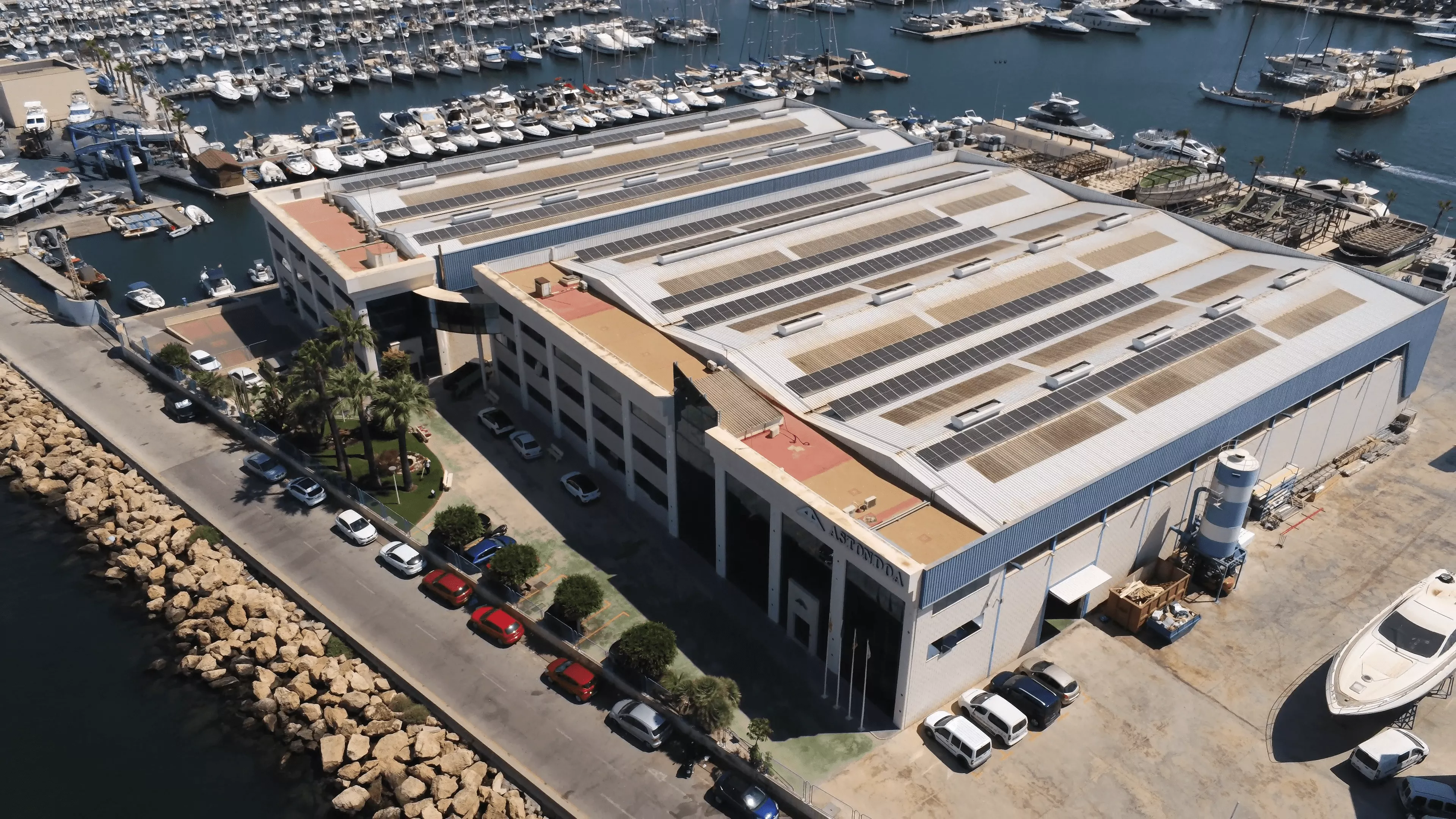

Astilleros Astondoa es un empresa familiar de cuatro generaciones dedicada a la construcción y venta de barcos y yates de lujo con los más altos estándares de calidad. En sus instalaciones, ubicadas en Santa Pola(Alicante), llevan a cabo todo el proceso de fabricación, desde la carpintería, la mecánica, poliéster, hasta la manufactura de las tapicerías de las embarcaciones.
Una vez superado su propósito de fabricar miles de barcos, han puesto su compromiso en una cuestión de gran importancia a nivel global: la sostenibilidad.
Con el objetivo de reducir al máximo el impacto medioambiental de su actividad e impulsar la eficiencia energética como referente mundial en la industria naval, han incorporado un sistema fotovoltaico en la cubierta del astillero.
Para dicho trabajo, contactaron con Generación consciente, marca de la línea de autoconsumo fotovoltaico del grupo Ampertec Energy, compañía con más de 15años de experiencia en proyectos degeneración eléctrica a partir de renovables e implantación de sistemas para la mejora dela eficiencia energética. Esta compañía, certificada como Fronius System Partner, ha sido la encargada de llevar a cabo la ingeniería de diseño y cálculo, así como la ejecución, legalización y puesta en marcha de la instalación fotovoltaica con gran éxito.

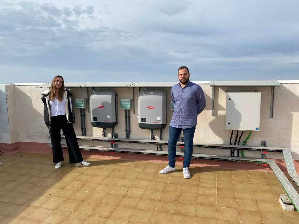

Una vez analizadas las necesidades de Astondoa, Ampertec Energy consideró que los inversores Fronius eran la mejor opción para este proyecto. Así, incorporaron 6 inversores Fronius Eco, equipos perfectos para proyectos de grandes dimensiones y que, gracias a una función especial, permiten la inyección cero mediante un sencillo ajuste en la interfaz del inversor. El proveedor de los equipos y del regulador de consumo Fronius Smart Meter que se usa para la monitorización de la instalación FV fue Bet Solar.
