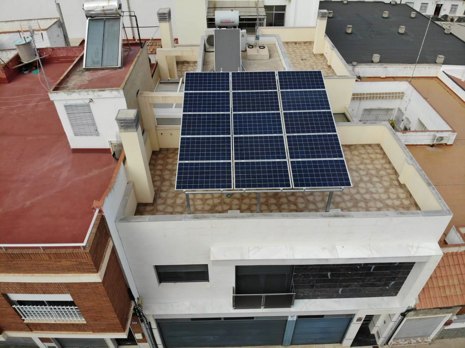

La empresa Fronius System Partner, Icide Energía Solar, con amplia experiencia en el sector, ha llevado a cabo una instalación de un sistema de autoconsumo con pérgola fotovoltaica en una vivienda unifamiliar situada en una urbanización de Cartagena, en Murcia.

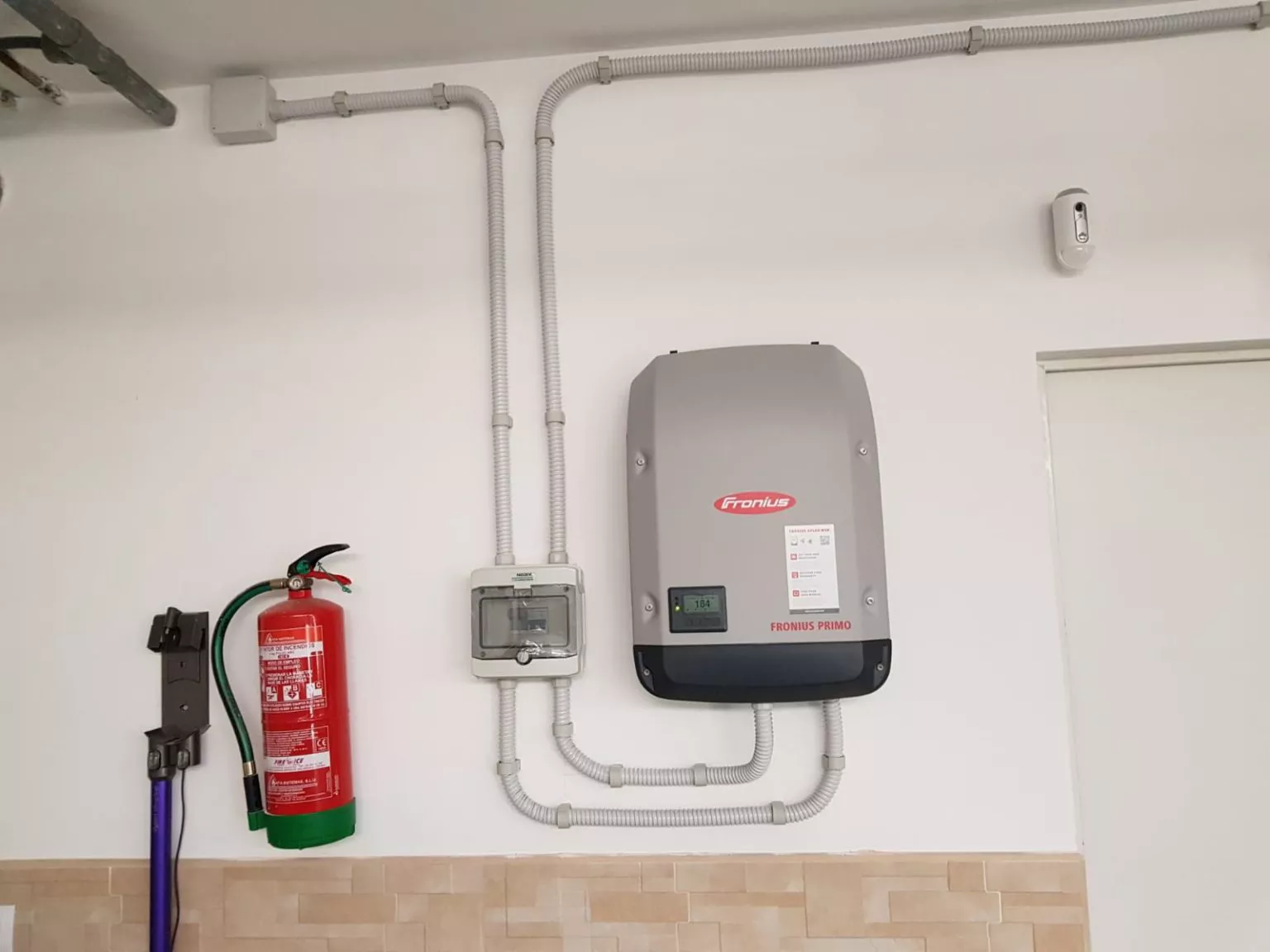

El conjunto de los equipos necesarios para el montaje de la instalación lo forman los módulos solares Jinko de 270Wp, sujetos a una estructura fabricada a medida, junto con el inversor Fronius Primo 3.6-1 kW, así como un contador bidireccional Fronius Smart Meter 63A-3, que permite monitorizar cada uno de los flujos de energía. Los datos obtenidos se reflejarán posteriormente en la plataforma online Fronius Solar.web, consiguiendo así el máximo rendimiento.
Gracias a esta instalación fotovoltaica el propietario podrá autoabastecerse y obtener un ahorro de más del 40% en su factura de electricidad. Reducir su dependencia energética de la red, aumentar un 43 % su cuota de autoconsumo y disminuir las emisiones de C02,son algunos de los principales beneficios que han obtenido al contar con un sistema energético fotovoltaico en casa.
