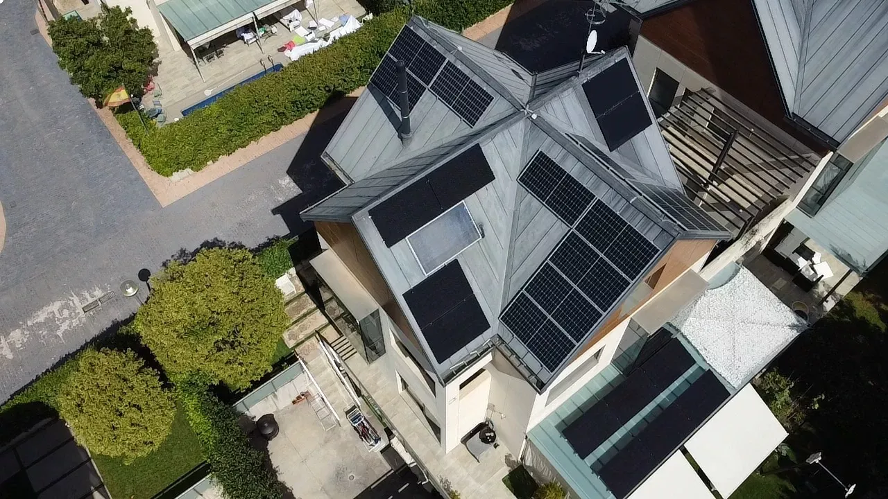

Una orientación compleja como un simple desafío
Con el objetivo de aprovechar al máximo las horas de sol y teniendo en cuenta el espacio disponible, el diseño de esta instalación fotovoltaica de autoconsumo residencial, situada en Aravaca (Madrid), consta de 4 combinaciones de orientación de los módulos solares para autoabastecer los consumos de la vivienda, así como, cargar los vehículos eléctricos.
Además de un diseño completamente centrado en la optimización del recurso solar, el sistema incluye una batería BYD Battery-Box Premium HVM de 11 kWh, que permite acumular el excedente de energía fotovoltaica generado durante las horas de sol para poder disfrutar de electricidad propia en horario nocturno o en días nublados.
El amplio rango de tensión y la fácil integración de los inversores Fronius Symo de 3,7 kW y Fronius Symo GEN24 Plus de 4 kW fueron dos aspectos decisivos para optar por estos equipos. Ambos inversores están conectados a módulos FV de la marca Sunpower Performance 410 Black.
En el domicilio se ha incorporado también el cargador de vehículos eléctricos, Fronius Wattpilot, el cual permite, entre otras funciones, programar la carga en los horarios más convenientes para utilizar el excedente de energía solar generada.
El completo sistema que combina fotovoltaica y movilidad eléctrica fue llevado a cabo por el instalador certificado FSP, Cero2 Energía y Eficiencia, gracias al que los propietarios de esta vivienda consiguen un ahorro económico significativo al ser independientes de la red entorno a un 70%, además de sentirse muy orgullosos por su contribución al cuidado del medio ambiente.
Por otro lado, la monitorización se realiza a través de la plataforma digital Fronius Solar.Web, también disponible en formato de aplicación móvil, que permite controlar en cualquier momento la producción y los consumos, en definitiva, disponer de una visión clara en cualquier momento del rendimiento de la instalación.
