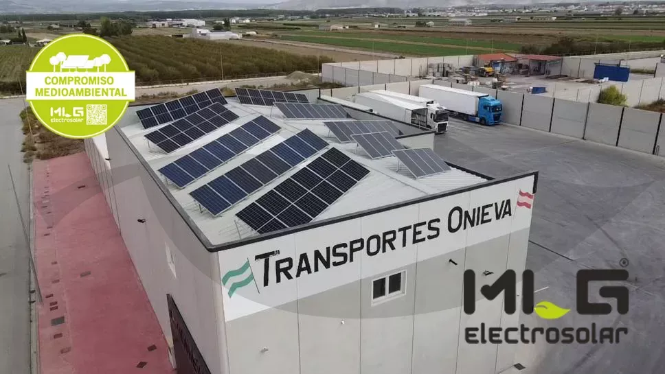

Situada en Cijuela, en la provincia de Granada, Onieva Cargo, se dedica al transporte nacional e internacional, para el que decidió ampliar su instalación fotovoltaica, además de cambiar y ampliar el almacenamiento original de baterías de plomo ácido por baterías de litio, ya que la energía que generaba no cubría su demanda eléctrica al haber incrementado el consumo.

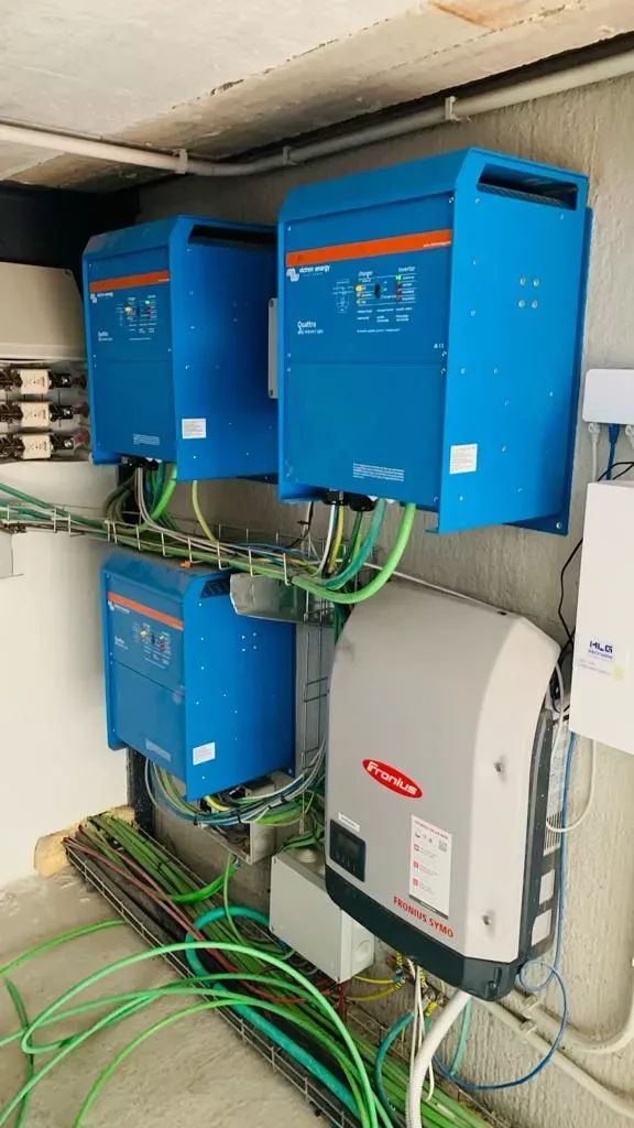

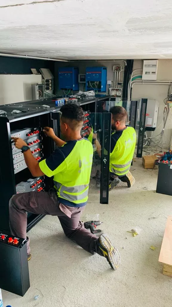

Los equipos elegidos fueron 2 inversores Fronius Symo de 8,2 kW, proporcionados por el distribuidor Premium de productos Fronius, Bet Solar, y 32 baterías de 2.4kWh de la marca TAB. Además, la instalación incluye 3 inversores-cargadores Quattro de 10kVh de la marca Victron que destacan por su gran compatibilidad con las baterías de Ion-Litio y los inversores Fronius. La  combinación de estos equipos permite a la empresa ser independiente de la red eléctrica, ya que generan su propia energía de manera autónoma y la almacenan, cuando haya excedentes, para su uso posterior.
