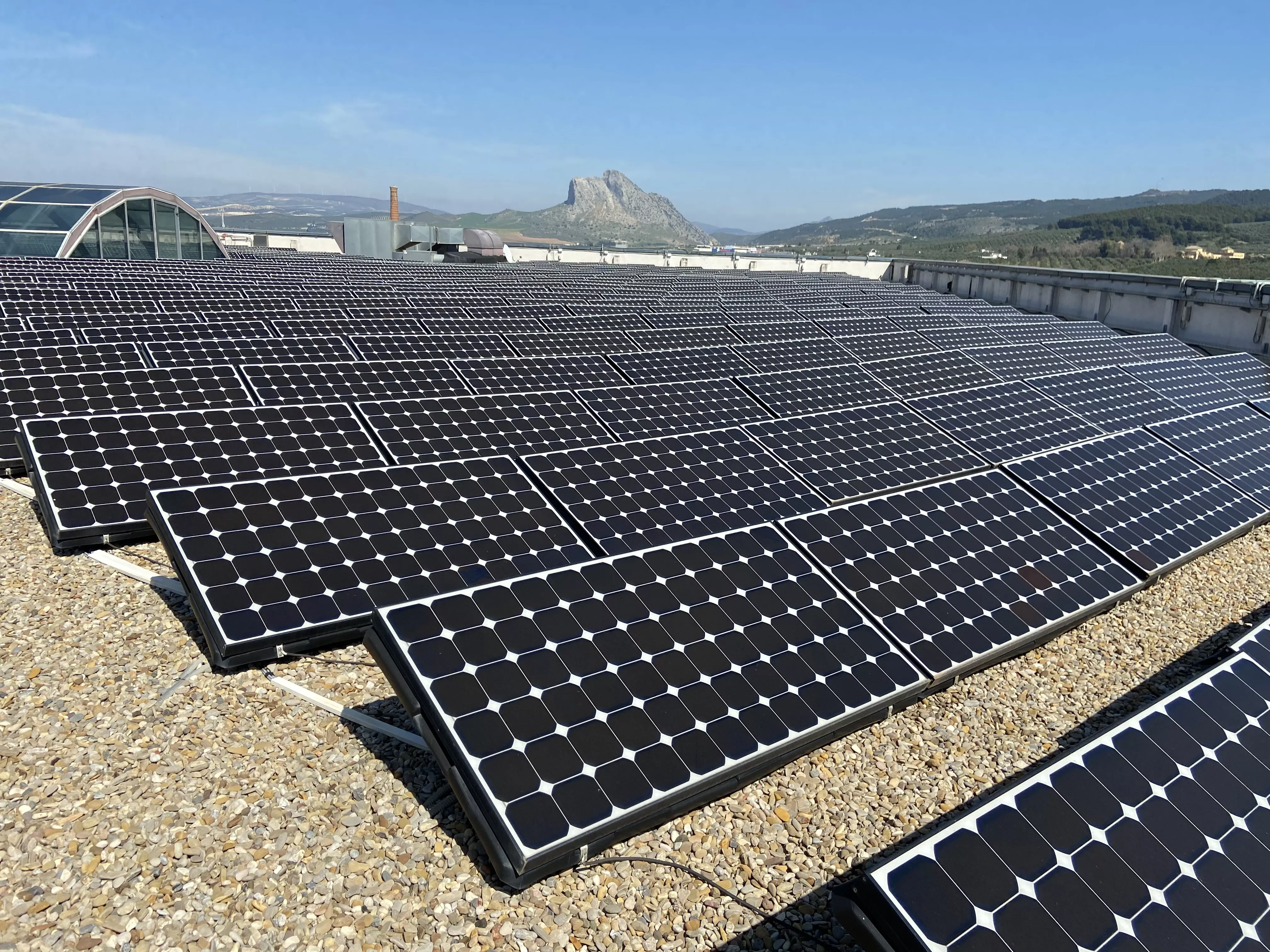

Revamping en instalación fotovoltaica ubicada en Antequera
La sustitución de inversores fotovoltaicos obsoletos por nuevos equipos con tecnología más avanzada permite mejorar el rendimiento de un sistema FV alcanzando su punto óptimo. Al mismo tiempo, mejora la eficiencia, la fiabilidad y prolonga la vida útil de toda la instalación. Por tanto, solo haciendo Revamping, que es como se denomina ese proceso de mejora del sistema, se logran esos beneficios.
Gracias a la empresa Fronius System Partner, Imsegra, encargada de llevar a cabo este Revamping, que ha consistido en la sustitución de un inversor obsoleto de 110 kW por 5inversores Fronius Symo 20 kW, se ha logrado que este sistema de 117,6 kWp, ubicado en la cubierta de un edificio de oficinas, sea más rentable y funcional que nunca para seguir satisfactoriamente con su actividad de venta de energía.
La instalación existente tenía una peculiaridad: un tipo de módulos en los que el positivo debía estar conectado a tierra constantemente para evitar perder eficiencia y producción, lo que generaba un fallo de aislamiento durante el arranque de cualquier inversor que carezca de transformador. Este reto tan importante fue resuelto gracias a una solución específica desarrollada por la empresa partner de Fronius, INJUBER, que consistió en conectar un transformador en paralelo que consigue que los inversores Fronius trabajen sin ningún problema en este tipo instalaciones, garantizando así el correcto funcionamiento de los módulos y la máxima eficiencia del sistema.
