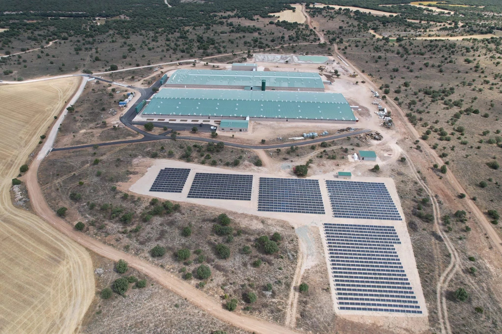

Una nueva explotación porcina, ubicada en la localidad de San Esteban de Gormaz (Soria), realiza su actividad con independencia de la red eléctrica gracias a una MicroGrid con sistema fotovoltaico que ofrece un período de amortización de solo 6 años.
Las MicroGrids funcionan como una red autónoma independiente de la red pública. A menudo, se utilizan generadores diésel para mantener el suministro de energía. Sin embargo, la mayoría de los sistemas MicroGrid y de backup dependen de la energía solar como fuente de energía estable, económica y sostenible.
Los propietarios de Hermanos de Pablo Arribas, importante empresa del sector agroalimentario en Castilla y León, cubren completamente la demanda energética de su negocio con electricidad autogenerada, ala vez que benefician notablemente a su entorno ahorrando aproximadamente 315toneladas de emisiones de CO2 al año.

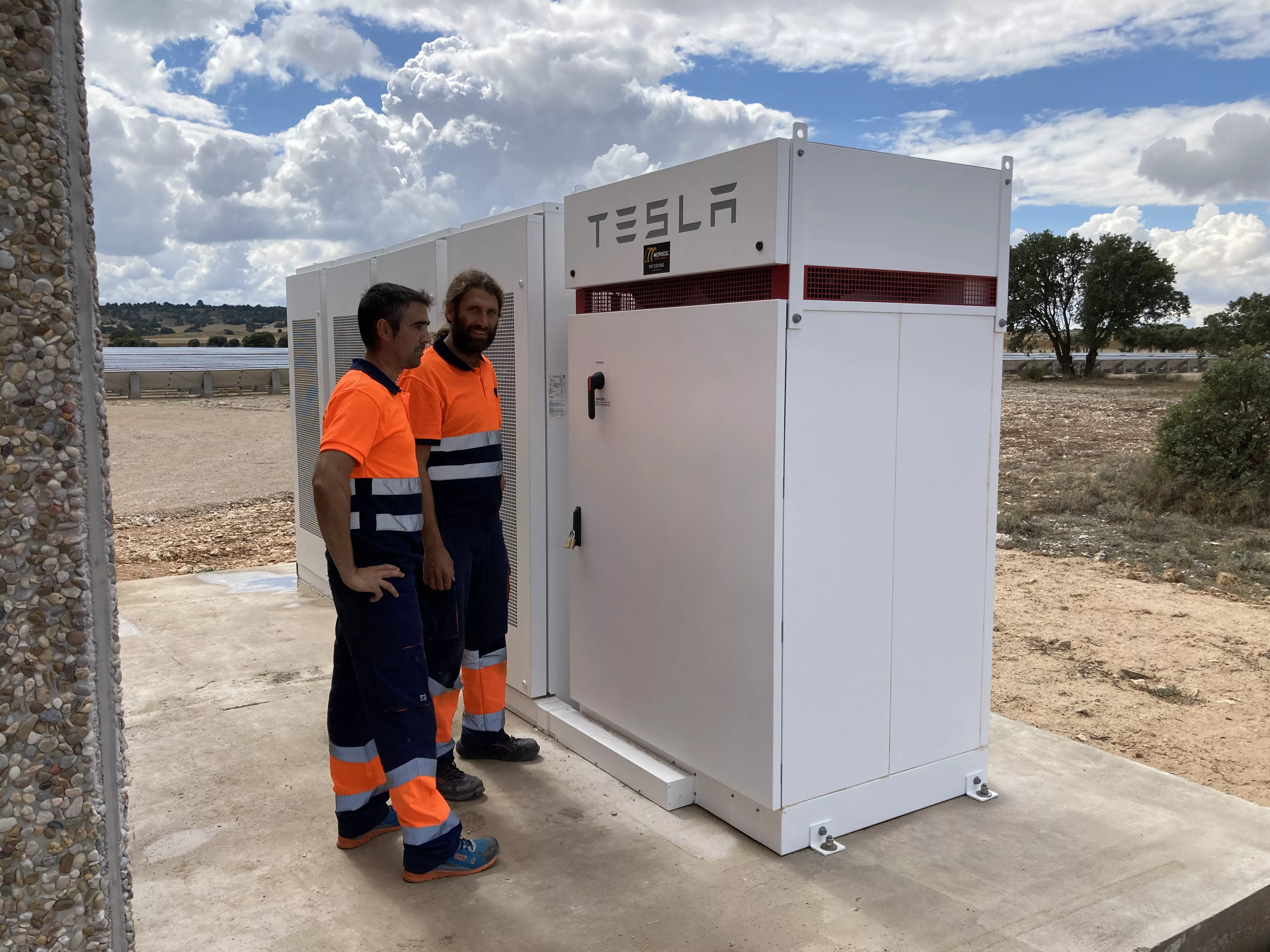

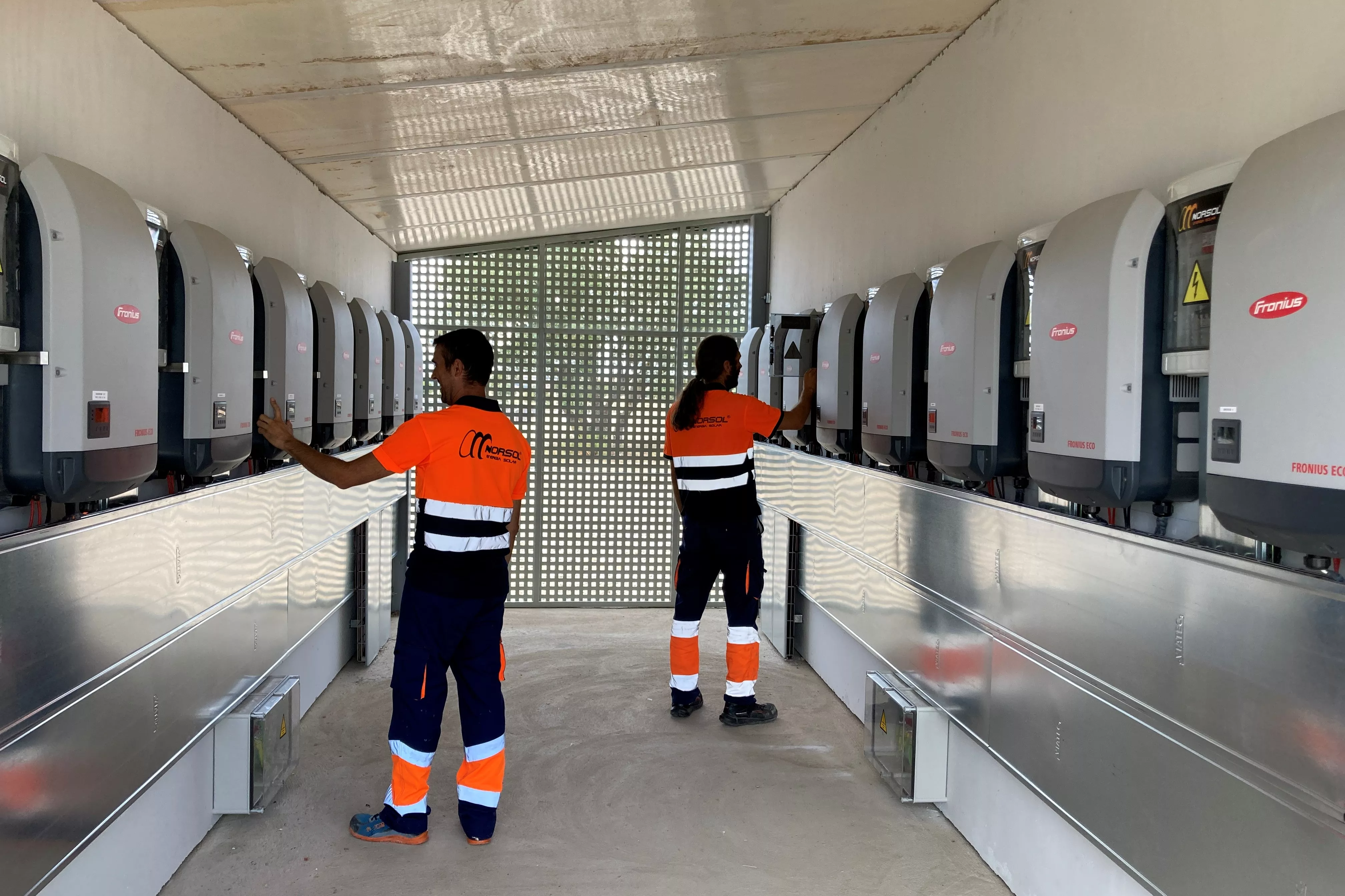

Norsol, Fronius System Partner y reconocida como empresa instaladora eléctrica fotovoltaica para Plantas de Generación de Energía Eléctrica con clasificación empresarial I24, ha sido la autora de este extraordinario proyecto que incorpora 18 inversores Fronius Eco, suministrados por Bet Solar, y que son los encargados de verter la energía a la red generada por un inversor de la marca Tesla. Este último equipo se encarga de destinar la energía para los consumos del cliente, o en caso de no haberlos, para cargar la batería Tesla, incluida en el sistema FV.
“La ventaja principal de combinar inversores solares con una solución de almacenamiento es que el consumo es principalmente diurno, y al producirse en el momento de la corriente alterna, la eficiencia del sistema es muy alta”, ha expuesto Mario Albarrán.
