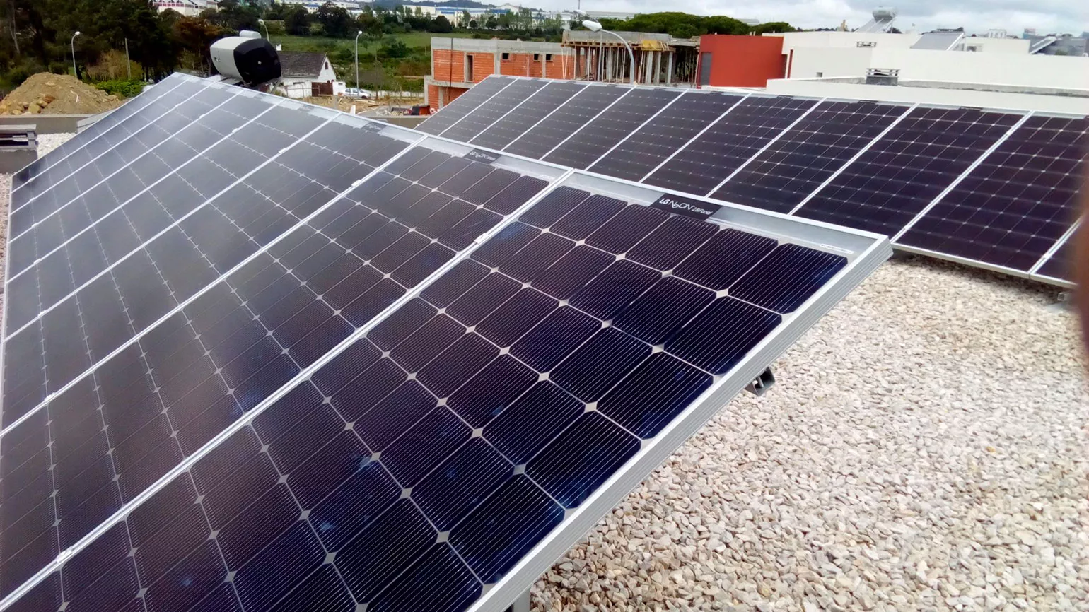

Duosolar, empresa instaladora Fronius System Partner especializada en proyectos de eficiencia energética en diversos campos, ha desarrollado un sistema fotovoltaico con acumulación sobre tejado en Portugal, formado por un Fronius Symo Hybrid de 5 kW y una batería LG Chem Resu 10 H. Con el Fronius Smart Meter incorporado y la aplicación Fronius Solar.web disfrutan de las ventajas que ofrece la monitorización y observan el potencial de optimización que ofrece esta instalación FV

/ Compuesto por un Fronius Symo Hybrid 5.0-3-S y una batería LG Chem Resu 10 H
/ Los módulos FV LG Neon 2 BiFacial de 315 Wp absorben un mayor grado de irradiación a través de la reflexión desde el suelo hacia la parte posterior del módulo
/ La Fronius Checkbox 500V protege al sistema de sobrecargas
/ El medidor bidireccional Fronius Smart Meter 63 A-3 comprueba el estado de la red y muestra el consumo de los hogares en Fronius Solar.web
/ Sistema de inyección 0
