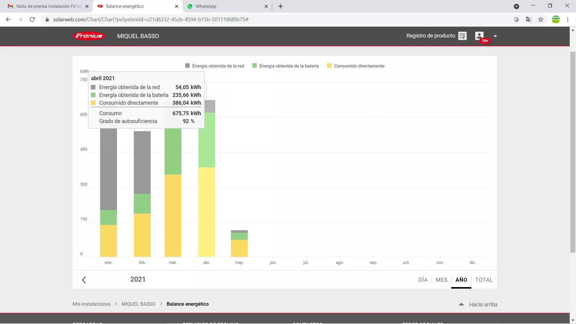

Los propietarios de esta instalación FV, que se puso en marcha con el sistema completo el pasado día 18 de marzo, ha alcanzado una cuota de autoconsumo del 92% durante  el mes de abril, cuentan con el respaldo tanto de la empresa instaladora como de Fronius.

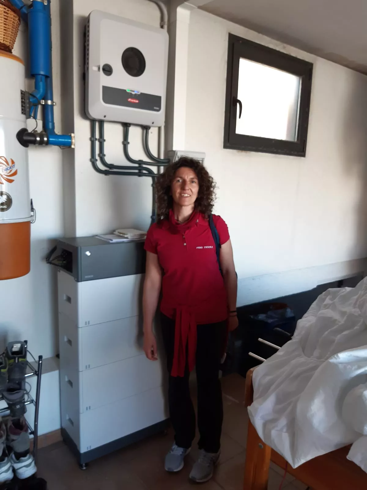

Marta Barrentina, propietaria del sistema fotovoltaico, junto al Fronius Primo GEN24 Plus y la BYD Battery-Box Premium HVM.

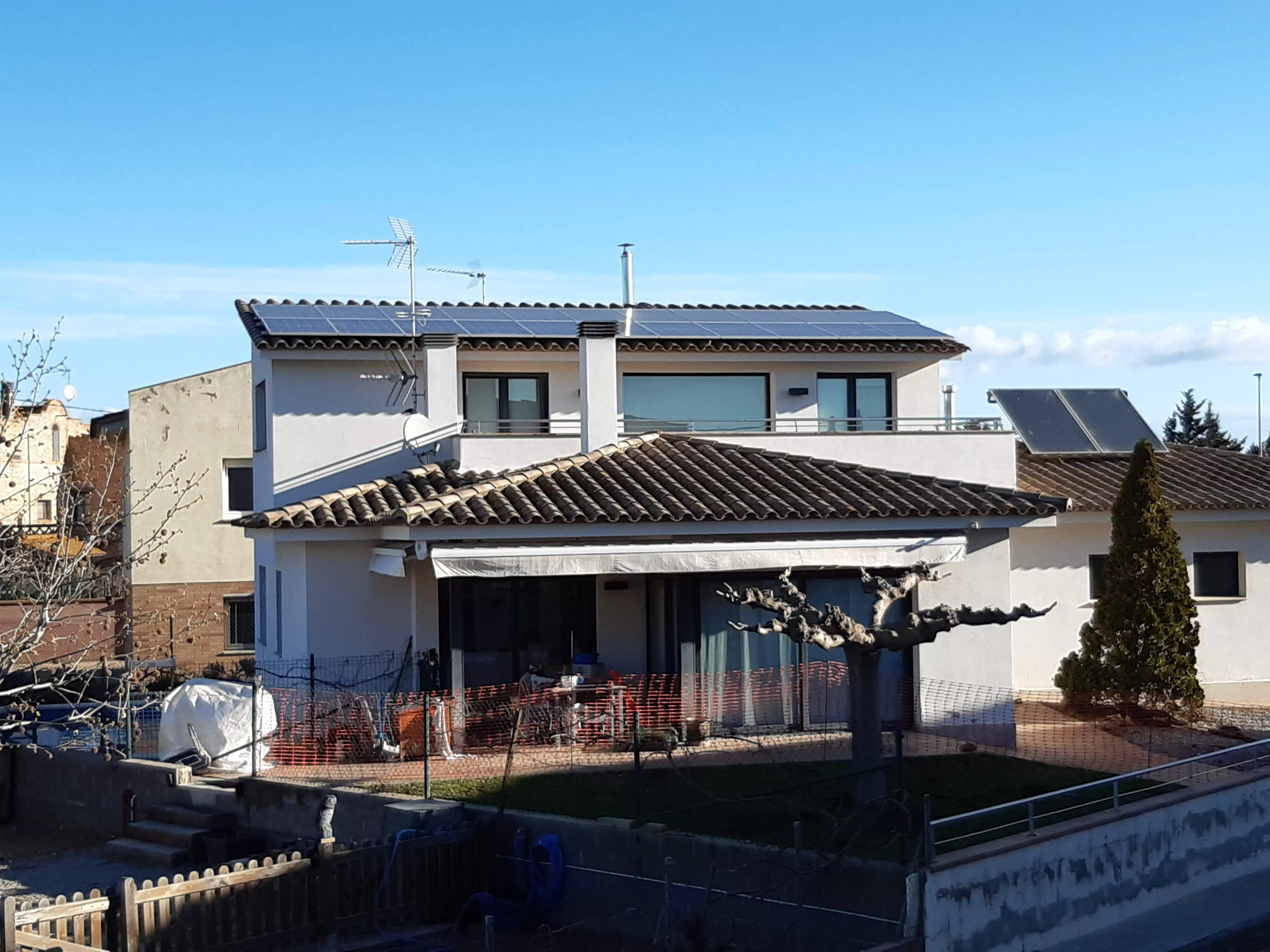

Vivienda unifamiliar, ubicada en Girona, con sistema de autoconsumo, en marcha desde marzo de 2021.
