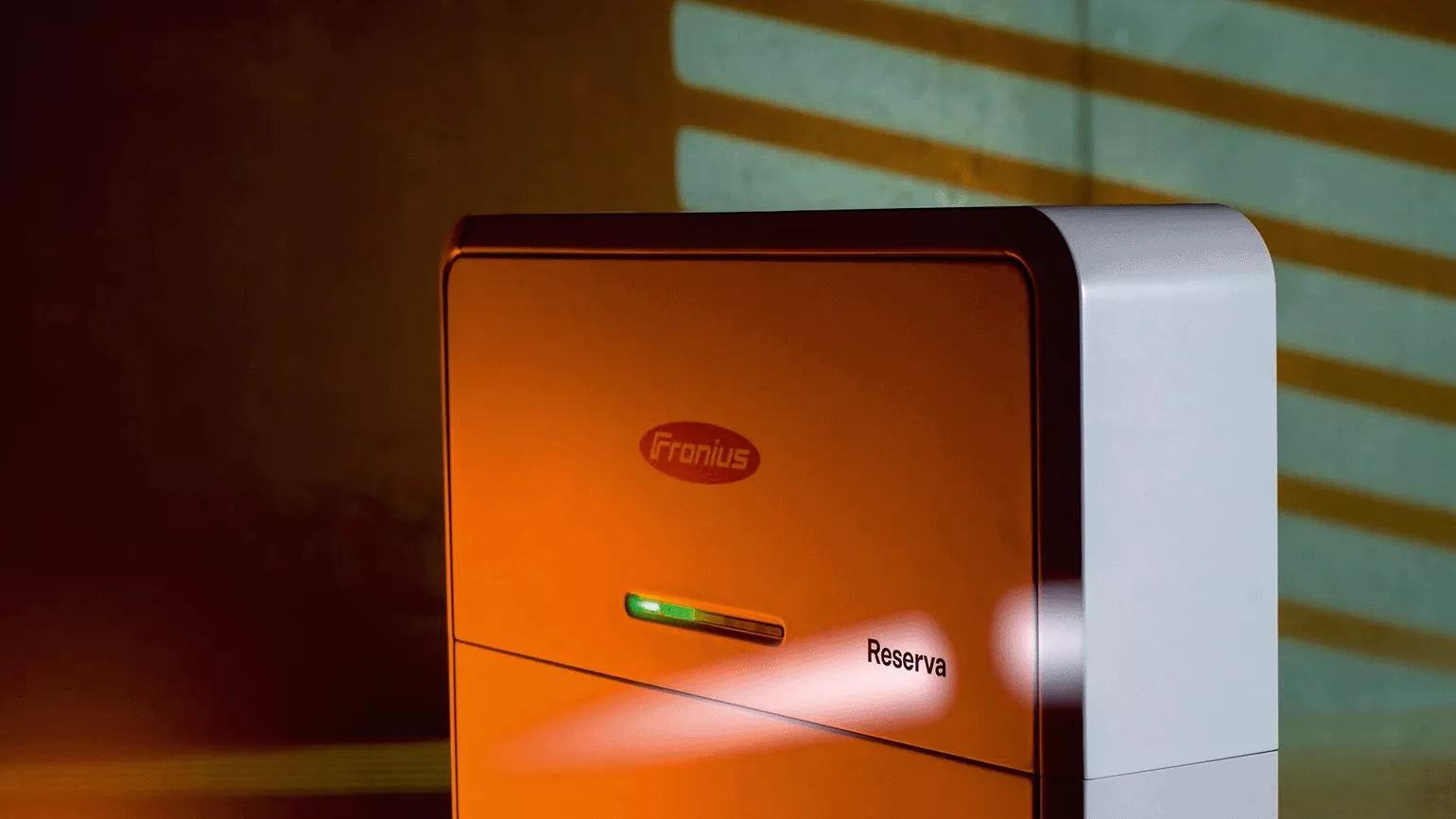

La nueva batería Fronius Reserva completa la cartera de productos de Fronius.
"Creemos en un futuro en el que las energías renovables cubran el 100% de las necesidades energéticas del mundo". Este ambicioso mensaje es el corazón de "24 horas de sol", una visión que Fronius ha promovido durante años. En la práctica, lograr este futuro implica que la electricidad generada por energía solar debe ser accesible incluso durante la noche. Para que esto sea posible, se requiere una solución de almacenamiento eficiente, es decir, una batería. Hasta ahora, Fronius ha confiado en socios externos para esta tecnología, pero con el lanzamiento de Fronius Reserva, la empresa austriaca de alta tecnología cubre una brecha clave en su cartera de productos y se posiciona como proveedor integral de sistemas fotovoltaicos completos.
La Fronius Reserva es una batería de alta tensión con acoplamiento en CC, que garantiza un rendimiento de carga y descarga prácticamente sin pérdidas. Ampliable con dos a cinco módulos, puede alcanzar capacidades de entre 6,3 y 15,8 kWh. Los módulos de almacenamiento se apilan fácilmente unos sobre otros como bloques de construcción sin necesidad de cableado, como una conexión “plug-and-play“. Además, hasta cuatro torres de baterías se pueden conectar en paralelo para alcanzar una capacidad máxima de almacenamiento de 63 kWh.

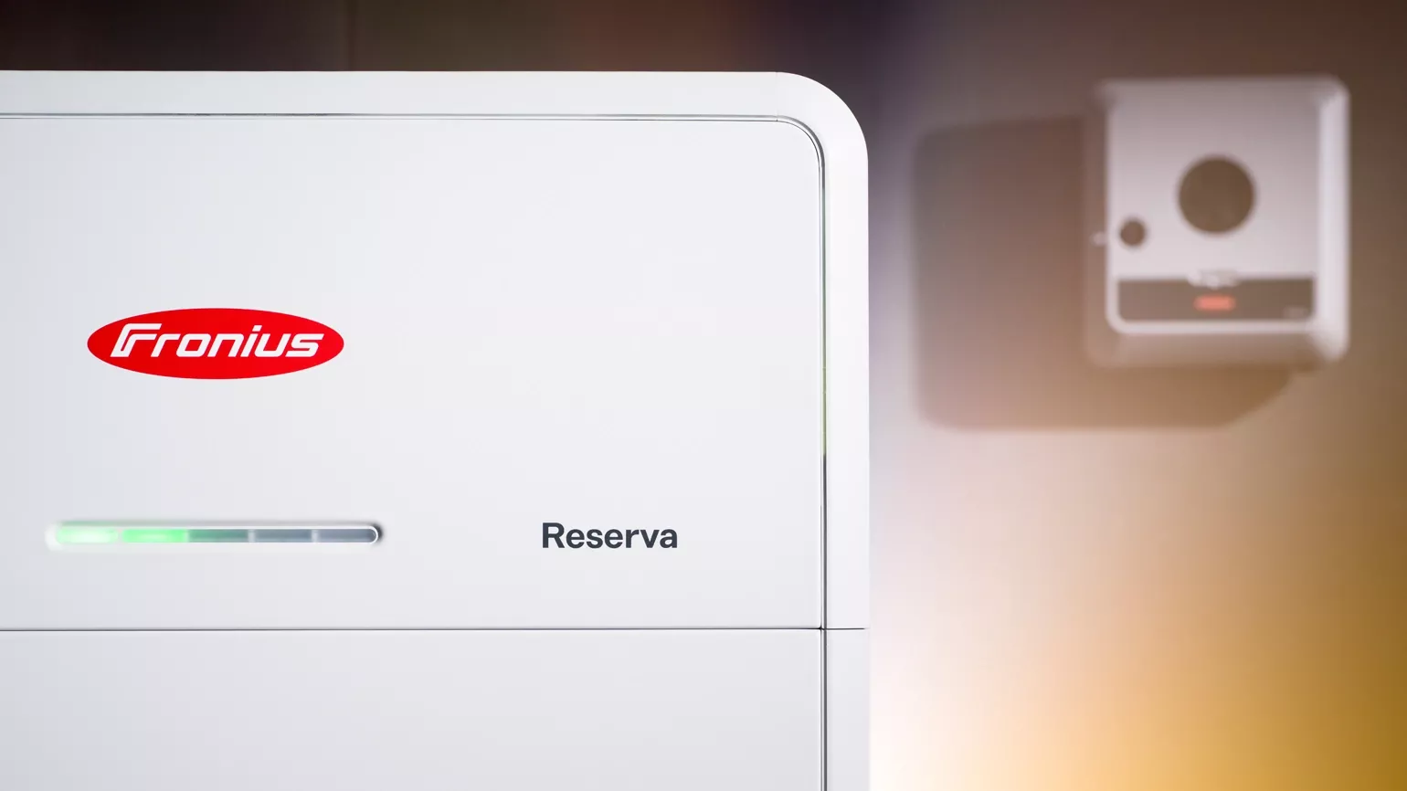

El nuevo sistema de almacenamiento de baterías Fronius Reserva se adapta perfectamente a los inversores híbridos Fronius GEN24 Plus y Fronius Verto Plus, lo que permite una integración sencilla en cualquier sistema fotovoltaico existente. La visualización de datos se realiza fácilmente a través de la app Solar.web, sin necesidad de software adicional. Además, el display de estado de la Fronius Reserva muestra el nivel de carga actual y avisa en caso de incidencia.

Hablando de seguridad: La Fronius Reserva está equipada con energía de emergencia. Esto significa que la batería puede seguir cargándose y descargándose incluso en caso de corte del suministro eléctrico, lo que se traduce en más independencia y un abastecimiento de energía fiable, incluso en situaciones de emergencia.
Las celdas del nuevo sistema de almacenamiento están fabricadas con litio-ferrofosfato (LFP), un material libre de cobalto. Las baterías de LFP son duraderas, requieren poco mantenimiento, son seguras y ligeras, y ofrecen una eficiencia de carga y descarga excepcional. La Fronius Reserva también impresiona por su diseño fino y compacto, lo que hace que quepa en pasillos estrechos o en garajes pequeños. Por lo general, puede utilizarse a temperaturas de entre -20 y 55 grados Celsius y tiene una clase de protección IP65, que ofrece una protección óptima contra factores externos. Por tanto, la Fronius Reserva es ideal tanto para uso interior como para su instalación en exteriores protegidos.
La batería de alta tensión con acoplamiento en CC garantiza un rendimiento de carga y descarga prácticamente sin pérdidas.
