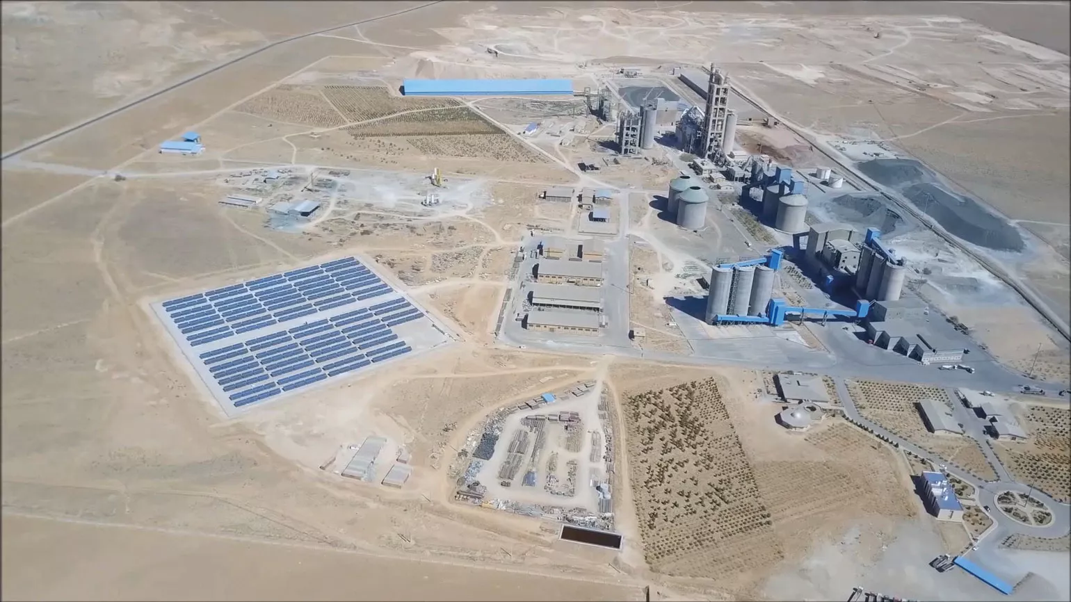

Instalación fotovoltaica de 1,5 MW en Irán

"Este último proyecto ha sido único y no solo por la enorme potencia generada", afirma Fischer. La Shahrekord Cement Company se encuentra a 2.300 metros sobre el nivel del mar en la ciudad de Shahrekord, conocida como el "techo de Irán". La región se caracteriza por sus cálidos veranos y fríos inviernos, con una variación de temperatura de entre -10 y +50 grados, lo que puede dificultar desde el primer momento un proyecto de estas características. Fronius ha suministrado 76 Fronius Symo para conseguir los mejores resultados, incluso a esta altitud tan extrema. Estos equipos son especialmente resistentes, potentes y fiables a temperaturas comprendidas entre -40 y +60 grados. Esta instalación proporciona al fabricante de cemento unas ganancias totales de 2.953 megavatios-hora anuales, que suministra a la red. Gracias a la herramienta de monitorización Fronius Solar.web, es posible controlar y analizar la instalación de forma muy sencilla. La actualización remota permite además actualizar de forma rápida el software del inversor con un solo clic, sin necesidad de desplazamientos a la instalación. El fabricante de cemento dispone también del amplio servicio postventa de Fronius, así como de una garantía de materiales de cinco años. "Nuestros inversores nos permiten ofrecer a usuarios de todo el mundo soluciones adaptadas al lugar de instalación y a los requerimientos individuales", resume Fischer.
