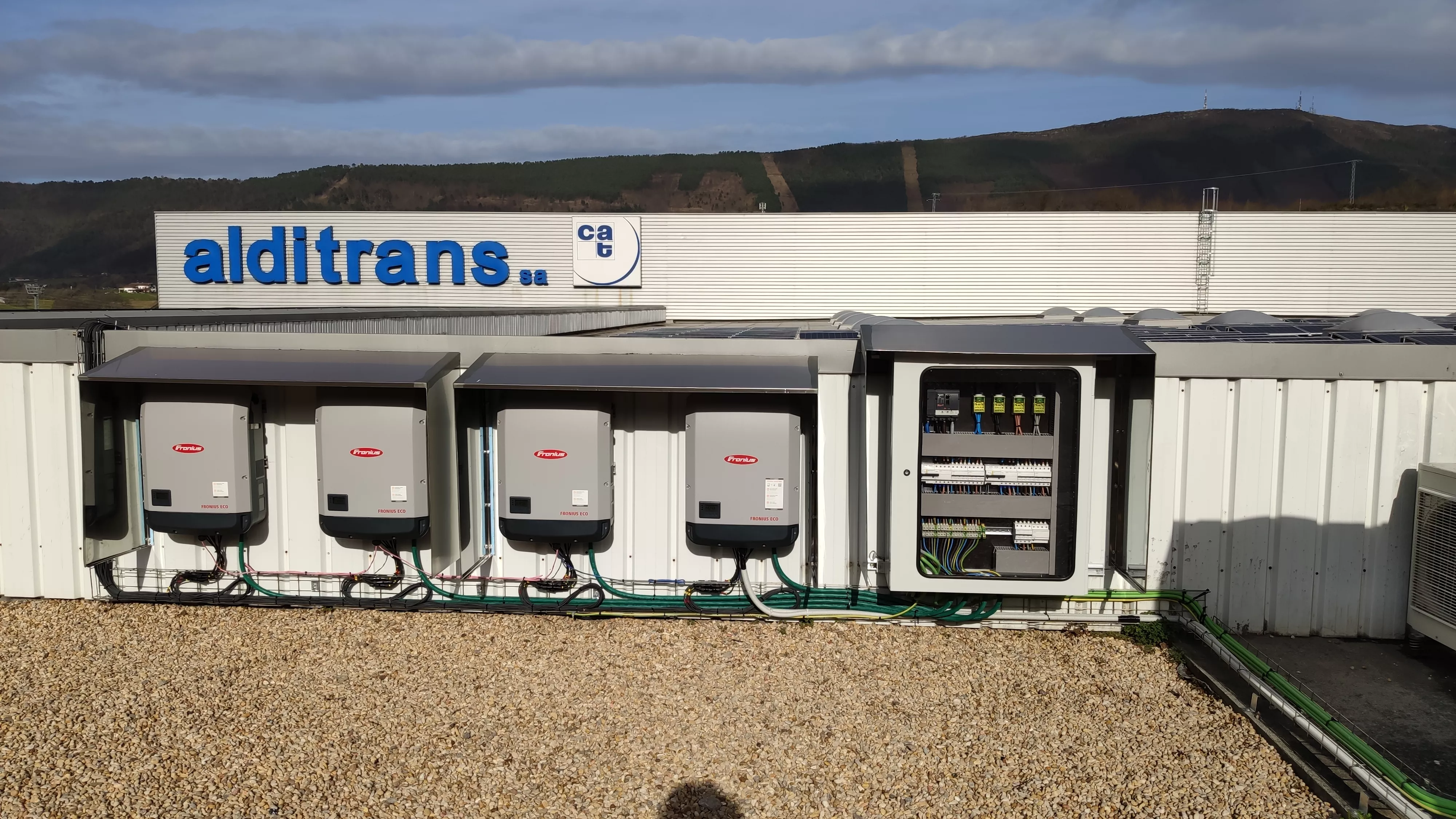

Un sistema de autoconsumo fotovoltaico de 99,96 kWp ha sido puesto en marcha por Orion Solar en la empresa de transporte Alditrans, apostando por la calidad de los equipos Fronius y la experiencia de Krannich

La instalación, de casi 100 kWp de potencia, produce 109.000 kWh de energía limpia cada año. Los cuatro inversores fotovoltaicos Fronius Eco 25.0-3-S se sitúan, junto con los paneles solares policristalinos, en la cubierta de la nave industrial, de más de 5.000 m2. El Fronius Smart Meter hace una gestión inteligente de la energía, y los datos de producción y rendimiento del sistema quedan monitorizados y pueden consultarse a tiempo real gracias al software Fronius Solar.web.
