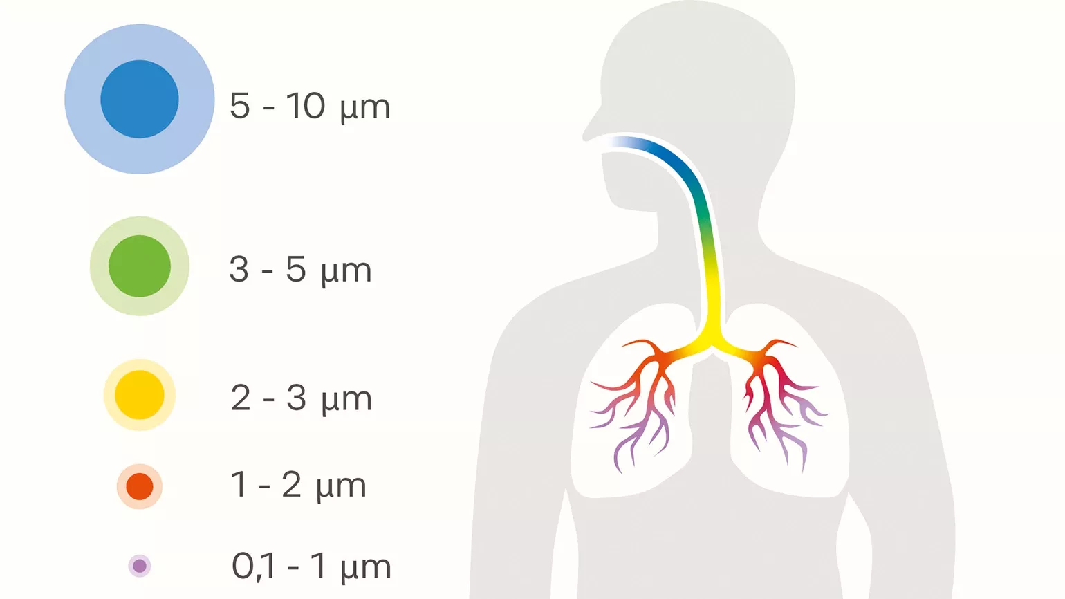

El peligro que representan los humos de soldadura es menos visible que tangible, pues la mayoría de las partículas son ultrafinas, a menudo inferiores a 1 µm o incluso a 0,1 µm. Dichas partículas llegan hasta los alvéolos, es decir, las bolsas donde se produce el intercambio gaseoso en los pulmones. (Ilustración 1) Una vez allí pueden, según su composición, entrar en el torrente sanguíneo. Las consecuencias van desde problemas respiratorios crónicos (p. ej. siderosis por óxidos de hierro) hasta efectos tóxicos (p. ej. monóxido de carbono, óxidos de nitrógeno, ozono u óxidos de manganeso) y riesgos de cáncer asociados a compuestos de cromo VI u óxido de níquel, especialmente al soldar aceros de alta aleación.
Ilustración 1:
El dibujo muestra cómo entran las partículas de humos de soldadura en el cuerpo humano: las más pequeñas penetran en los alvéolos, donde tiene lugar el intercambio de gases en los pulmones.

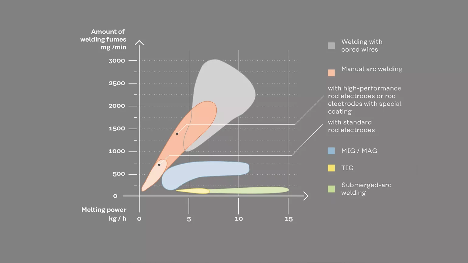

S – Sustitución: procesos con menores emisiones (p. ej. TIG), hilos de soldadura y gases de protección alternativos, longitud de arco optimizada (Ilustración 2)

Ilustración 2:
Cantidad de humos de soldadura en mg/min según el proceso: la soldadura TIG y la soldadura por arco sumergido generan las emisiones más bajas, mientras que la soldadura con hilo tubular produce las más altas

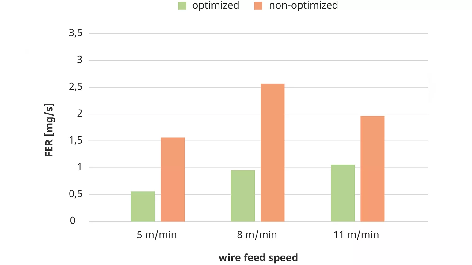

Cordones de recargue:
Durante la soldadura, los valores FER fueron más bajos cuando la velocidad de aporte de hilo era de 5 m/min y la antorcha se mantenía en posición neutra. Resultó sorprendente que la FER fuera menor a 11 m/min que a 8 m/min (Figura 1). Esto se debe a que se produjeron más cortocircuitos a 8 m/min durante el ensayo, lo que incrementó la emisión de humos. Se observó de manera reiterada que un guiado por arrastre de la antorcha reducía ligeramente las emisiones en todos los aportes de hilo.

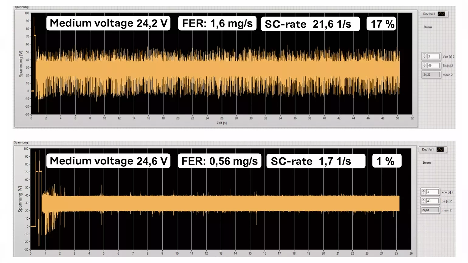

Sin embargo, el factor más determinante fue la corrección de la longitud del arco. Bastaba un incremento moderado de la tensión media (unos +0,4 V) para reducir de forma apreciable la FER en todo el rango de aportes de hilo. (Figura 2) El principio físico detrás de esto es que una longitud de arco correctamente ajustada minimiza los cortocircuitos. Como consecuencia, se logra una transferencia de material más suave, lo que disminuye el vapor de metal y la formación de humos.

Gráfico 1:
Cordones de recargue, proceso de soldadura Pulse Multi Control (PMC), arco optimizado con corrección de longitud de arco, diferentes velocidades de aporte de hilo, posición neutra de la antorcha.
Gráfico 2:
FER = 1,6 mg/s, velocidad de aporte de hilo de 5 m/min con posición neutra de la antorcha
FER = 0,56 mg/s, velocidad de aporte de hilo de 5 m/min con posición neutra de la antorcha, optimización del proceso con +0,4 V de corrección de longitud del arco

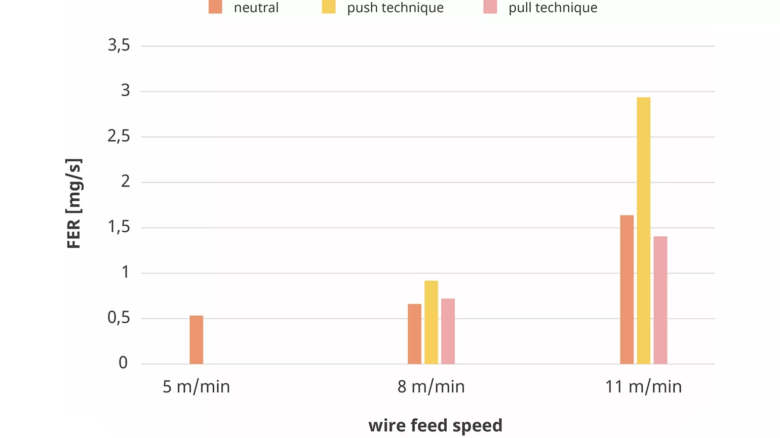

Cordón en ángulo:
En este caso, las emisiones fueron en general más bajas, pero mostraron el mismo comportamiento (Figura 3):
  • 5 m/min de aporte de hilo: aprox. 0,55 mg/s
  • 8 m/min de aporte de hilo: aprox. 0,7 mg/s
  • 11 m/min de aporte de hilo: aprox. 1,7 mg/s
Gráfico 3:
Cordones en ángulo, proceso de soldadura PMC, arco optimizado con corrección de longitud de arco, diferentes posiciones de la antorcha y velocidades de aporte de hilo, proceso de soldadura PMC
En este contexto, el guiado de arrastre de la antorcha resultó ventajoso al usar antorchas de aspiración, sobre todo con elevados aportes de hilo. En un ensayo detallado a 11 m/min, se registró un valor mínimo de FER con una corrección de -1,5  V. Cuando se modificaba la longitud del arco, la FER aumentaba nuevamente, ya sea por una mayor potencia del proceso o por la generación de cortocircuitos adicionales.
