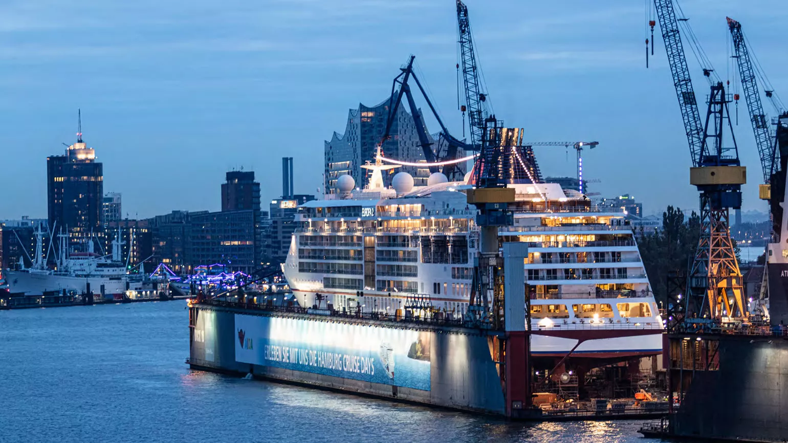

El muelle más grande tiene una longitud de unos 350 metros, suficiente para los gigantes cruceros que se reflotan aquí: "La presión de los plazos es bastante alta", afirma Lembcke. "Y es que cada día en tierra firme tiene un coste alto para la naviera. Los yates se pueden quedar atracados durante largos periodos de tiempo, pero los cruceros a menudo tienen que estar listos para volver a la acción al cabo de unos pocos días". Los trabajos realizados en el astillero son por tanto meticulosos y precisos.

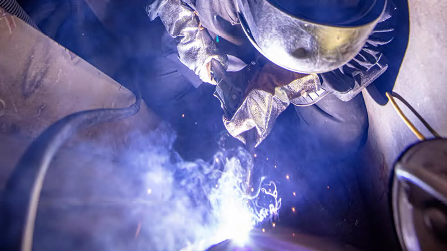

La soldadura es una gran parte del trabajo que se realiza en las reparaciones de los buques. Los soldadores tienen alrededor de 700 sistemas de soldadura diferentes a su disposición para sus tareas: "Se trata principalmente de aplicaciones de acero, pero también de aluminio y otros metales, y con espesores de todo tipo", explica Lembcke. "La mayor parte del trabajo se hace a mano, ya que las tareas son a menudo muy específicas y no tendría sentido automatizarlas".
Estricta verificación de los procesos de soldadura
El proceso de soldadura más utilizado en Blohm+Voss es la soldadura con hilo de relleno. Pero los especialistas en construcción naval también usan la soldadura por electrodo, por arco sumergido y TIG. "El criterio más importante es siempre la estabilidad de la unión", enfatiza Lembcke. "Los cordones de soldadura deben ser gruesos y resistentes, todo lo demás es secundario en alta mar". Como la seguridad de la tripulación y los pasajeros es primordial en los buques, todos los trabajos se inspeccionan estrictamente; los cordones de la capa exterior subacuática, por ejemplo, con técnicas de vacío o ultrasonido. "En lo que respecta a los equipos y procesos utilizados, también estamos sujetos a un minucioso deber de verificación: nuestras certificaciones de soldadura y todo el astillero se auditan cada tres años", añade el ingeniero de soldadura.
Los trabajos en los depósitos, las estructuras de soporte, el equipamiento interior, los timones y las hélices también son comunes y  plantean variados retos de soldadura: "A veces es necesario unir materiales muy gruesos con espesores de unos 100 milímetros o más", explica Lembcke. "Además, a menudo tenemos que lidiar con el limitado espacio y las altas temperaturas. Así que nuestros empleados muchas veces tienen que soldar en condiciones difíciles". Para no estar expuestos a los gases de la soldadura, llevan caretas de soldadura con sistemas de filtro de aire integrados. "La presión de los plazos hace el resto Por ello necesitamos sistemas de soldadura con los que podamos trabajar de forma eficiente, segura y sin errores.
