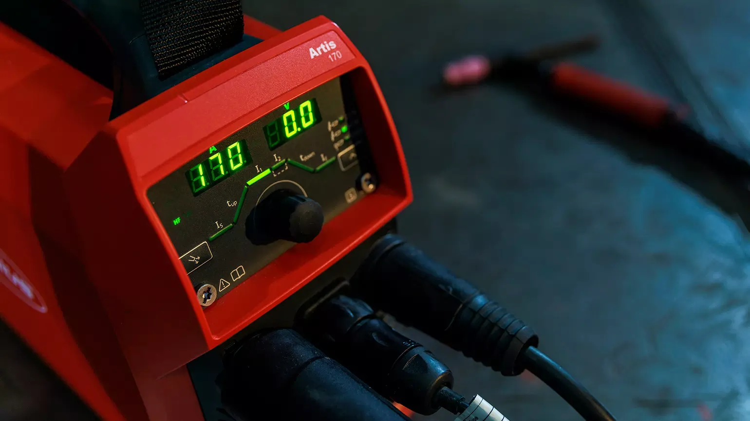

Manejo sencillo
Artis no es solo tecnología, sino que también destaca por su concepto de manejo intuitivo, con un sencillo botón giratorio y display de funciones con iluminación. La sofisticada tecnología de Artis te permite concentrarte plenamente en el cordón de soldadura, independientemente de las variaciones de tensión, y siempre con un arco eléctrico estable.

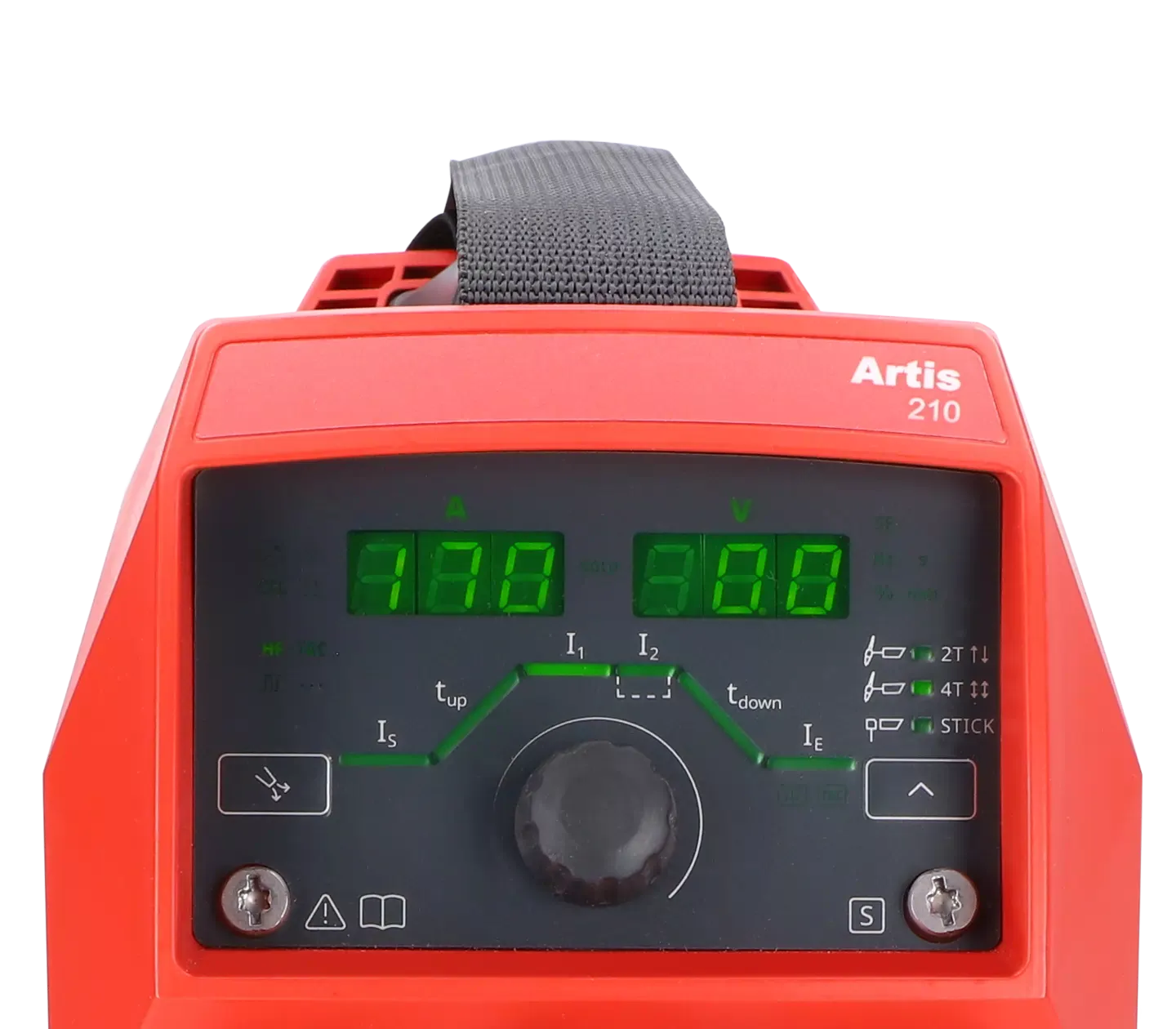

Concepto de manejo Artis
Visualización clara de las funciones y navegación intuitiva mediante botón giratorio. Opción de seleccionar más de 10 parámetros directamente y sin menú de fondo.
