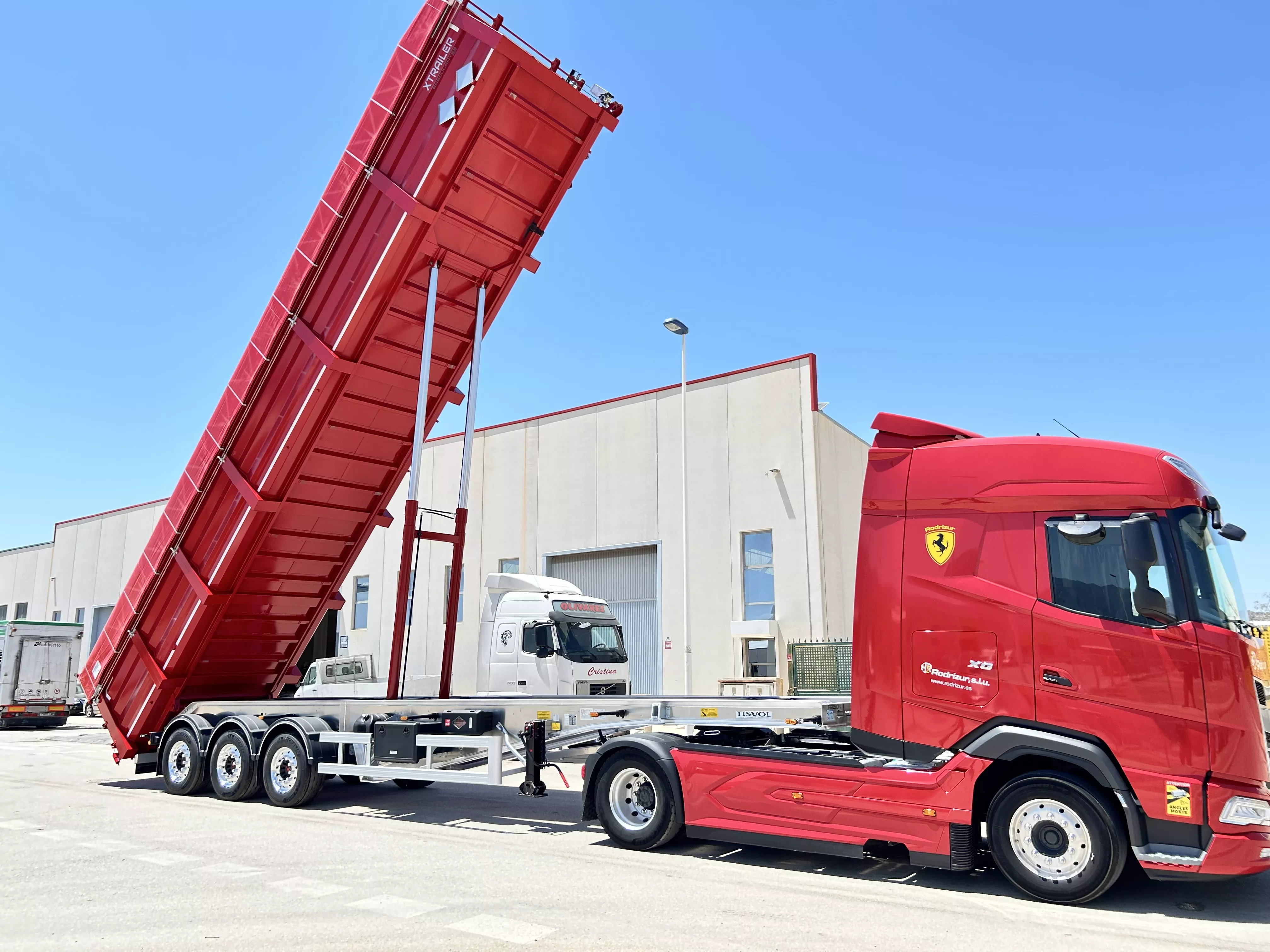

En su cartera de productos y servicios destacan las carrocerías basculantes para semirremolques, los accesorios y componentes para el transporte comercial, la creación e instalación de estructuras, así como soluciones a medida para el sector Yellow Goods (minería y construcción).

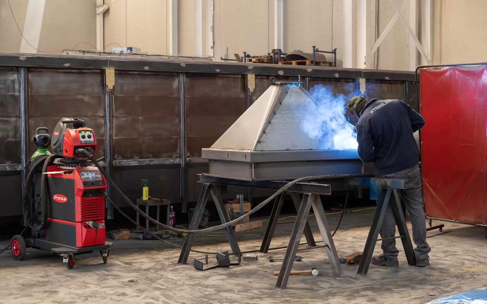

Lograr uniones perfectas en todo tipo de cordones, tanto en procesos de fabricación como de reparación. Esto implica trabajar desde grandes espesores en acero al carbono utilizados en minería, hasta materiales más sensibles como el aluminio y los aceros inoxidables especiales, donde el control térmico es determinante para evitar deformaciones y garantizar resistencia óptima a la corrosión.

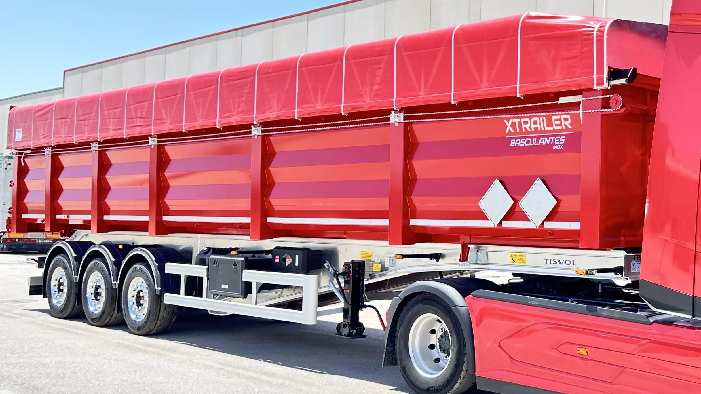

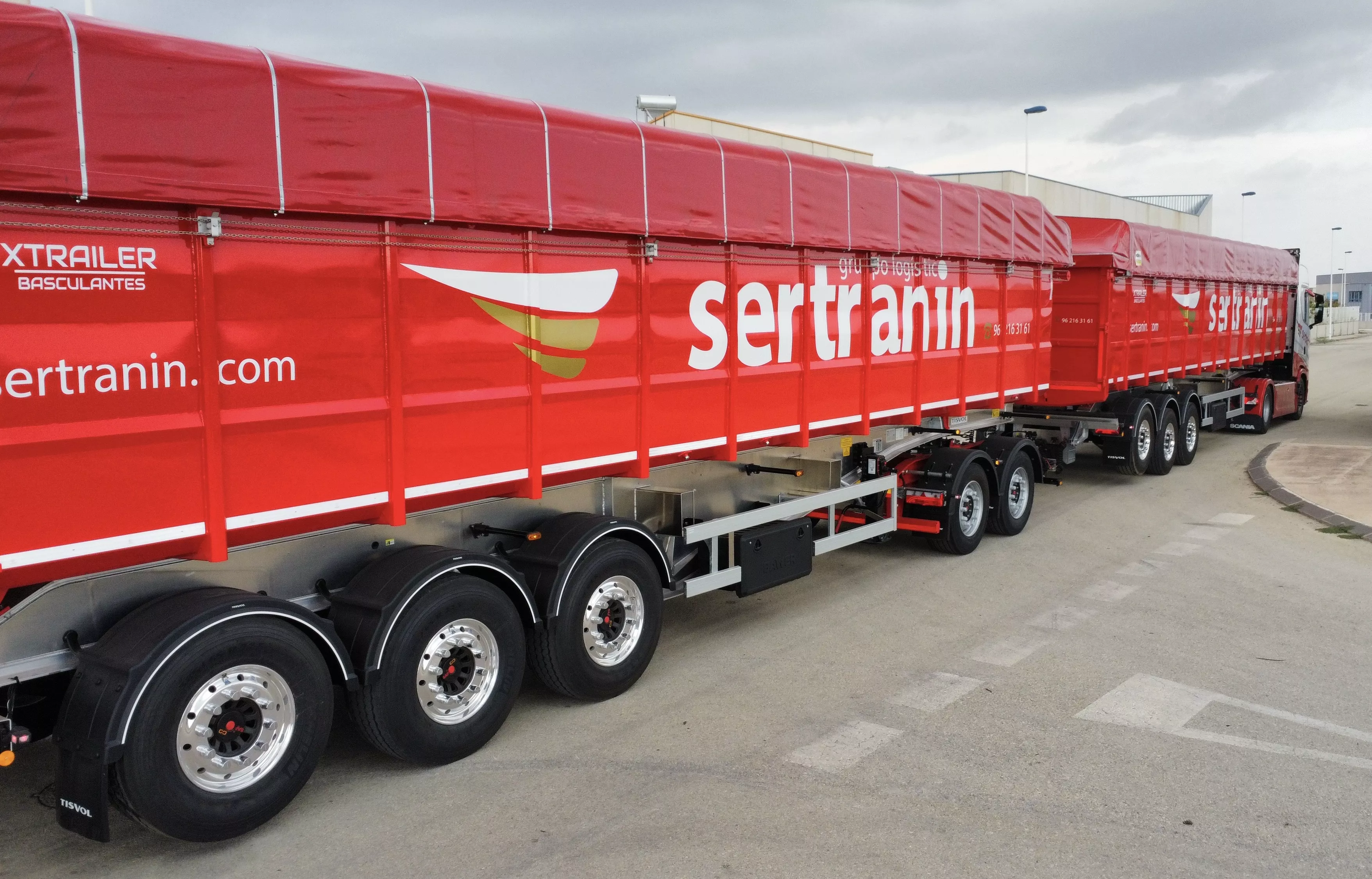

Sin olvidar el cumplimiento de los estándares estéticos y técnicos, así como de las normativas asociadas a componentes de máxima exigencia: depósitos a presión en aluminio, estructuras sometidas a carga y desgaste, carrocerías basculantes estancas en acero inoxidable 316 para el transporte de mercancías peligrosas, en concreto para el reciclaje de baterías de plomo‑ácido, donde se requieren soldaduras estancas y sin fisuras, y complejos semirremolques entre los que destaca el dúo-tráiler, uno de sus productos estrella que reduce las emisiones CO₂ en el transporte de mercancías.

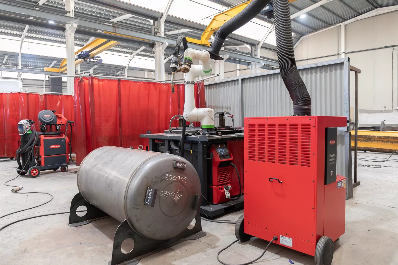

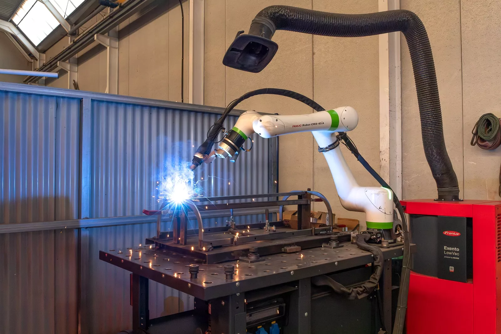

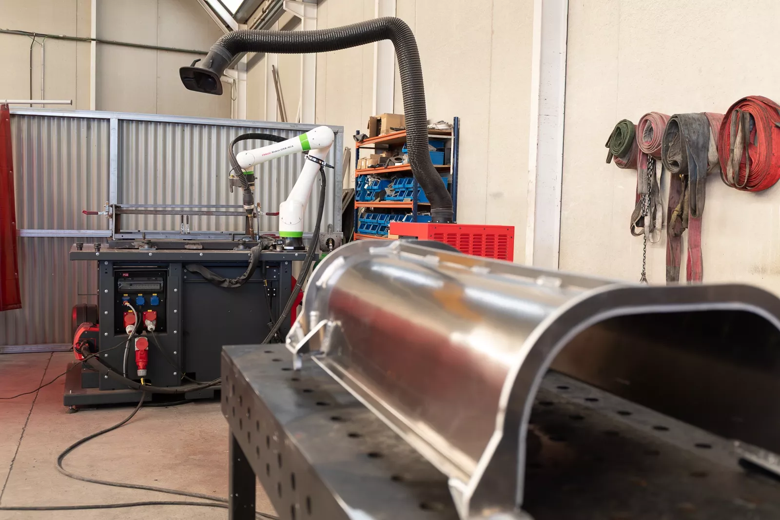

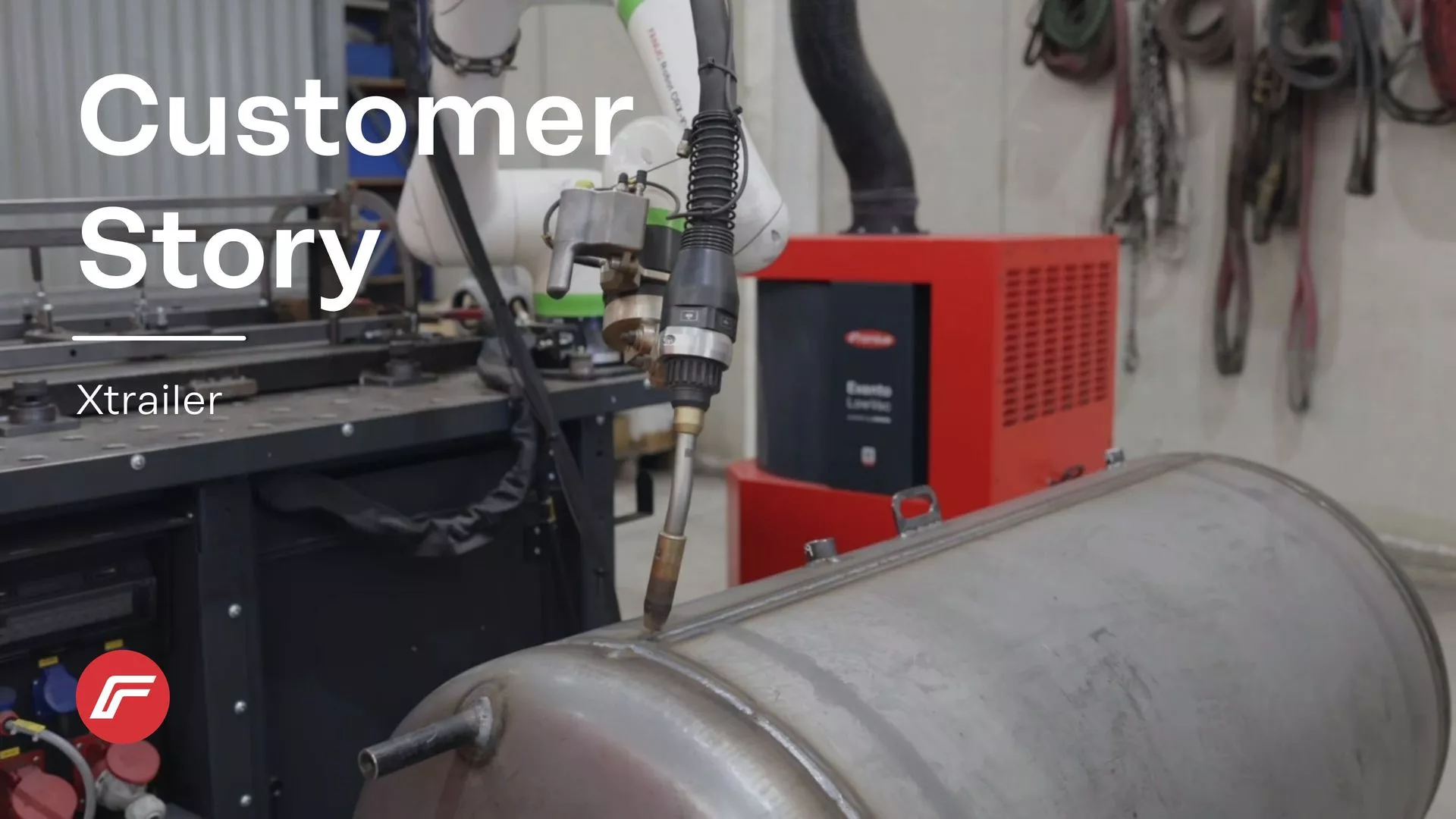

La solución robotizada Fronius CWC-Mobile Cobot aporta flexibilidad y precisión a la producción de XTRAILER. Esta solución completa llave en mano, desarrollada por Fronius Automation, se adapta de forma específica a las necesidades del cliente, optimizando su flujo de trabajo. El diseño compacto y portátil de Mobile Cobot se compone por un robot colaborativo Fanuc, un sistema de soldadura TPS400i y una mesa portátil ajustable. Esta configuración permite trabajar tanto piezas pequeñas sobre la mesa, como componentes de gran tamaño fuera de ella, gracias al amplio radio de acción del brazo robot.

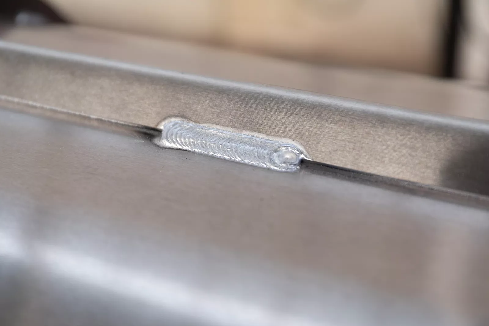

En cuanto a soldadura, destacan los procesos LSC, PMC y SynchroPulse, que permiten controlar el aporte térmico, mejorar acabados y eliminar proyecciones.

“Necesitábamos un proceso que facilitara el control de la temperatura y, con Fronius, encontramos la solución en el arco LSC. Gracias a su menor aporte térmico y mayor penetración en diferentes materiales, logramos una fusión impresionante y homogeneidad en los cordones, con acabados de calidad únicos en el mercado, siendo menos dependientes de la habilidad del soldador“

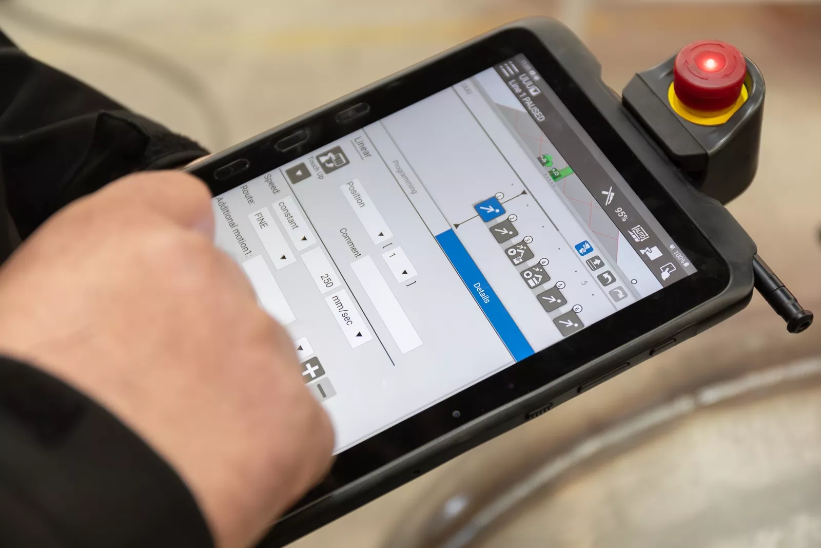

El manejo de esta solución colaborativa Fronius no requiere de conocimientos avanzados de programación. Su interfaz de usuario es intuitiva y la familiarización es rápida gracias a diferentes asistentes, que ayudan a determinar trayectorias y definir parámetros. Además, permite guardar programas y alternar utillajes con gran facilidad. Los puntos de sujeción milimétricos de la mesa garantizan mantener una fijación precisa y rápida, sin necesidad de realizar ajustes adicionales. Todo ello permite obtener resultados de la más alta calidad de forma segura, incluso con un solo operario.
