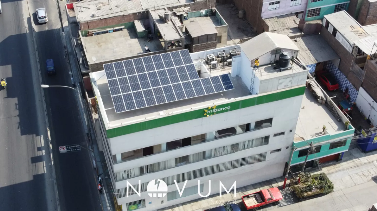

La empresa Novum Solar se ha encargado del diseño, dimensionamiento, construcción y puesta en servicio de dos sistemas de energía solar conectados a la red en los tejados de la Agencia Independencia y la Agencia Canto Grande, que abastecen el 30% del consumo de ambas.
Novum Solar se ha encargado de realizar el proyecto y la instalación de ambos sistemas de autoconsumo.
MiBanco , una entidad financiera en el Perú tiene una vision.
Como parte de su nueva estrategia de sostenibilidad, el pasado octubre del 2020 se inició un proyecto que busca, a través de la generación de energía solar, lograr un importante ahorro de energía y al mismo tiempo, reducir la huella de carbono en sus operaciones.
Para ello, MiBanco lanzó un concurso para poder elegir al proveedor indicado para la instalación de sistemas de energía solar. Luego de conocer la propuesta de distintos proveedores, quedó seleccionado la empresa Novum Solar , quienes en el lapso de dos semanas pudieron realizar el diseño, dimensionamiento, construcción y puesta en servicio de dos Sistemas Conectados a la Red de energía solar en los techos de la Agencia Independencia y la Agencia Canto Grande, ambos ubicados en la ciudad de Lima.
En la agencia de Independencia el Sistema Fotovoltaico cuenta con una potencia de 12 kWp. El sistema está conformado por 30 paneles solares de 400 Wp cada uno. En la agencia de Canto Grande, el Sistema Fotovoltaico cuenta con una potencia de 14.4 kWp. Está conformado por 36 paneles solares con una potencia de 400 Wp cada uno.
En ambos casos, se han utlizado módulos Cheetah Perc monocristalinos de Jinko Solar con la tecnología de celda partida; así como inversores Fronius Symo de 15kW de potencia que gestiona y administra de forma inteligente la generación eléctrica y es capaz de priorizar el uso de energía solar y permitir el ingreso de la red eléctrica en momentos en los que la energía solar no es suficiente para cubrir las cargas.
Gracias al Solar.web, el sistema de Monitoreo Remoto de energía solar de Fronius, podemos acceder a datos históricos y en tiempo real desde cualquier lugar del mundo gracias a internet. La plataforma virtual permite registrar los inversores utilizados y medir los resultados energéticos, económicos y ambientales de la instalación.Gracias a estos datos, podemos concluir que el 30% del consumo energético de las agencias es abastecido con energía solar. Estos resultados se traducen inmediatamente en el recibo eléctrico de la agencia.
