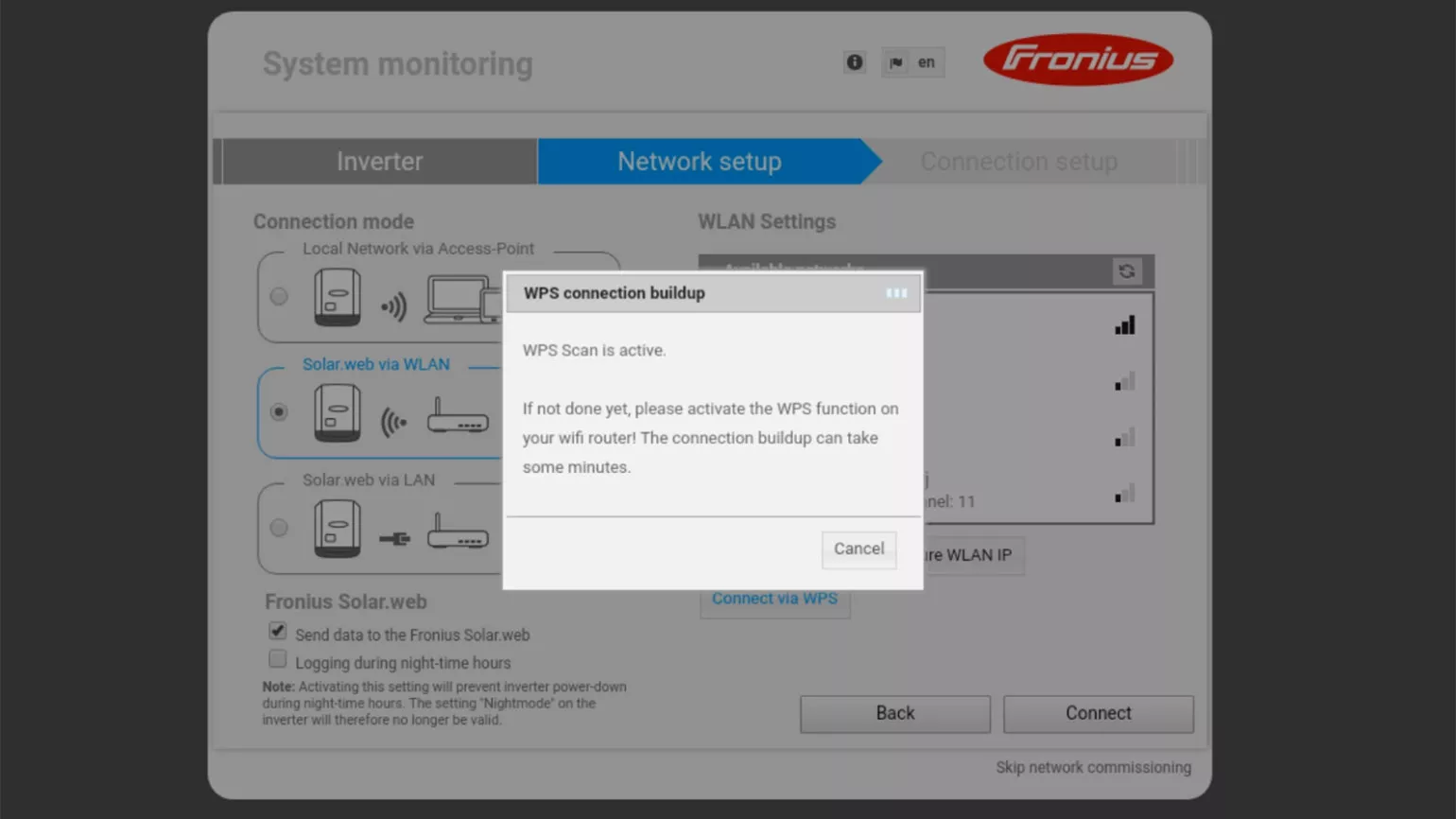

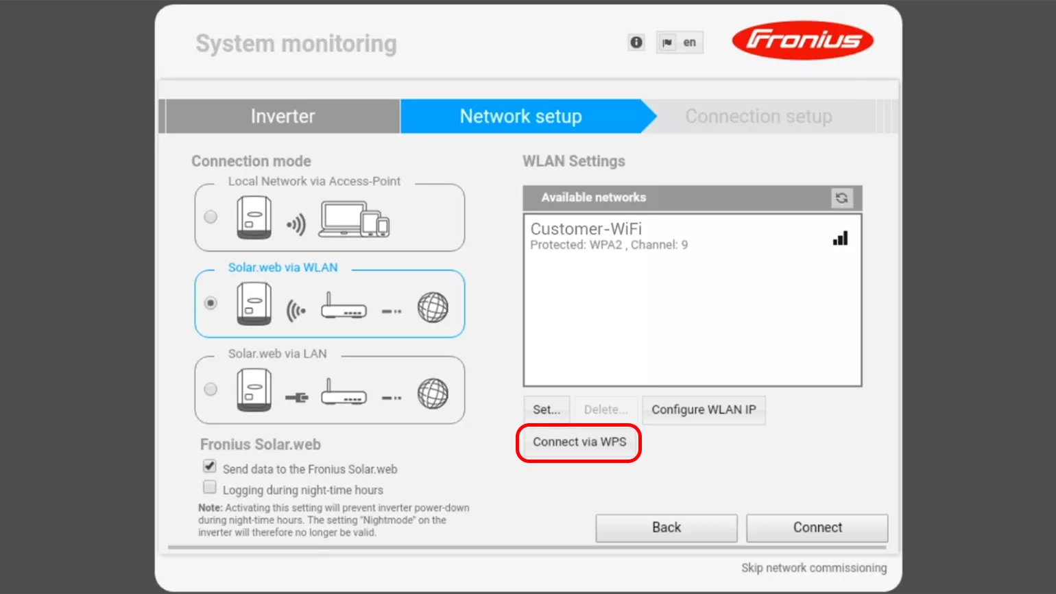

Una vez que haya conectado correctamente su computadora portátil, tablet o smartphone al inversor en el primer paso, se lo guiará hacia el asistente de puesta en marcha. El próximo paso es instalar la red conectando el inversor al internet del cliente. Esto se puede llevar a cabo fácilmente con el nombre de la red y la contraseña de la conexión inalámbrica o, si elige la función WPS, ni siquiera necesitará una contraseña
La función WPS acelera el proceso de puesta en servicio
Gracias a la función WPS, ahora la puesta en servicio es más fácil aún. Al instalar la red, es posible hacer clic en “Connect via WPS” (Conectar a través de WPS) para establecer una conexión WPS.
Entonces se muestra la ventana “WPS connection buildup” (Establecimiento de conexión WPS). Si luego presiona el botón WPS en el enrutador, se establece automáticamente una conexión. Esto significa que no es necesario ingresar la contraseña de conexión inalámbrica.
