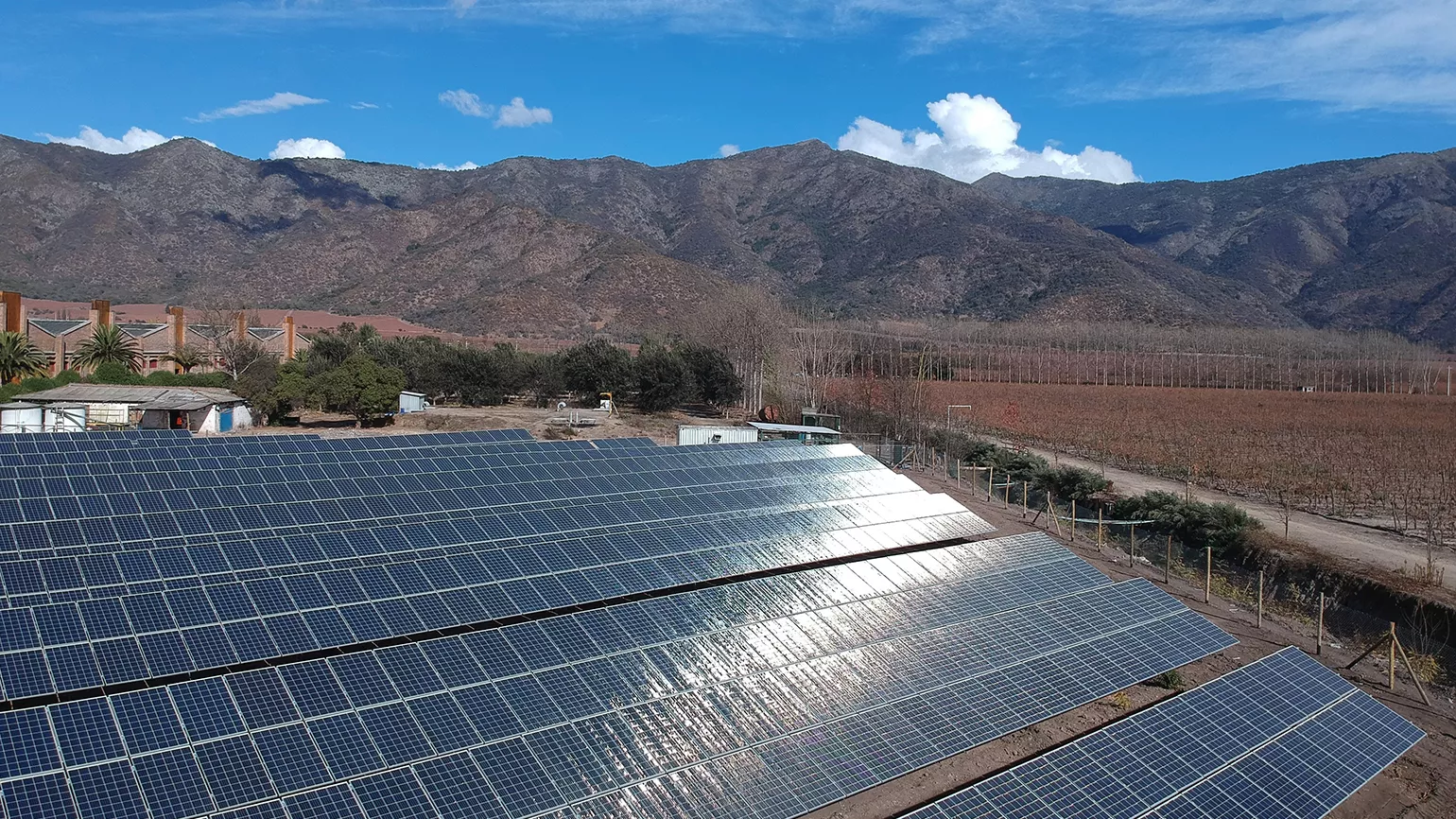

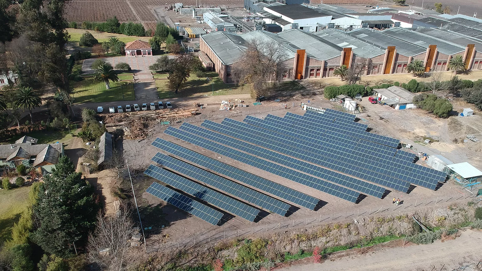

En la ciudad de Requinoa, a unos 100 km al sur de Santiago de Chile, Gasco Luz, un Partner de Fronius en Chile, ha instalado recientemente una planta de energía solar de 338 kWp. Pero no sólo la fuerza del sol contribuye a la producción sostenible de vino de alta calidad. En 2016 la bodega inauguró su minicentral hidroeléctrica  „El Rosario“. El objetivo de este proyecto es aprovechar el caudal de agua del canal de riego presente en la finca, abastecido por el río Maipo, para generar electricidad para el funcionamiento de la bodega.
Tras la instalación de la minicentral hidroeléctrica, la bodega ha complementado su producción de energía renovable con una planta de energía solar.

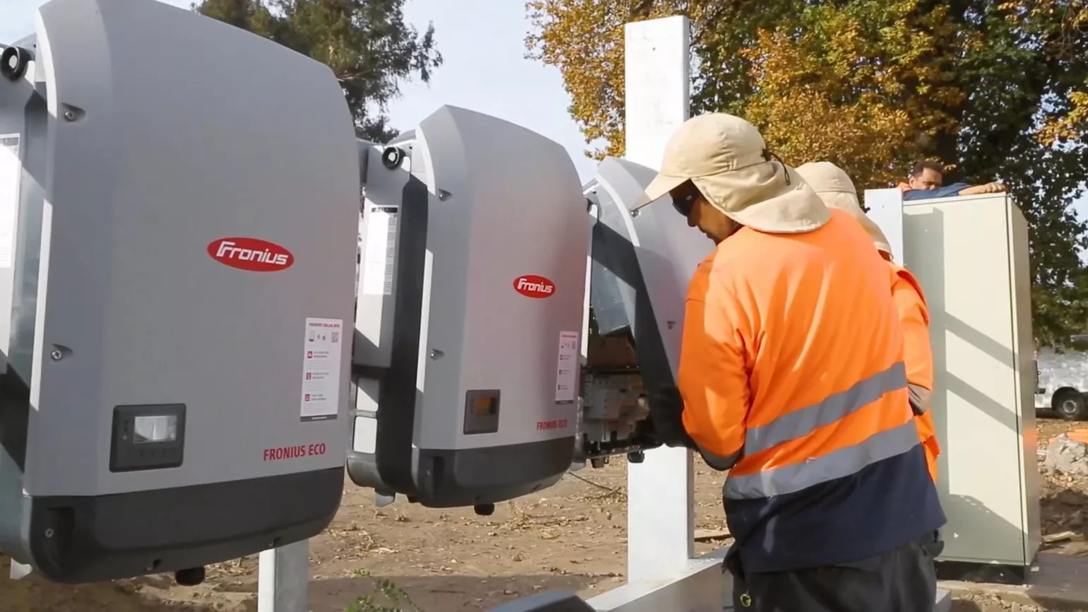

Para apoyar aún más la producción ecológica de la viña, la bodega ha añadido una planta de energía solar de 338 kWp. Esta instalación, realizada por Gasco Luz, incluye 1.210 paneles y 27 inversores Fronius ECO. El plant permite a la bodega producir 541.000 kWh adicionales al año de energía limpia. La energía que que no consume la Viña Tarapacá se inyecta en la red nacional (Sistema Interconectado Central, SIC), proporcionando al país energía limpia.
Sistema de monitoreo en linea con Fronius Solar.web
El instalador supervisa, analiza y visualiza el sistema a través del portal online Fronius Solar.web. También recibe notificaciones automáticas de servicio, lo que permite ofrecer una asistencia proactiva al cliente.
 Datos del sistema
Tamano de la planta 338 kWp
Tipo de planta, propósito Sector agricola, produccion de vino
Inversore 11 Fronius ECO 27.0-3-S
Rendimiento anual 541.000 kWh
Fecha de la puesta en servicio Agosto 2019
Especial Combinación de una planta hidroeléctrica y una planta de energía solar
 Tasa de autoconsumo 80 %
