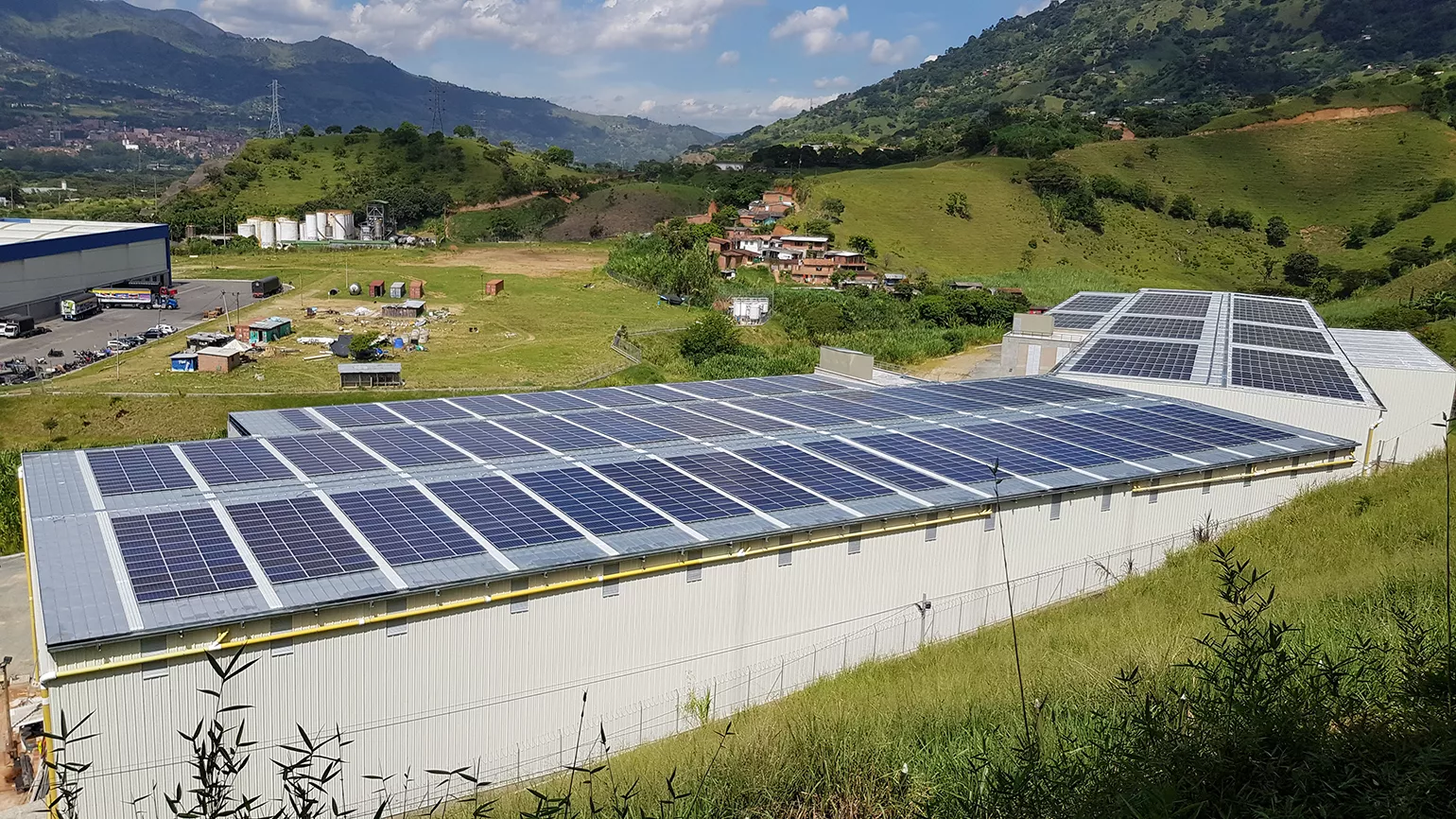

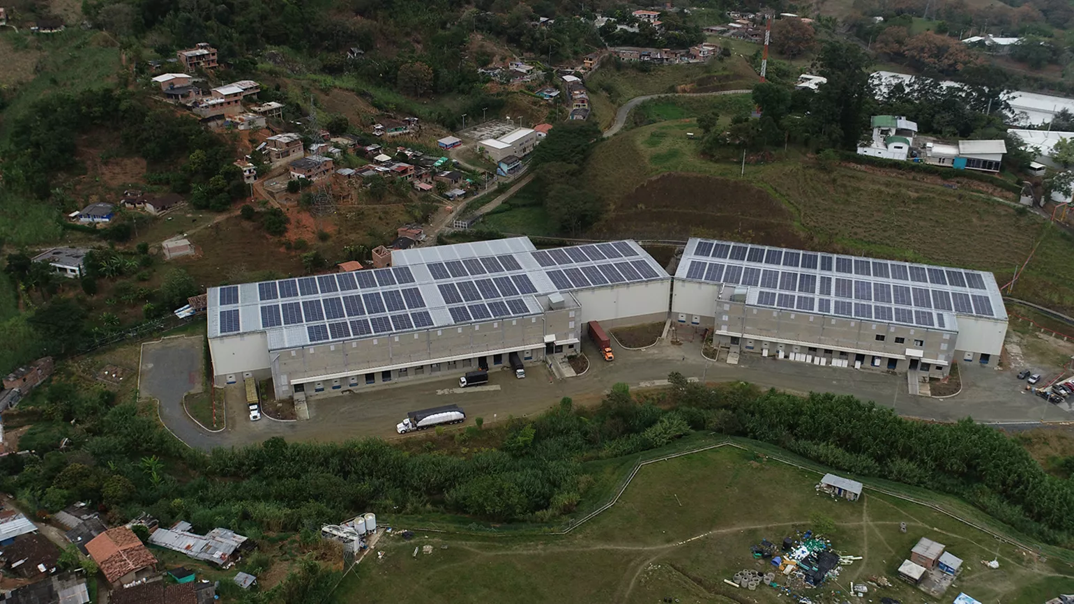

Gracias a esta planta solar, Invesa es actualmente una de lascompañías con la mayor capacidad de energía fotovoltaica autogeneradaen Colombia. Con 3,024 paneles solares en 11,000m2, la instalación genera cerca de 1,100,000 kWh por año. Específicamente, esta generación anual de energía fotovoltaicase traduce en una reducción de 417 toneladas de CO2 por año, las cuales ya no están siendo emitidas. Es el equivalente a plantaralrededor de 14,000 árboles.
El desafío en esta instalación fue iniciar un sistema de alimentacióncero con Fronius Smart Meter y transformar la mediciónde 13.2kV a 480Vac.
