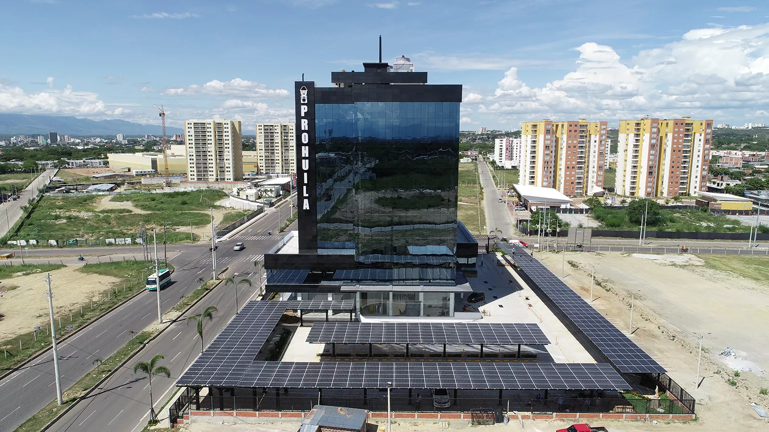

Instalación fotovoltaica de conexión a red usada para más que sólo producir energíaEl Edificio Empresarial Prohuila es donde se encuentranlas oficinas centrales de la compañía de construcción“Prohuila”, una de las más importantes en el estado. Este proyectoes el Carpot mas grande en colombia con 193 kWp.

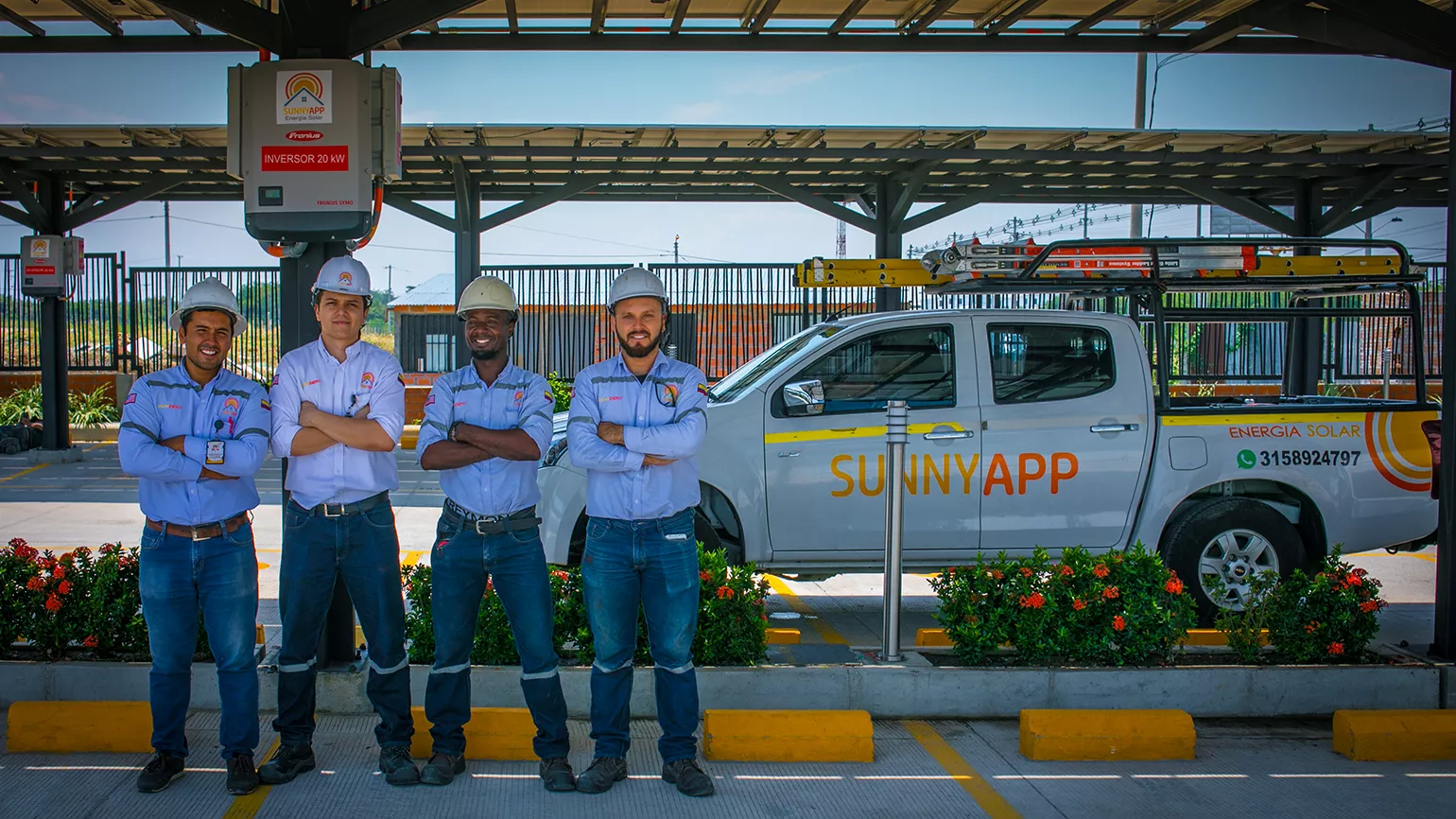

En marzo del 2019, esta planta solar fue instalada e integradaen el diseño general de las instalaciones por Sunny App, unvalioso Fronius Service Partner en Colombia.
Con la ayuda de 8 inversores Fronius Symo de diferentes clasesde potencia, la planta puede producir ~ 290,000 kWh poraño. Estos rendimientos y consumos se pueden analizar conprecisión usando el portal en línea Fronius Solar.web. 70 % dela energía producida es consumida directamente por la compañía.

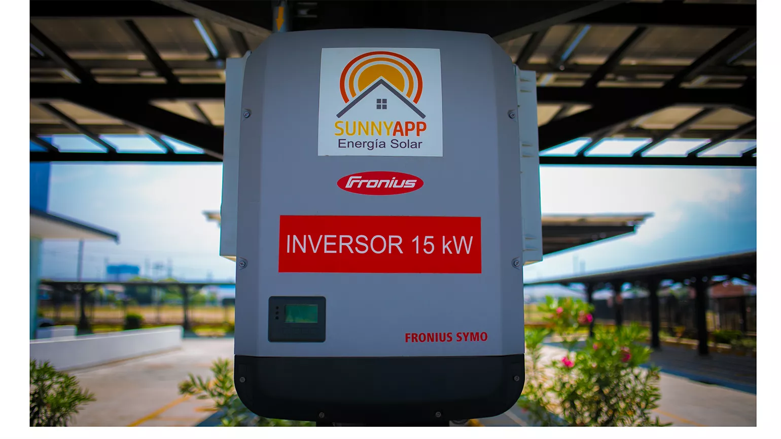

  • Fronius Symo 24 kW | 20 kW | 15 kW
  • colocado en el exterior
  • alrededor del estacionamiento
  • Fronius Smart Meter
  • Fronius Solar.web
