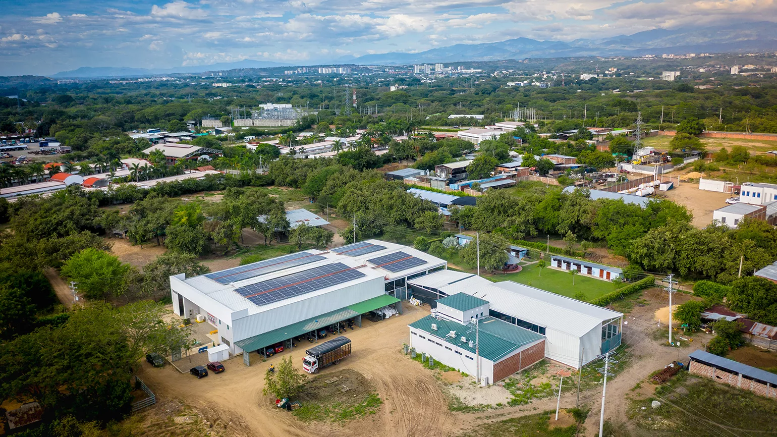

En la ciudad Palermo en Colombia hay una empresa muy especial: Durawod. Esta empresa trabaja para reducir la contaminación ambiental fabricando productos con plástico reciclado como materia prima en sustitución de la madera. Durawod es el producto sustituto de la madera natural: la empresa está transformando el plástico en un material ideal para la construcción y otras industrias. Durawod es un producto resultante del proceso de extrusión de plástico reciclado preconsumo y postindustrial.
Una empresa innovadora que apuesta por la energía solar

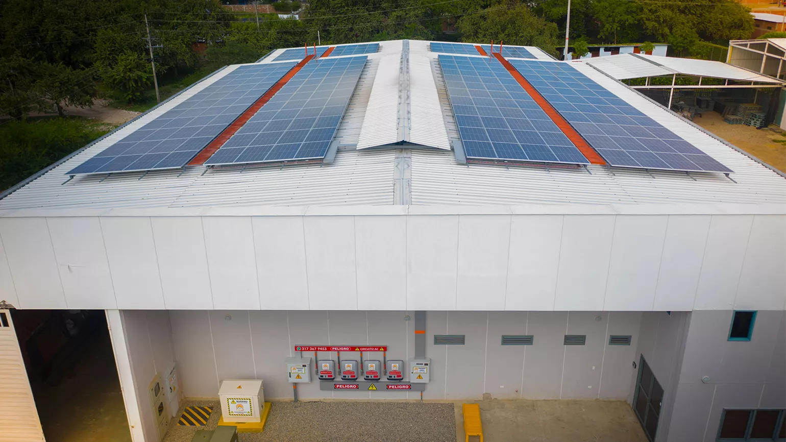

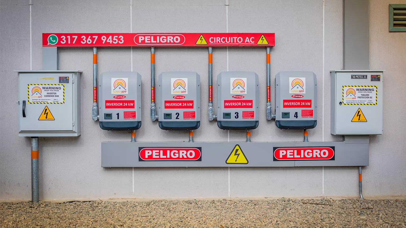

Además de sus innovadores productos, Durawod ha añadido un sistema fotovoltaico en su tejado y ahora puede producir de forma aún más ecológica. El sistema, instalado por nuestro socio colombiano Sunny App, consta de unos 100 kWp. La instalación incluye 4 Fronius Symo de 24 kW, así como un Smart Meter para el uso de la energía inteligente.

Datos del sistema
Tamano de la planta 107,4 kWp
Tipo de planta, propósito sobre tejado de una planta de producción
Inversore 4 Fronius Symo 24 kW
Rendimiento anual 154.656 kWh
Fecha de la puesta en servicio Mayo 2020
Otros productos Fronius Smart Meter
 Tasa de autoconsumo 45 %
Le preguntamos a Sunny App por qué eligió las soluciones de Fronius:
„Nos gusta la versatilidad y la facilidad para instalar los equipos. La interfaz es muy eficaz a la hora de programar la configuración del inversor. Además Fronius tiene un soporte técnico excelente y un bien sistema de monitoreo. También nos gusta la facilidad para interconectar inversores de diferentes potencias y el soporte del „solar.configurator“ para dimensionar el sistema solar. Por último, pero no menos importante, apreciamos mucho los cursos de formación ofrecidos por Fronius.“
