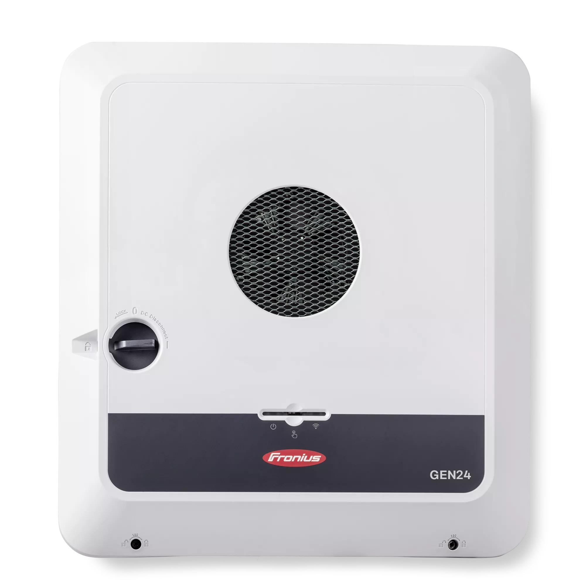

Fronius Symo GEN24 Plus
Inversores para instalaciones fotovoltaicas privadas con
Nuestro inversor híbrido trifásico Fronius GEN24 Plus es el corazón ideal para las instalaciones fotovoltaicas privadas. Gracias al "PV Point" ofrece un suministro básico de energía de emergencia integrado, o incluso una solución de energía de emergencia completa si se conecta una batería de almacenamiento.
El uso de una batería de almacenamiento posibilita la autosuficiencia energética en términos de electricidad, calefacción, refrigeración y movilidad eléctrica. Con la opción "Full Backup", el Fronius GEN24 Plus ofrece una solución de energía de emergencia incluso para consumos trifásicos, como las bombas de calor, y gracias a la Tecnología Multi Flow permite incluso flujos de energía paralelos en el sistema en modo de emergencia.*
*La opción de alimentación de emergencia Full Backup no está disponible para el Fronius Symo GEN24 Plus 3.0-5.0. Full Backup requiere componentes de conmutación de red externos adicionales. En el manual de instrucciones, podrás encontrar información más detallada acerca de ello.

Somos el primer fabricante de inversores que ofrece un paquete de comunicaciones con registro de datos, conexión inalámbrica WLAN, Ethernet, gestión de energía, un servidor web y numerosas interfaces. Así, el inversor se conecta a Internet mediante cable de red o WLAN sin necesidad de cableado adicional y se obtiene una perfecta visualización del funcionamiento de la instalación FV. Se puede conectar a componentes de otros fabricantes gracias a interfaces como Modbus TCP SunSpec, Modbus RTU SunSpec o Fronius Solar API (JSON). Además se pueden utilizar interfaces abiertos en paralelo a Fronius Solar.web.
Diseño SuperFlex
El diseño Fronius SuperFlex combina todos los requisitos técnicos para que el diseño de su sistema FV sea muy sencillo y flexible. Los factores más importantes del diseño SuperFlex son los siguientes: Dos seguidores del Punto de Máxima Potencia (MPPT) en combinación con la alta tensión del sistema y el amplio rango de tensión de entrada CC. Cada entrada de corriente continua, y por tanto cada seguidor MPP, es capaz de adaptarse a la potencia nominal del inversor. El resultado es un inversor para cada aplicación. Gracias al diseño SuperFlex, un solo inversor puede hacer frente a cualquier reto, incluyendo diferentes orientaciones del tejado, el sombreado de una o dos series de módulos fotovoltaicos, o el uso de módulos residuales. Un inversor Fronius con el diseño SuperFlex integrado le permite cubrir cualquier situación de configuración con un solo modelo de inversor en cuanto a la práctica de planificación fotovoltaica de la empresa.
Dynamic Peak Manager
El Dynamic Peak Manager es un novedoso algoritmo de seguimiento inteligente GMPP capaz de adaptar su comportamiento de forma dinámica durante la búsqueda del punto óptimo de funcionamiento. La particularidad que tiene el Dynamic Peak Manager es que comprueba de forma automática la totalidad de la curva característica periódicamente y encuentra el punto de máxima potencia (GMPP), incluso en sombreados parciales.
La Tecnología Multi Flow Technology permite diferentes flujos de energía CC y CA en paralelo. Así, cualquier hogar puede disponer de energía de los módulos y de la batería al mismo tiempo. También es posible conducir energía de los módulos al mismo tiempo hacia la batería y hacia la red doméstica. Además es posible cargar la batería no solo desde el lado CA sino también desde el lado CC (por ejemplo, desde instalaciones FV existentes o desde otras fuentes de energía una turbina eólica). Esto significa que el inversor también puede equiparse posteriormente con acoplamiento CA. El inversor gestiona estos flujos de energía para conseguir la mayor tasa de autoconsumo.
Full Backup*
Con la opción "Full backup", todos los dispositivos monofásicos y trifásicos del hogar pueden seguir recibiendo energía en caso de corte de red. Además del inversor, se necesita una batería y un dispositivo de conmutación para desconectarse de la red de forma segura con Full Backup. *La opción Full Backup está únicamente disponible para las versiones Primo GEN24 Plus de 3.0 a 6.0 Plus y Symo GEN24 Plus de 6.0 a 10.0.
PV Point
La función básica de energía de emergencia integrada, una salida específica para suministrar electricidad en caso de emergencia, garantiza que los consumos importantes puedan continuar funcionando durante cortes eléctricos.
Active Cooling
La tecnología de refrigeración activa se basa en uno o más ventiladores que no solo evitan los campos de calor, sino que también regulan la circulación de aire dentro del inversor, manteniendo baja la temperatura de la electrónica de potencia de esta forma. Esto tiene un efecto positivo en la vida útil de los dispositivos, optimiza los rendimientos y reduce los costes. En Fronius, Active Cooling es un estándar tecnológico en todos los dispositivos.
