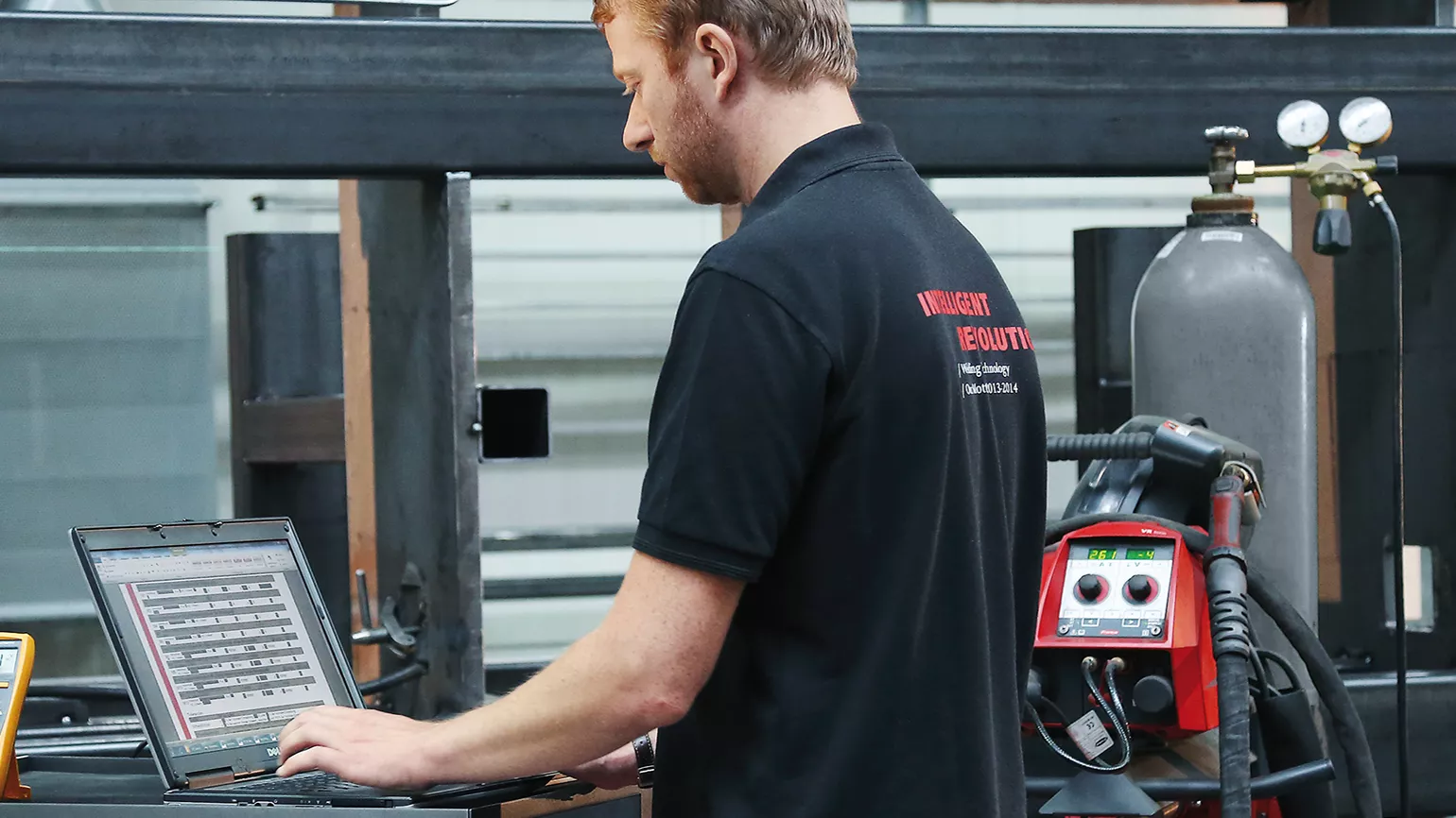

    En Fronius, la calidad de producción del cliente es nuestra prioridad más importante. Para garantizar que este nivel de calidad se conserve a largo plazo en el caso de las fuentes de corriente, es necesario llevar a cabo la calibración periódica. En el caso de las empresas de tecnología de soldadura, es de suma importancia que los dispositivos ofrezcan resultados equivalentes y continuos durante toda su vida útil. Por tanto, Fronius recomienda una calibración anual y lleva a cabo la calibración conforme a las normativas más recientes, tanto en el caso de los sistemas de soldadura por arco voltaico como el sistema DeltaSpot.
    INFORMACIÓN DETALLADA SOBRE EL SERVICIO
    • Revisión detallada del sistema
      • Medición de la tensión, la intensidad de corriente y la velocidad de hilo/
      • Análisis de los resultados respecto a la adherencia a las tolerancias/
      • Recalibración del sistema; los parámetros de soldadura se ajustan de forma precisa/
    • Cumplimiento de/
      • Normas de la garantía de la calidad de la serie ISO 9000/
      • Legislación de responsabilidad de productos/
      • Norma EN 50504 (validación del equipo de soldadura por arco voltaico)/
    • Emisión de un certificado de calibración y un acta de realización de pruebas, incluidos los valores medidos/
    • Cuando concluye la calibración, se coloca el rótulo correspondiente
    Los técnicos de Fronius pueden encargarse con gusto de calibrar los sistemas de soldadura de otros fabricantes si se solicita dicha calibración.
