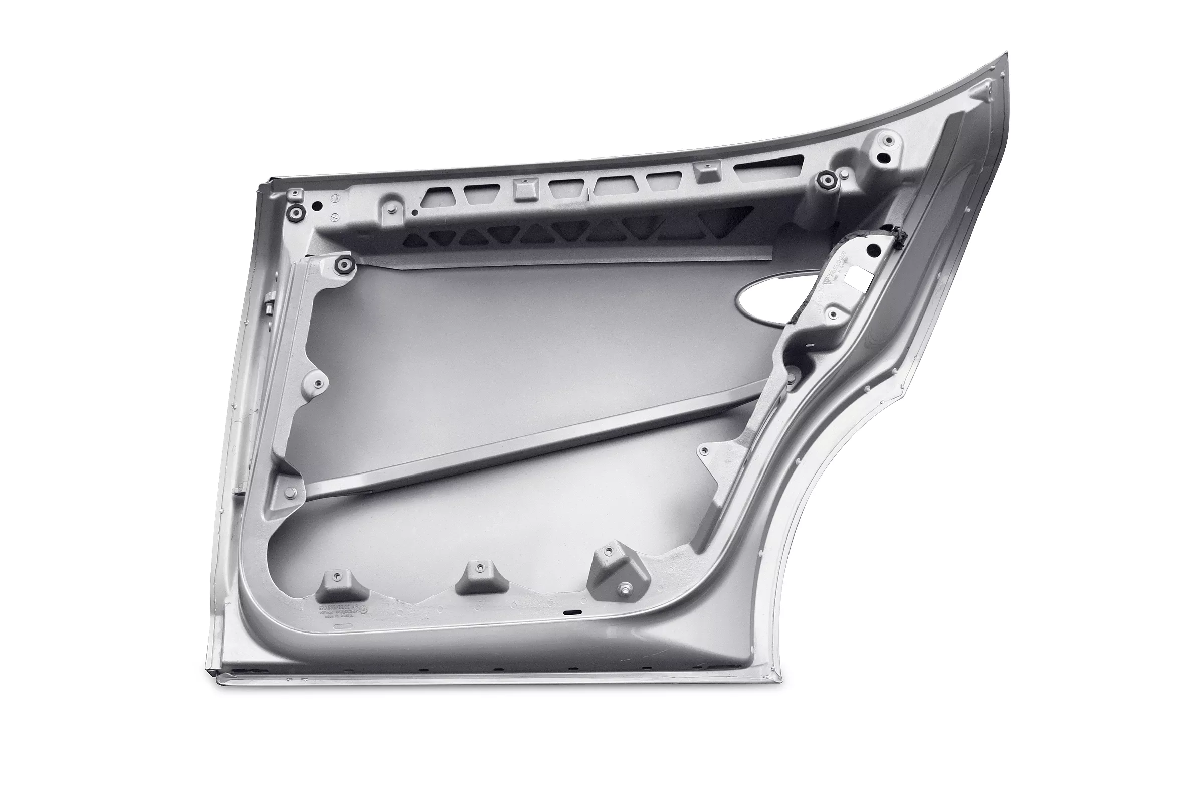

    Puertas para el Porsche Panamera

    Las uniones soldadas de los marcos de puerta con grosor de 3 mm del Porsche Panamera requieren un nivel sumamente alto de precisión dimensional. Además, el proceso debe estar libre de proyecciones tanto como sea posible para proteger la junta primaria entre la puerta y el marco en el punto donde debe unirse. Además, la deformación térmicamente inducida en la pieza de trabajo debe mantenerse dentro de límites rigurosos para permitir los retoques mecánicos. Existieron motivos de producción, y de ingeniería de procesos, para descartar los procesos convencionales de soldadura por resistencia por puntos.
    “Gracias a DeltaSpot podemos ofrecer una medida alterna de producción que nos da una ventaja competitiva importante”. Wolfgang Hintsteiner, ingeniero de Georg Fischer
    SOLUCIÓN
    El sistema especial DeltaSpot de soldadura por resistencia por puntos de Fronius es la solución ideal para el desafiante proceso de unión de los marcos de aluminio. Ha demostrado su conveniencia en la línea de producción en GF desde 2008. Con el uso de la cinta de proceso DeltaSpot, es posible un punto uniforme y que se puede repetir a la exactitud en cada pieza de trabajo. De esta forma es posible lograr un ciclo continuo; cada puerta Panamera queda soldada en aproximadamente 100 segundos. Debido a los puntos de soldadura limpios, no es necesario hacer retoques mecánicos de la superficie, lo cual ahorra tiempo y aumenta la calidad del proceso repetible.
