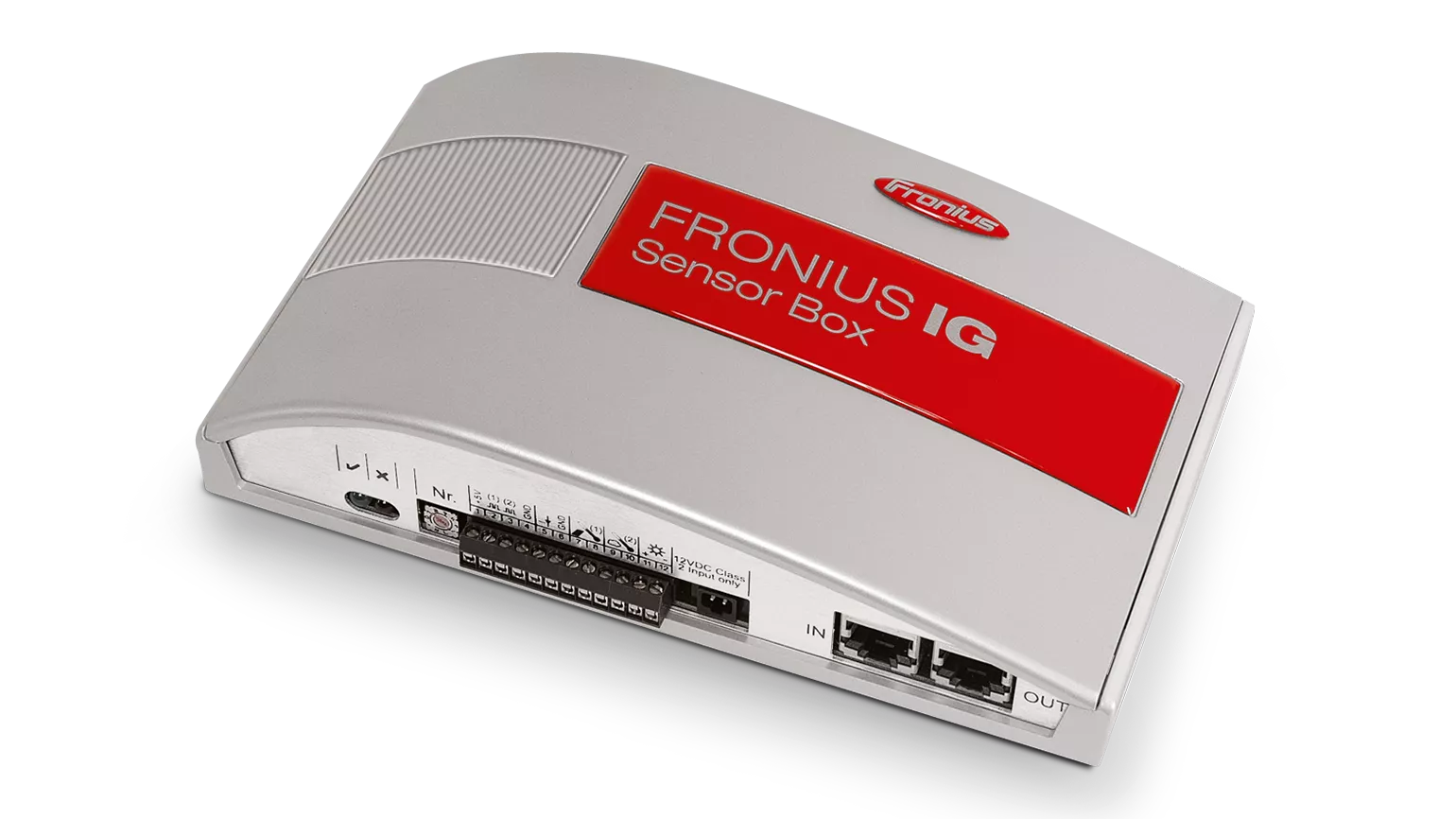

Fronius Sensor Card / Box
Lisäarvojen mittaus.
Fronius Sensor Card / Boxin avulla Fronius-järjestelmänvalvontaan voi integroida jopa kuusi anturia tulosäteilyn, ympäristön lämpötilan, aurinkopaneelin lämpötilan, tuulen nopeuden jne. mittaamiseen. Jo tulosäteilyn ja aurinkopaneelin lämpötilan mittauksen avulla voi havaita järjestelmätehon poikkeamia nopeammin ja pitää suorituskyvyn jatkuvasti korkealla tasolla. Vaihtoehtoja ovat Box ja Card.
