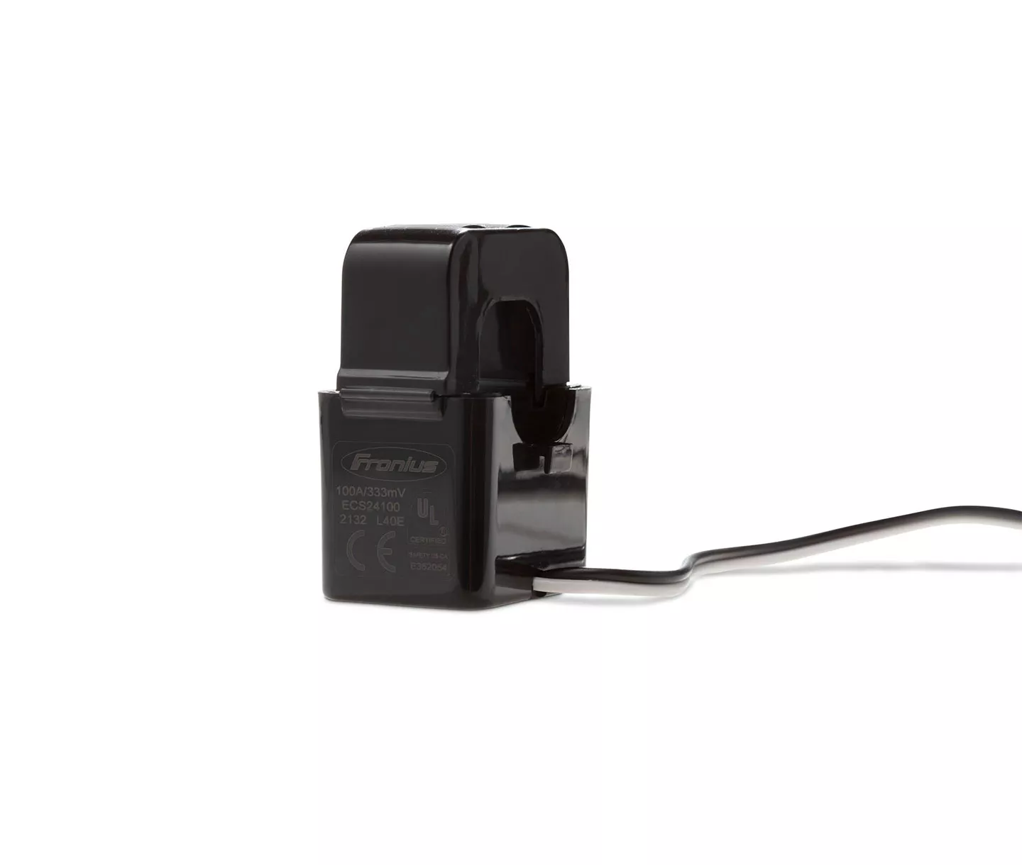

Saa käytää vain 333 mV:n toisiolähdöllä varustettujen virtamuuntajien kanssa.

| Invertterin liitäntä | Modbus RTU (RS485), Modbus TCP (WiFi, LAN) |
| Virtamuuntaja | Primäärinen: 1 – 5 000 A / sekundäärinen: käytä vain muuntajia, joiden lähtöjännite on 333 mV |
