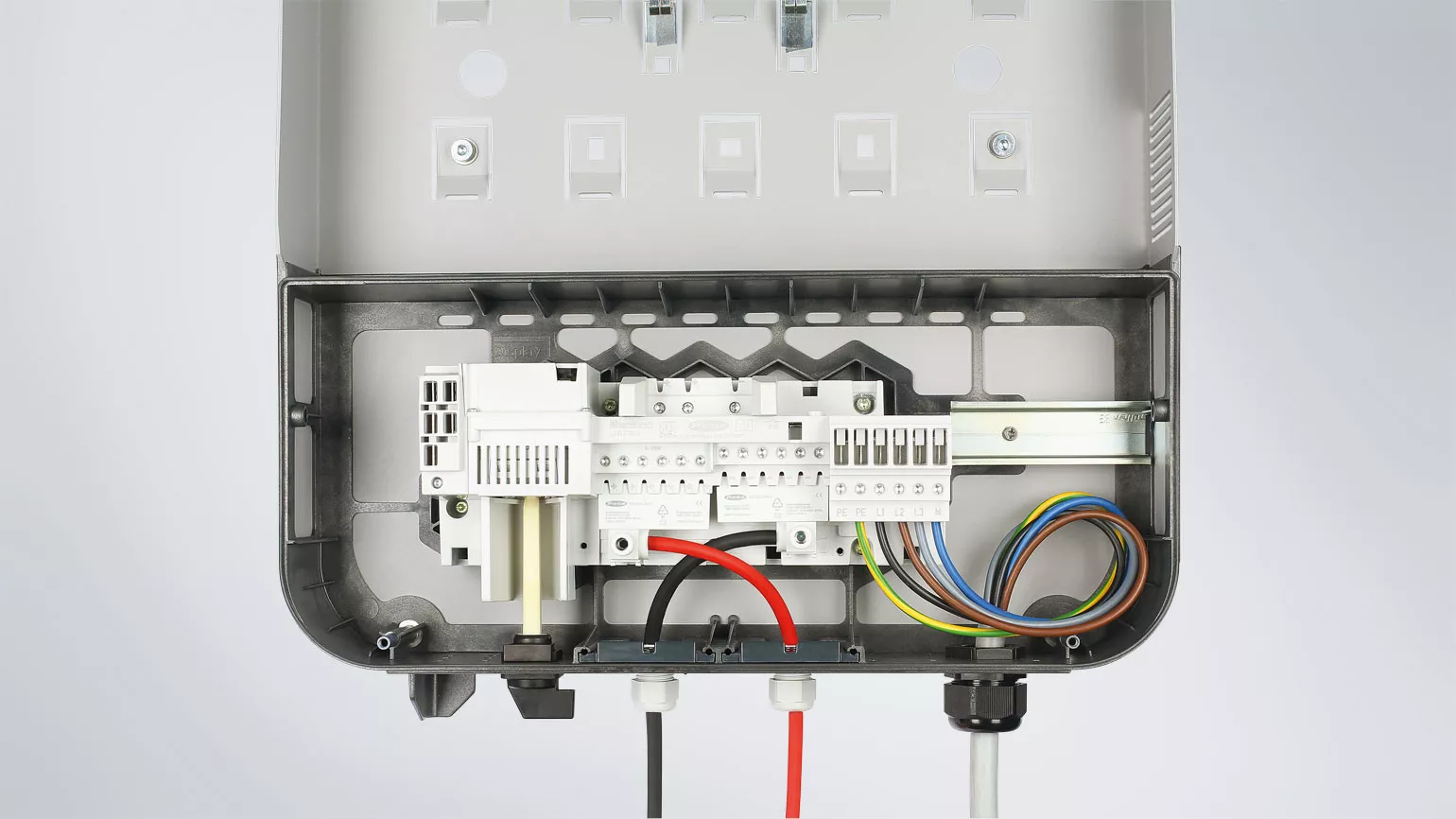

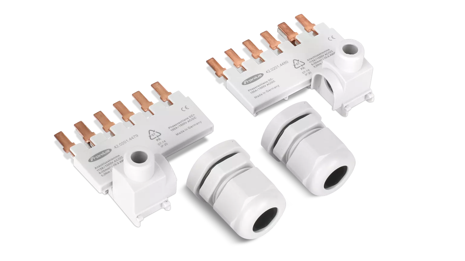

DC Connector Kitin avulla voi liittää kummatkin tulot, kun MPP-virrat ovat yli 35 A ja kaapelin poikkipinta on yli 16 mm² esimerkiksi johtojen koontiyksikköä käytettäessä. DC Connector Kitin avulla voi liittää poikkipinnan, joka on 6 mm² – 25 mm². Liitin on tehty kosketusvarmaksi, eikä monisäiekaapelin päätteitä tarvita. DC Connector Kit sopii erityisesti Fronius Symo 10.0 – 20.0 kW:n ja Fronius Eco -invertterien käyttöön.
Tekniset tiedot
Yleiset tiedot
Maksimivirta100 A
Liitännän poikkipinta6 mm² - 25 mm²
KaapelityyppiKupari- ja alumiinikaapeleille - kierretylle tai köysijohtimelle, sektori tai pyöreä (on käytettävä PV-kaapeleita)
Vääntömomentti5,5 Nm / 50 lb-in
Läpivientiholkin puristusalue8 mm - 13 mm

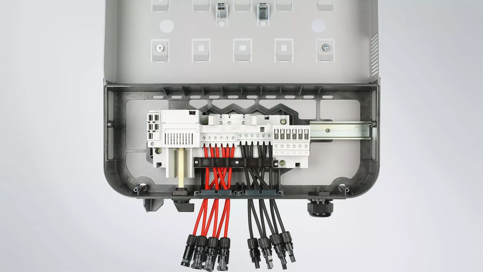

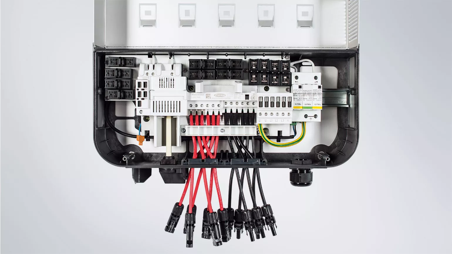

Fronius-invertteri integroiduilla sulakkeenpitimillä
Fronius-invertterit suoralla liitännällä
Fronius-invertteri integroidulla MC4-liittimellä
Fronius-invertteri DC Con Kit 25:llä
