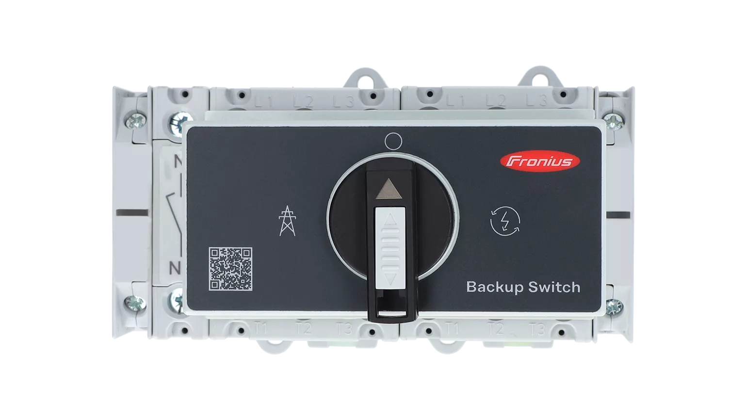

Fronius Backup Switch
Siirry manuaalisesti täyteen varavoimatilaan
Fronius Backup Switch on kustannustehokas kolmitoiminen kytkin, jolla voidaan aktivoida manuaalisesti varavoimakäyttö. Tämä ratkaisu tuottaa koko kotitaloudelle täyden varavoiman ja tarjoaa siten maksimaalisen turvallisuuden ja riippumattomuuden.
Tilaa säästävänä ratkaisuna Fronius Backup Switch voidaan asentaa nopeasti ja helposti kytkinkaappiin. Tämä minimoi asennustyön ja -kustannukset.
Edut
/ Kustannustehokas ratkaisu jokaiseen kotitalouteen
/ Soveltuu enintään 63 A:n kotitalousliitäntöihin
/ Sopii kaikkiin asennusvaatimuksiin
/ Yksinkertainen ja tilaa säästävä asennus kytkentäkaappiin
