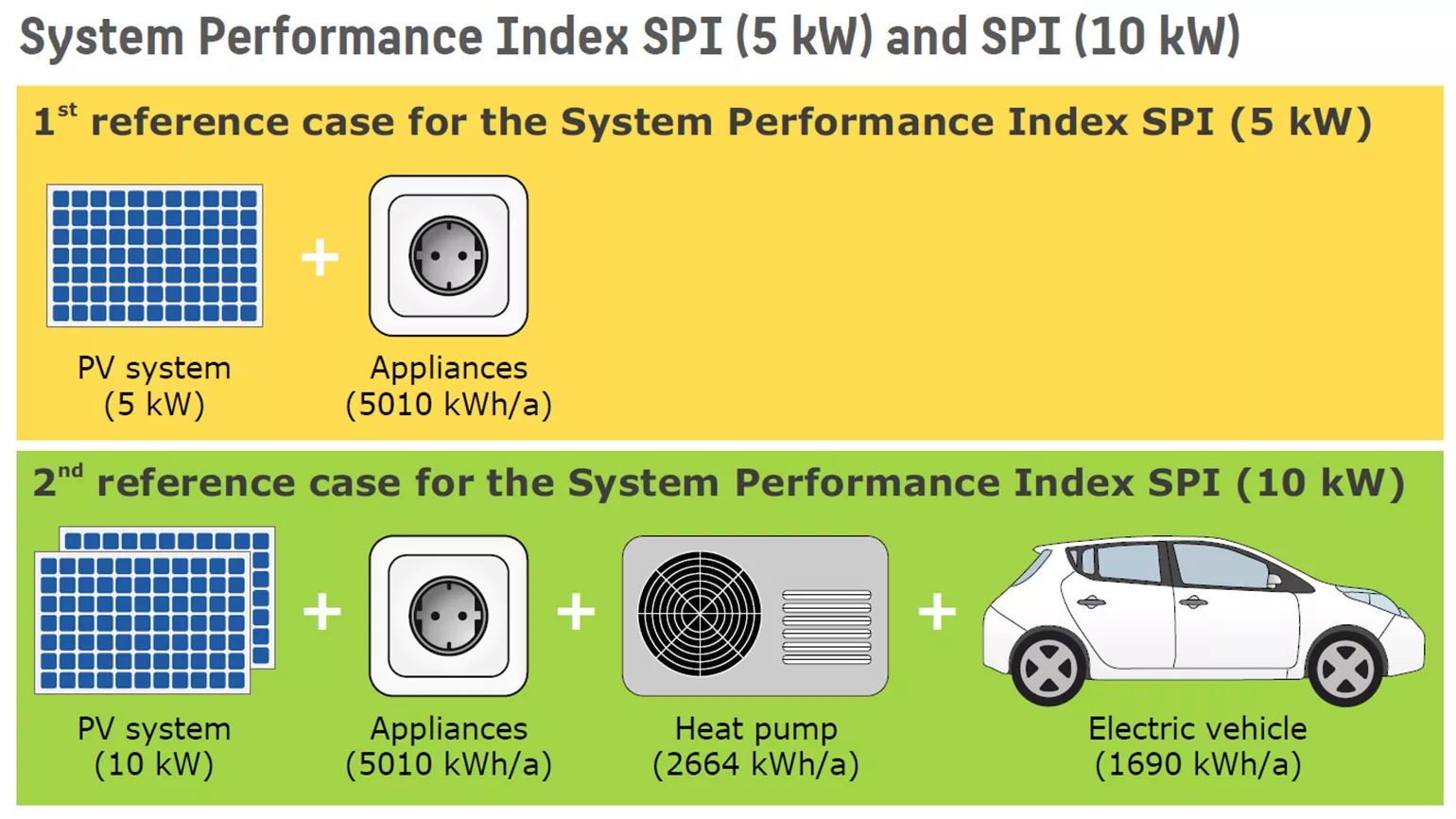

Comment fonctionne l’inspection des solutions de stockage d’électricité ?
Des instituts de contrôle testent l’efficacité globale des systèmes de stockage et analysent l’interaction de l’onduleur hybride et de la batterie de stockage. L’évaluation porte sur deux cas de référence différents.
Le premier analyse le SPI (System Performance Index, ou indice de performance du système) pour une installation photovoltaïque de 5 kW avec une consommation annuelle de 5 010 kWh/a, tandis que le second combine une installation photovoltaïque de 10 kW avec une pompe à chaleur (2 664 kWh/a) et un véhicule électrique (1 690 kWh/a), ainsi qu’une consommation annuelle de 5 010 kWh/a.
Deux cas de référence, deux performances de pointe
Ensemble, les deux éléments se distinguent particulièrement en matière d’efficacité du système et de puissances de charge et de décharge élevées.

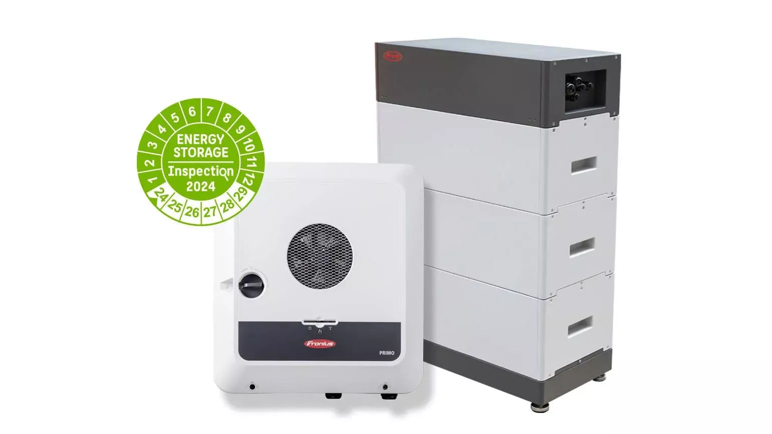

L’année 2024 commence bien pour les onduleurs Fronius GEN24 et GEN24 Plus, comme le confirme avec fierté Julian Poßegger de l’assistance technique chez Fronius.
J. Poßegger : Nous avons en effet deux événements à fêter. D’une part, le cinq cent millième GEN24 a quitté notre chaîne de production de Sattledt en janvier. D’autre part, nous nous réjouissons du classement du GEN24 Plus dans le top 3 lors de l’inspection des systèmes de stockage d’électricité de l’université HTW de Berlin.
Pourquoi les résultats de l’inspection des systèmes de stockage d’électricité sont-ils si importants pour Fronius ?
J. Poßegger : Ils sont avant tout importants pour nos clients. L’inspection des systèmes de stockage d’électricité est un test et une évaluation de l’interaction entre batterie de stockage et onduleur hybride réalisés par un institut indépendant. Pour les clients Fronius actuels et potentiels, nos résultats signifient qu’ils font un choix de premier ordre, car particulièrement efficace, avec la combinaison Fronius GEN24 Plus et BYD Battery-Box Premium.
Qu’est-ce que cela signifie concrètement ?
J. Poßegger : Les deux produits sont totalement convaincants d’un point de vue technique, aussi bien individuellement qu’ensemble. La technologie Multi-flux permet de charger la batterie et d’alimenter les consommateurs du foyer simultanément avec l’installation photovoltaïque, et ce, même en cas d’urgence. Ensemble, les deux éléments se distinguent particulièrement en matière d’efficacité du système et de puissances de charge et de décharge élevées, comme l’inspection des systèmes de stockage d’électricité de l’université HTW de Berlin vient de le confirmer.
De nombreuses personnes préfèrent un système d’un seul fabricant. Pourquoi la combinaison Fronius GEN24 Plus et BYD Battery-Box Premium leur est également recommandée ?
J. Poßegger : Il est important de comprendre les avantages recherchés par les différentes parties. L’installateur, par exemple, souhaite avoir un seul interlocuteur pour l’ensemble de l’installation photovoltaïque en cas d’intervention de service. Le propriétaire de l’installation photovoltaïque souhaite que tous les composants de son système soient représentés dans un seul outil. Nous pouvons répondre aux deux souhaits grâce à notre coopération de longue date avec BYD et nos échanges réguliers.
En Europe, nous coopérons déjà avec succès et depuis longtemps avec EFT-Systems, le partenaire de support européen de BYD. Les codes d’erreur, dits codes d’état, de la BYD Battery-Box Premium sont intégrés chez nous et peuvent être lus à tout moment. Ainsi, nous pouvons apporter notre aide rapidement et facilement en cas d’intervention de service.
Pour la mise en service de la batterie BYD, il existe une application propre à BYD, mais leurs flux d’énergie, y compris l’état de charge, sont également intégrés dans notre outil de surveillance Fronius Solar.web.
